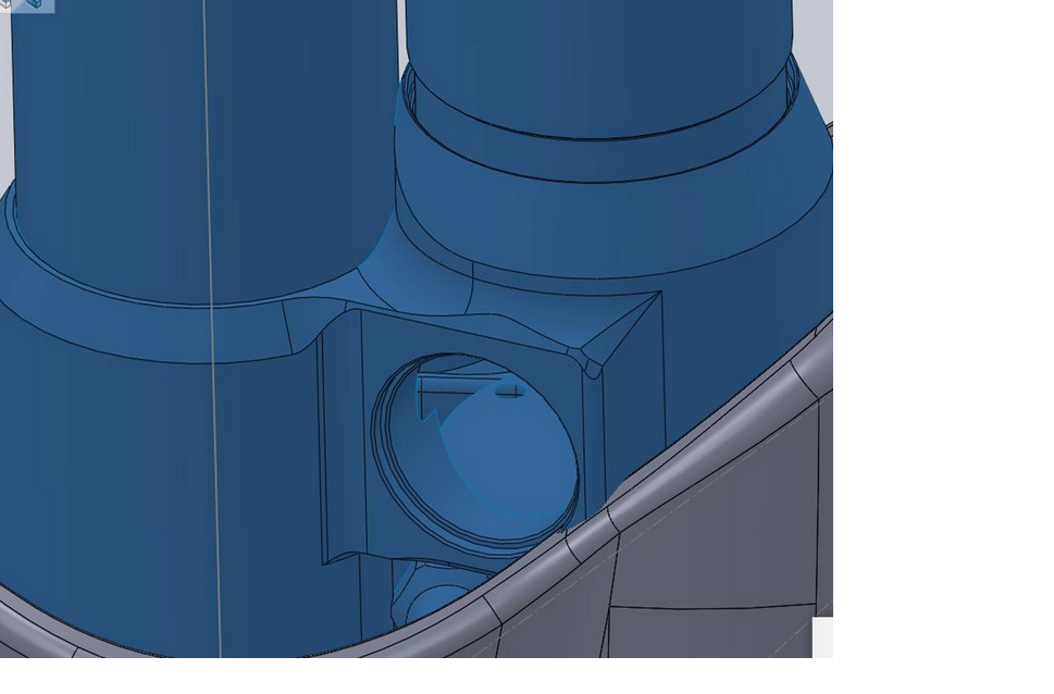

Der Intend passt nicht ins Titan... hatte ich mal angedacht gehabt, aber von Cornelius Kapfinger dann die Info bekommen, dass der Dämper beim Einfedern mit dem Shock Cage kollidiert.

Ich hab diesbezüglich bei Cornelius nocheinmal nachgefragt, weil ich ja damals direkt von ihm die Info der Inkompatibilität bekommen habe:
Inzwischen wurde der Hover überarbeitet, das ist jetzt ein anderes Modell und der passt auch ins Titan.
