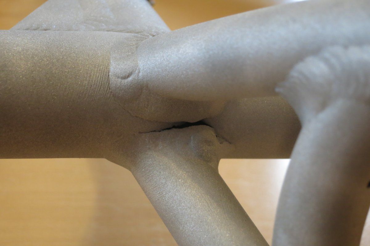

Rahmen wurde von einem User hier gespendet, dieser muss jedoch zuerst noch bissle geschweißt werden weil der dicke Bube an den Sitzstreben einen Riss verursacht hat :eek: . Da ich das durch Freunde gut an der Hand habe werd ich das halt auf diese Weise mal schweißen lassen.

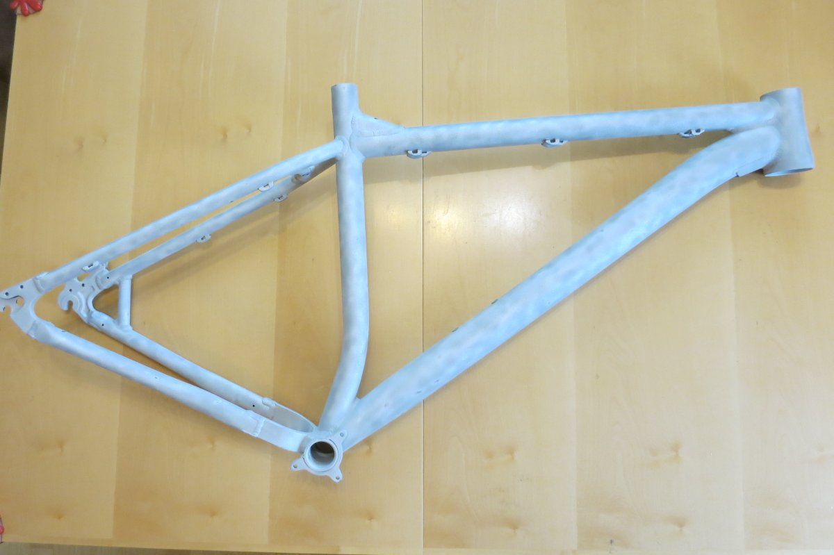

Ahja, die "blanke" Basis im wahrsten Sinne des Wortes:

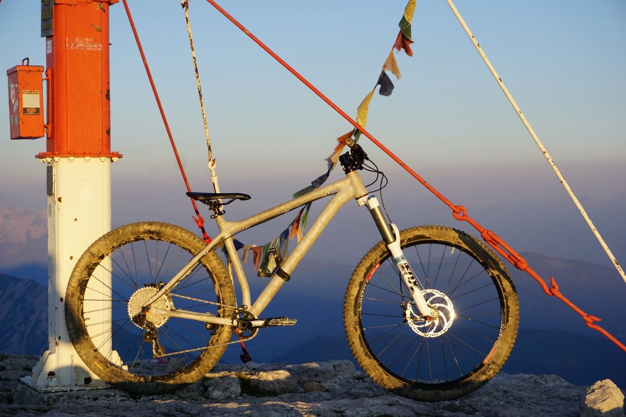

Gestern haben mein "Bro" und ich endlich wieder mal zusammen einen Overnighter geschafft. Da haben wir natürlich einen HT Ausfahrt draus gemacht, dafür sind die Bikes ja da!
Bei mir is jetzt im Gegensatz zur Idee:
- nur eine kleine China-Kefü drauf
- hinten nix 27,5", passt net rein
- MT5 Bremse vom DHler, Avid geht einfach gar nicht
- SRAM 1x11 fach, is irgendwo überblieben (daher auch keine grobe KEFÜ)
Ansonsten ist es fertig, bis auf die Variostütze welche bei einem Freund verbaut ist. Geht sehr super so ein HT im Alpinen, hätte ich mir nicht gedacht. Die Abfahrt war ganze 1800 hm mit hochalpinem und tw anspruchsvollem Gelände. Geht sehr sicher so ein 29" Radl. Und bei de ganz schweren Stellen mit engen Kurven inkl Stufe mitten drinnen ... i fühl mi sehr sicher, noch besser bzw stabiler wie mit Enduro. Eigentlich eine sehr ähnliche Geo wie mein Enduro. Kommt also meiner Vermutung nach von dem deutlich mehr "im Rad" zu sein. Die Reifen könnens fast net sein, de daugen mir ja gar net Mavic Charge und Quest heißen de glaub ich)? I kann auf jeden fall auch das ganz langsam um die Kurve rollen damit. Eine kurze Weile am VR stehen. Viel präziser fahren (zb wo in einer Engstelle). Mit dem Enduro ging das auch alles, aber mehr im Hau Ruck Style, bzw eher nur mit Schwung, oder eben im Fluss!
Ansonsten, 1800 tm hochalpine, schwere Abfahrt ... ist mit HT für meine Oberschenkel unfassbar anstrengend. Das war echt Hart heute. Ich bewundere euch jetzt die das schon eine Weile machen, auch auf den langen Sommer Touren. I war selten so erledigt nach so einer Abfahrt. Da muss man irgendwie die ganze Technik etwas "updaten" und viel lockerer am Bike stehen, des muss i noch üben. Robustere Reifen mit mehr Volumen werd ich noch probieren. Also falls wer was ganz fettes hat...
Federgabel hat jetzt einen so einen weichen Gummitokken (weiß grad net wie des heißt) bekommen. Leider hab i vergessen bissl Luft rauszunehmen. Am Gipfel wollt i net machen, net das zu viel raus ist. War halt für Hände net so gut. De Gabel .... hmm wenns da eine 150 mm Vengeance HLR Coil gäbe wär des vui cool. De 34 flext ganz schön, und am HT glaub ich mittlerweile is fast wichtiger die Performance der Gabel wie am Fulli.

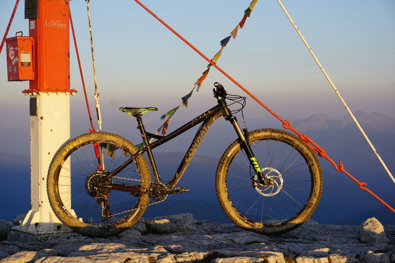

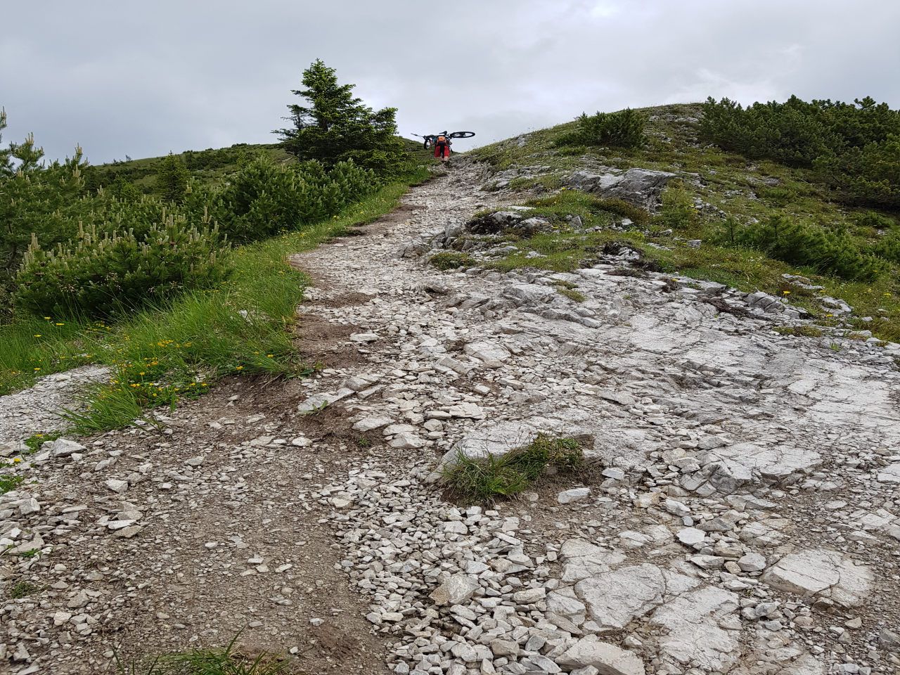

Hier! Commencal Meta HT. Konnte leider die Saison nicht so nutzen da ich mir die Schulter zerlegt hatte. Langsam gehts wieder, aber richtig giftige Trails werd ich die Saison noch lassen muessen wenn das mit der Schulter gut werden soll.
@GAPHupf82 - Hat Dich Dein "personal instructor" zu sehr gepusht? ;)
Gute Besserung!
Cooles Bild 👍, wo ist das?
Neee, fuer den bin ich mittlerweile nicht mehr hip genug, der will Kunden die follower oder sowas haben😂 Bin beim Bergsteigen abgestuerzt. Eigentlich schon auf dem Runterweg, mit Seil und Gedoens im Rucksack. Nicht aufgepasst und im Karwendelbruchhaufen unterm Woerner abgeflogen. Voll auf den ausgestreckten Arm geflogen und die Schulter ausgekugelt...
Mometan fahre ich also nur "leichte" Sachen, eher laenger und klassischer. Auch mal wieder schoen.
Wie war deine Saison? Faehrst du im Winter auch?
Das ist eine hübsche optische Täuschung in Verbösterreich :D
Unterm Wörner? Da fährt man doch mit'm Rad. Zu Fuß ist das dort voll gefährlich! ;)
Ich fahre im Winter nicht. Saison war gut und bis auf ein Hinterrad hat alles gehalten .
