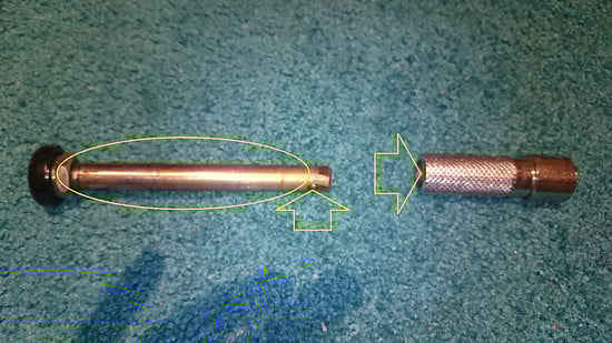

Wenn mal wieder jemand das Problem hat, dass die Räder nicht abgehen. Kurzes HowTo bei dem Defekt. Keine Angst...das schafft jeder!
Anhänger: Chariot CX1 BJ 2005?
Werzeuge: Stück Holz, Hammer, Inbus, Ringschlüssel, Kriechöl /z.B. WD40 Brunox Deo etc., Kugellagerfett
Vorgehensweise:

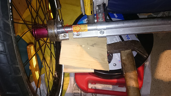

Bild 1: Schraube und Mutter an Achsaufnahme lösen
Bild 2: Holzstück gegen Trägerplatte Trommelbremse halten und langsam und vorsichtig aber kräftig rausschlagen
Bild 3: Die Hülse kommt komplett aus dem Rahmen
Bild 4: Etwas Kreichöl zwischen Hülse und Achse geben (Pfeil)...warten
Bild 5: Jetzt braucht man 3 Hände gleichzeitig. Erstens Druckkappe zum Räderlösen (Unterseite) drücken UND HALTEN (dabei fahren die Sperrkugeln an der Achse rein). Zweitens Radnabe so auf Holz aufsetzen das sich die Nabe darauf abstützt (NICHT DER DRUCKKNOPF ZUM RÄDERLÖSEN). Drittens mit Schraubenzieher (eigentlich schlecht...besser Messinghülse) auf die Achse aufsetzen (NICHT AUF DEN NIPPEL IN DER MITTE SONDERN DER RING DER RAUSSTEHT) und draufklopfen
Bild 6/7/8: Irgendwann löst sich die Hülse und die Achse rutscht nach unten durch. Dann kleineren Schraubendreher nehmen und weiter nach unten durchschlagen
Bild 9: So sieht die gelöste Achse aus. Jetzt Achsfläche, Sperrkugeln und das Innenteil der Hülse reinigen und dick einfetten. Danach probehalber wieder zusammenstecken und dabei bewegen/drehen. Wenn die Achse halbwegs ohne Kraft in die Hülse rutsch und wieder rausgeht dann wird sie das auch im montierten Zustand machen. Wenn nicht dann ist weiteres Fetten und freirubbeln angesagt.
Bild 10: Montage...Achsaufnahme wieder in den Chariotrahmen stecken und mit Holz reinklopfen (DABEI NICHT VERGESSEN DIE TROMMELBREMSE DAZWISCHEN ZU STECKEN). Dabei achten das die Blechtasche mit dem Schraubenloch auch richtig in die Aussteifung des Cahriotrahmens rutscht. Schrauben rein, Räder montieren und Funktion testen...FERTIG
Alle Arbeiten auf EIGENE GEFAHR!

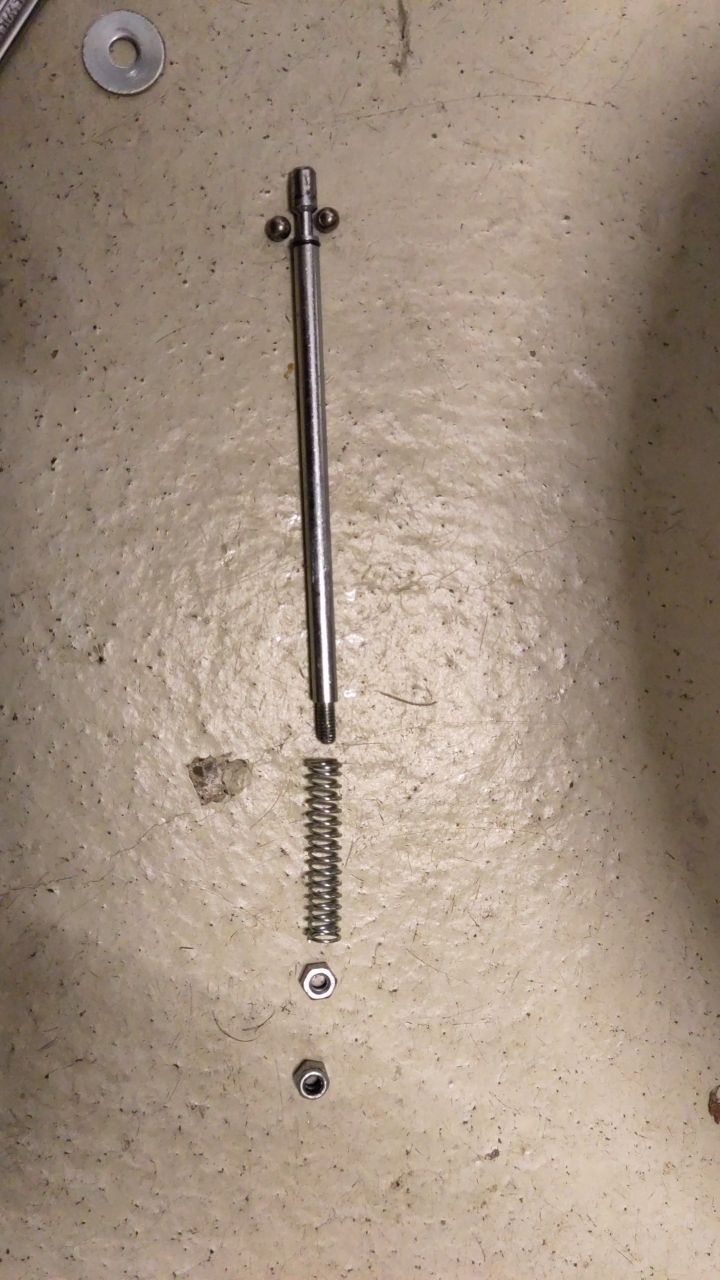

ich hatte das Problem bei unserem Thule Sport 2 von 2020.
Die ganze Aufnahme scheint mir ist gekapselt
Meine Lösung:
Mit der Unterlegscheibe so positionieren, dass die Achse nicht mehr klemmt und dann rüteln und ziehen wie ein Blöder.
Die Mutter lässt sich mit eine 7er Schlüssel lösen, die darunterliegende Kontermutter, sowie die Achse zu fixieren, ist ein Herausforderung (Spitzzange, Schraubendreher etc.)
Gibt es Pflegehinweis zum ganzen Aufbau der Achse, bevor ich das jetzt wieder alles Zusammenbaue und Stecke
