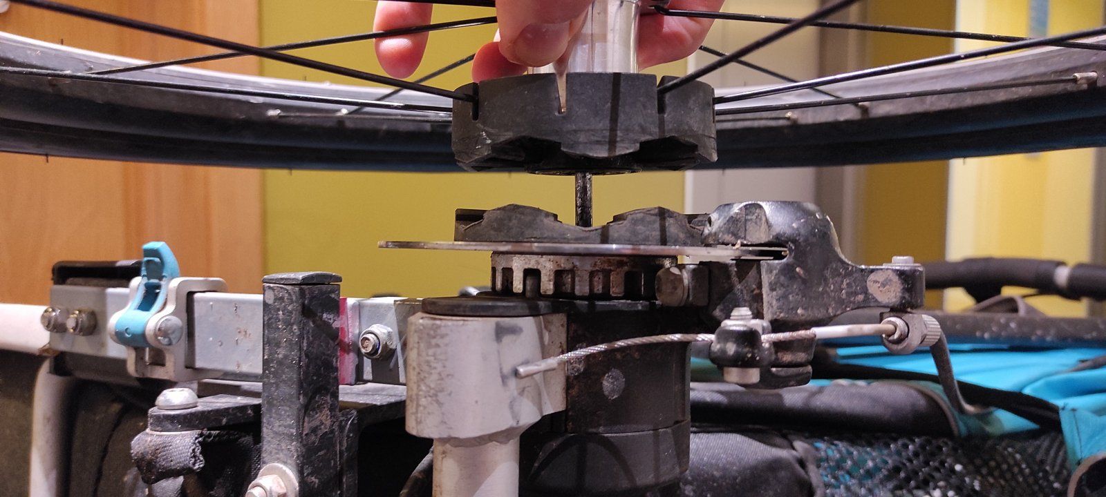

Ich hab auch noch mal ne Frage zum leidigen Thema Bremse. Ich habe unseren Cab2 mit der Bremse nachgerüstet, leider macht er beim Bremsen Geräusche wie ein Güterzug der bremst.
Wenn man unter Leuten ist, bekommt man schon einige böse Blicke, weil es so unangenehmt klingt.
Die Bremswirkung selbst ist voll OK finde ich.
Hat da jemand Erfahrung oder Idee, wie man das weg bekommt / verbessern kann?

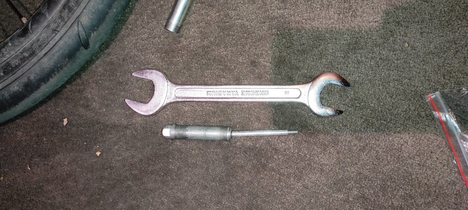

Hallo zusammen,
Ich hoffe jemand mit entsprechender Erfahrung kann mir helfen:
Ich bin gestern beim Joggen mit zwei Kindern einen Bordstein mit dem Chariot Sport2 (15 Monate alt) runter und dabei hat sich die Linke Laufrad-achse verbogen und das Kugellager ist raus gefallen. Ich habe zwar die Achse wieder halbwegs gerade biegen können, jedoch bekomme ich durch den vermutlichen Bruch der äußeren Achse das Rad nicht mehr ab.
Wer hat dies schonmal gehabt / gelöst?
Nächste Frage ist dann: wo bekomme ich ein neues Laufrad bzw eine neue Achse her?
Ich muss zugeben dass wir die Karre nicht schonen aber so etwas ist schon arg ärgerlich.
Vor dem Sport 2 hatten wir einen 10 Jahre alten Chariot Cougar (aus Zeiten vor der Thule Übernahme) und selbst die alte Möre hat immer alles mitgemacht.
Vielen Dank!
Grüße, JulianAnhang anzeigen 1363918
Das sieht so aus, als sei die eigentliche Achse gebrochen, der Stift, der die Verriegelung bedient, jedoch nicht. Du musst jetzt also die halb funktionierende Verriegelung lösen, um die Achse abziehen zu können. Das Grundprinzip davon ist ja ganz einfach: Durch Druck auf die Achse werden die Kugeln am Ende eingefahren und damit die Achse entriegelt, sie kann nun heraus gezogen werden.
Ich würde versuchen, dies irgendwie zu erreichen. An der Achse zu ziehen wird natürlich schwer, aber geht eventuell der Deckel innen ab und kannst du von da aus schieben?
t.
t.
Moin
Vielen Dank für deine Nachricht.
Richtig: Achse an der Sprengring-Nut (Sollbruchstelle???) Gebrochen, Mechanismus im Inneren nur verbogen.
Staubschutz ausgehebelt, die beiden kleinen Muttern gelöst, Feder und Muttern raus (und wiedergefunden!), Dann ging das Rad samt äußerer Achse ab.
Mit viel Emotionen und Kraft ging nix. Dann Karre mit der gebrochenen Achse nach unten, emotionslos aber mit Gefühl am Schließstift gezuckert und die andere Achsenhälfte kam auch raus. War zum Glück kein Rost dran... Sonst hilft vielleicht Kriechöl.
Jetzt brauche ich nur noch eine neue Achse und muss den Krempel wieder zusammen flicken. Mal sehen was Thule sagt.
VG, Julian
Moin
VG, Julian
Freut mich, dass du die Teile nun getrennt bekommen hast! Eine Nut an der Stelle ist tatsächlich eine starke Schwächung, fast schon eine Sollbruchstelle. Eine neue Achse könntest du beim Sanitätshaus deines Vertrauens (ich wünsche dir, dass du noch keins hast!) bekommen, Rollstühle nutzen ganz ähnliche.

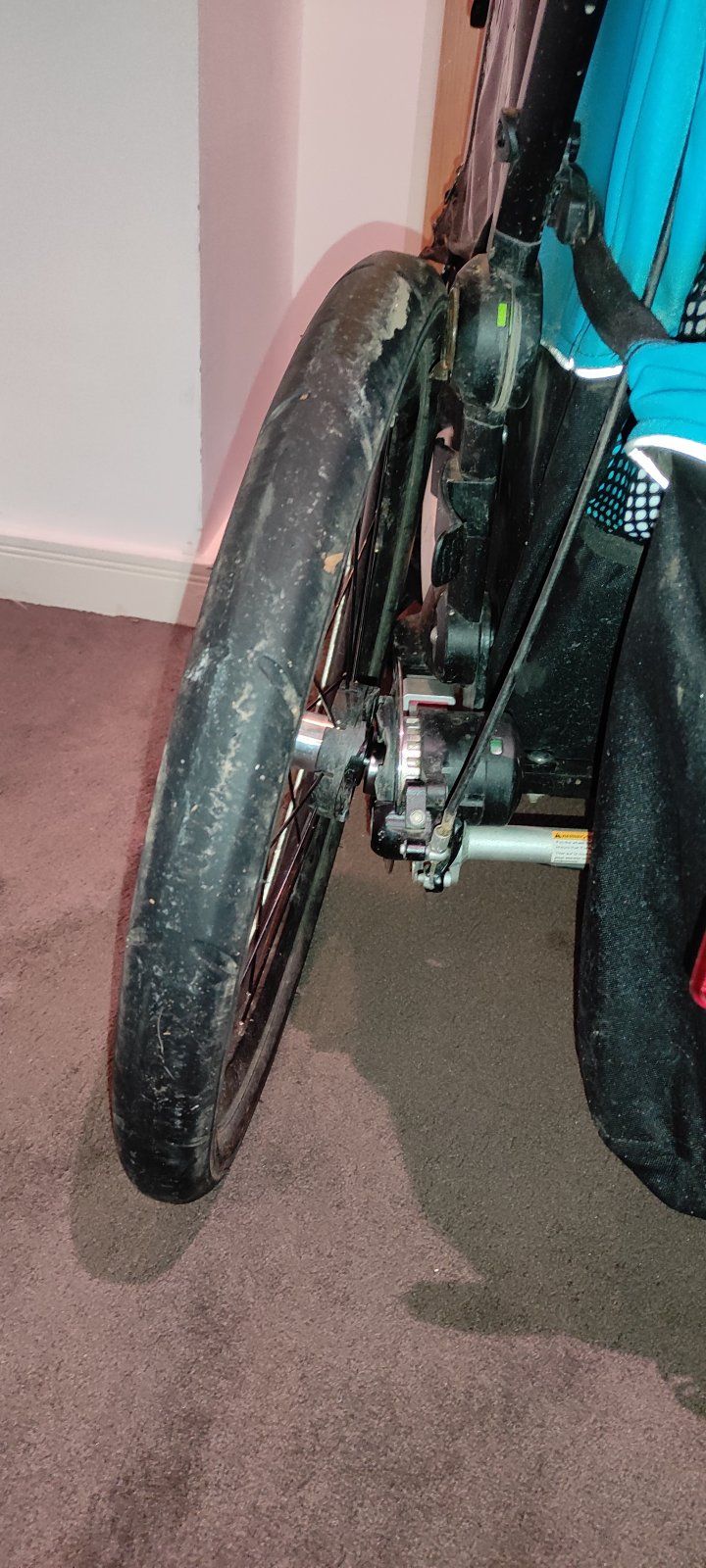

Moin,
mein Haupthema ist das Aufschaukeln eines 2016er CX2. Ab einer bestimmten Geschwindigkeit- mal 23, mal 25km/h in der Ebene oder bei 30 bergab- wird die Karre hinten immer unruhiger. Das rechte Laufrad hat einen leichten Achter, den ich wegen leichtem Achsspiel nicht wegzentriert bekomme- trotz vorhandenem Zentriboy (Zentrierhilfe) und eigentlich genug Zentrier- und Einspeicherfahrung.
Klar hat der Hänger beim Vorbesitzer viel erlebt, aber irgendwie muss das doch wegzubekommen sein. Also das Aufschaukeln. Trotz zugegebenerweise nicht dem rundesten Tritt.
Hat jemand schonmal einen Dämpfer ausm Modellbau uä. an seinen Chariot montiert?

  • Spiel im Multilenker (nicht so wichtig wird quasie nur am Fahrrad benutzt)
  • Bremse: entweder Schleifen und Bremsen oder nicht Schleifen und nicht Bremsen, trotz penibelster Einstellung (da zurzeit fast nur Fahrradbetrieb auch nicht so wichtig. Mittels Zugspannungsschraube quasie umschaltbar)
  • Fußbodenverstärkung, bevor die Plane komplett durch ist
  • Licht
