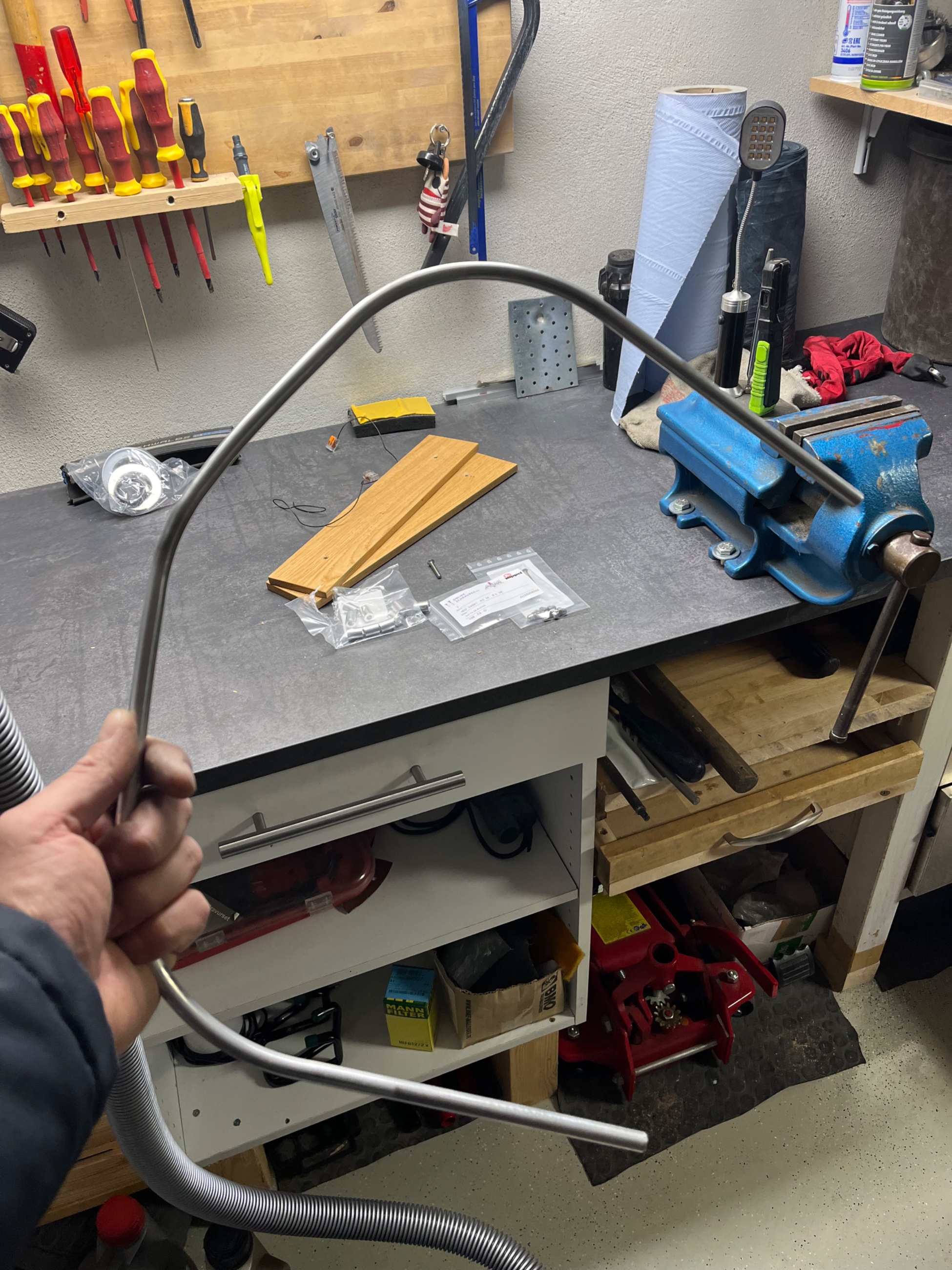

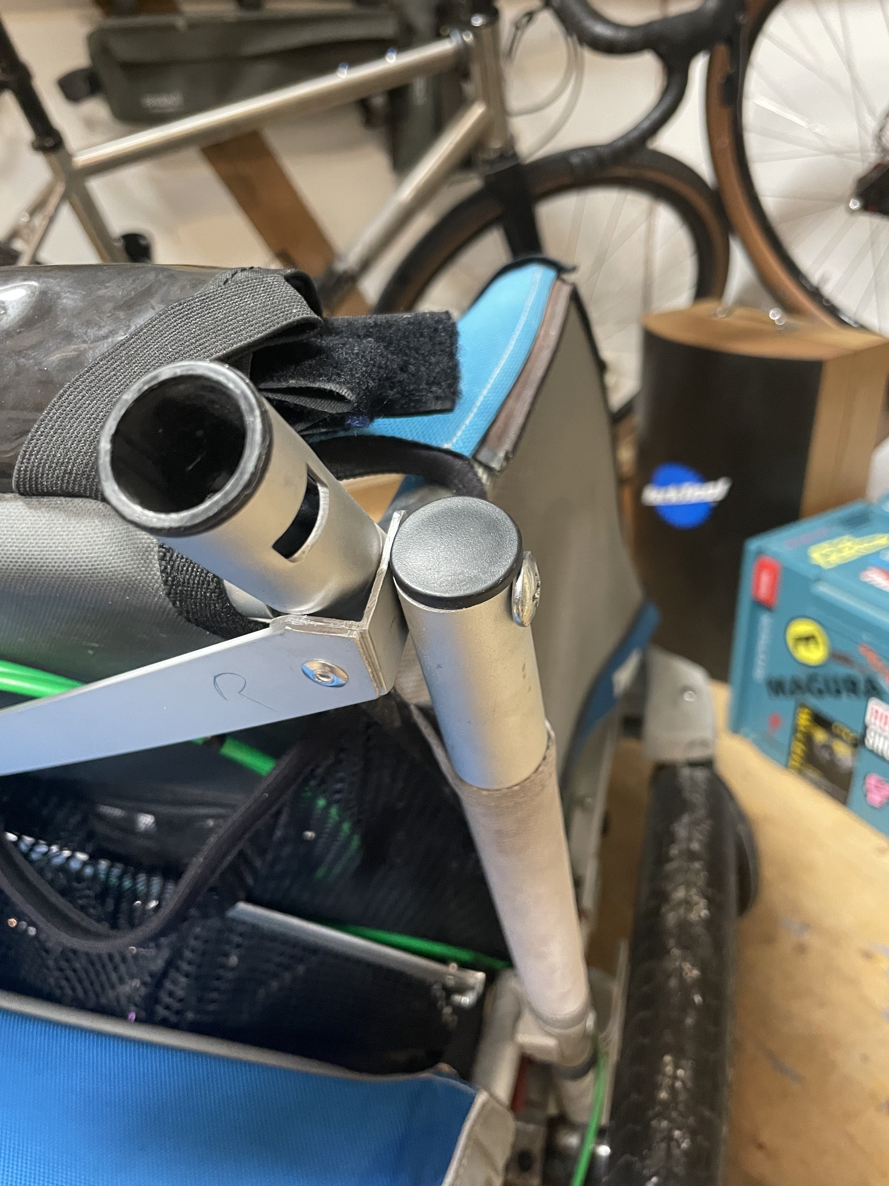

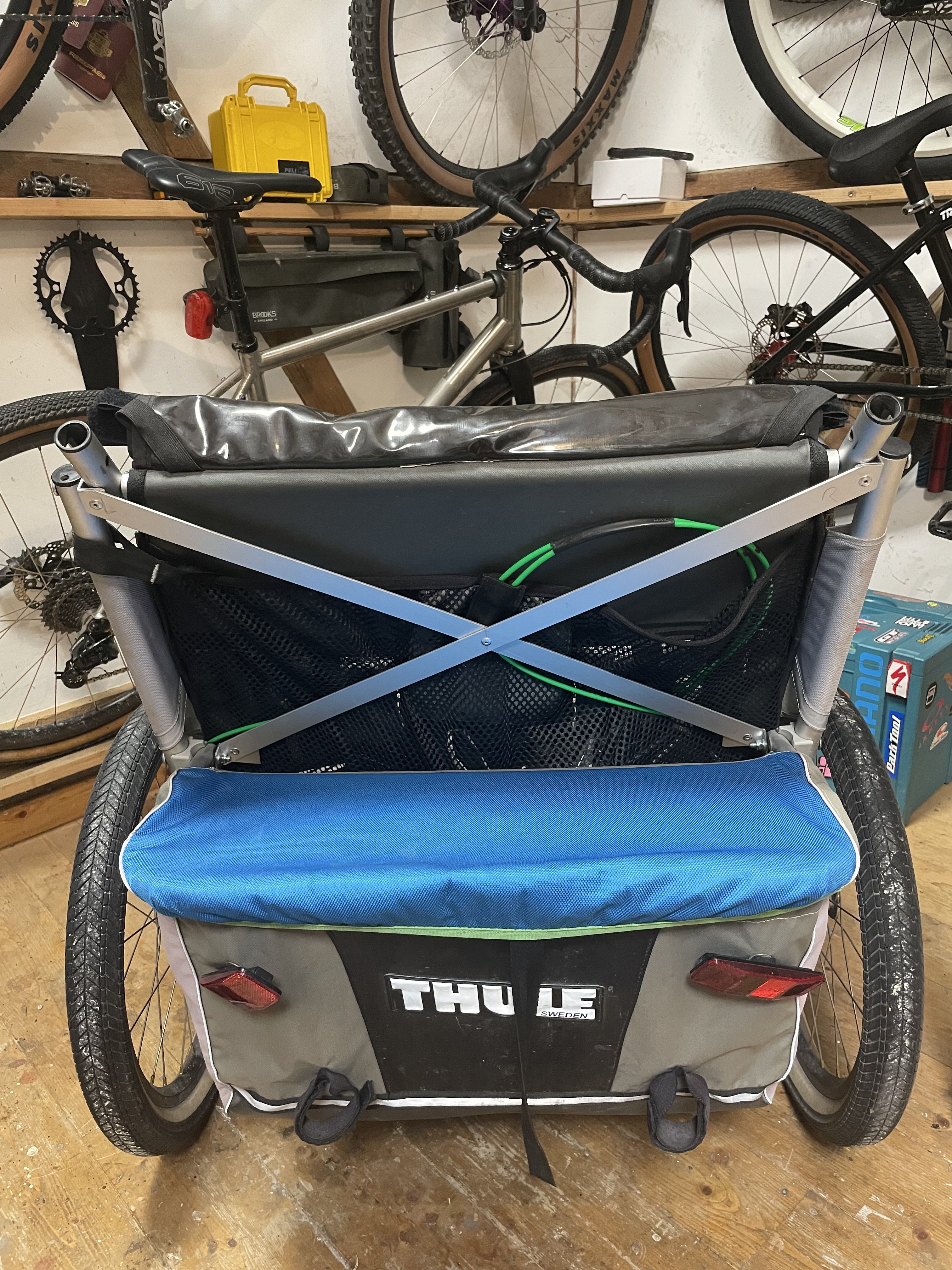

So, mal bissl an der Seitensteifigkeit des CX2 rumgedoktort:
Problem war, dass sich die Kiste vor Allem unbeladen ab ca. 10 km/h aufgeschaukelt hat und sich das natürlich auf das Zugfahrzeug übertragen hat. Mit Kids drin war es uns dann zu unsicher und zu laut: „Mama/Papa fahr schneller!!!…🙄
Ca. 10,-€ Material + das was man eh daheim liegen hat + 2h Arbeitszeit.
Montag wird getestet, ist aber gefühlt nun bocksteif, was die Seitenkräfte angeht. Ein Hoch auf die 90er, als man Überrollkäfige im Golf I/II noch selber schweißen durfte…😬
Gruß Gerrit

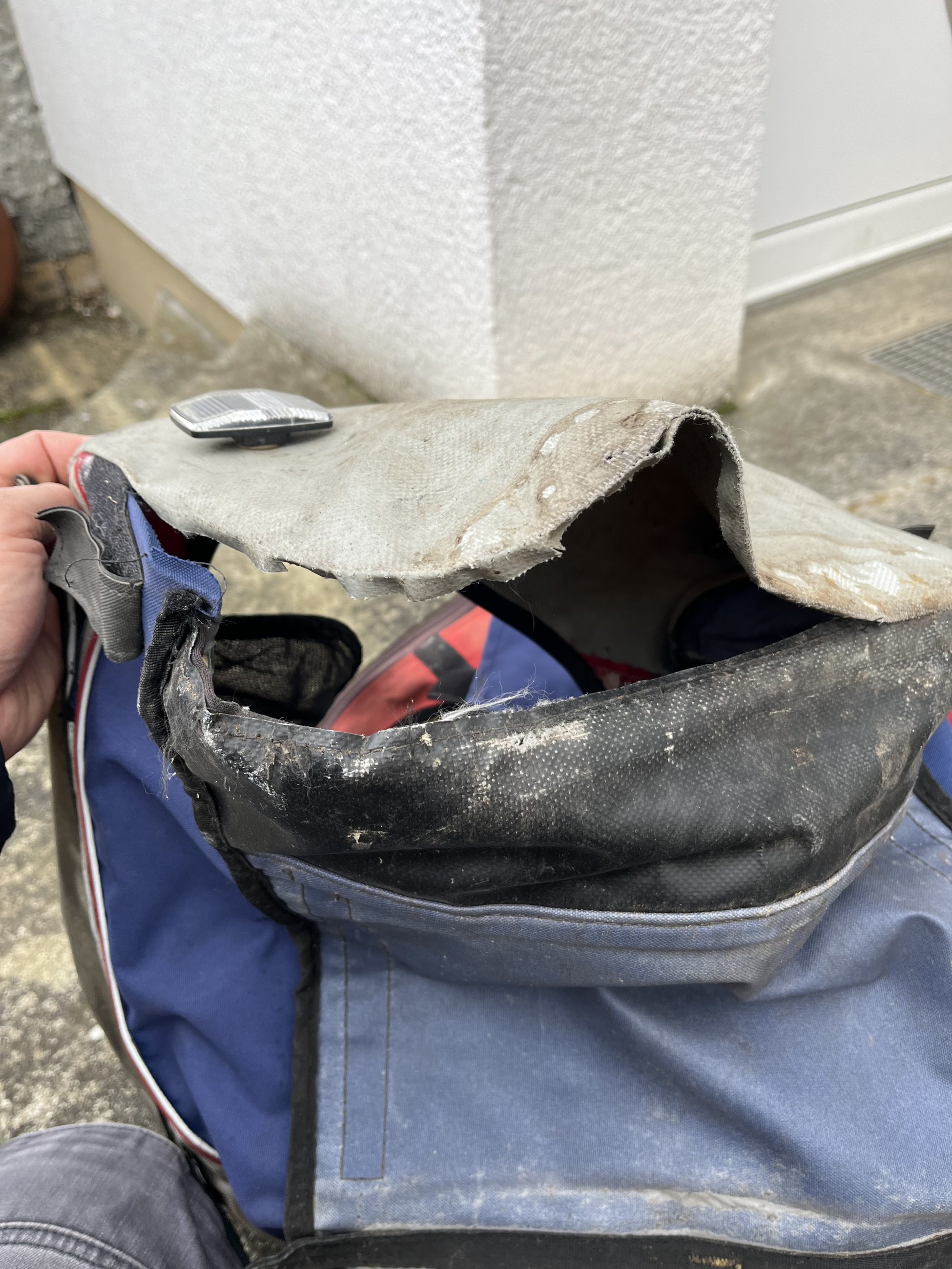

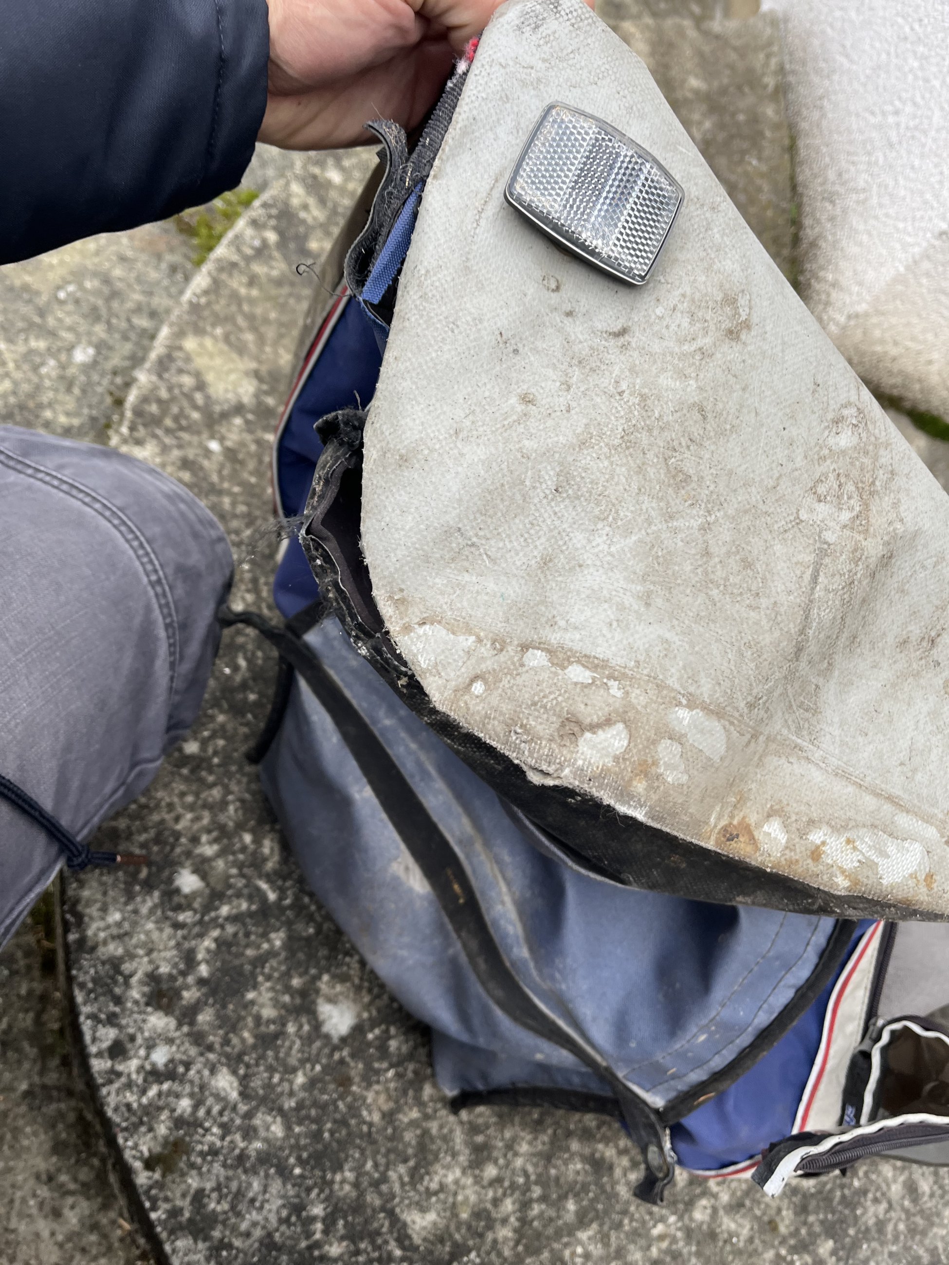

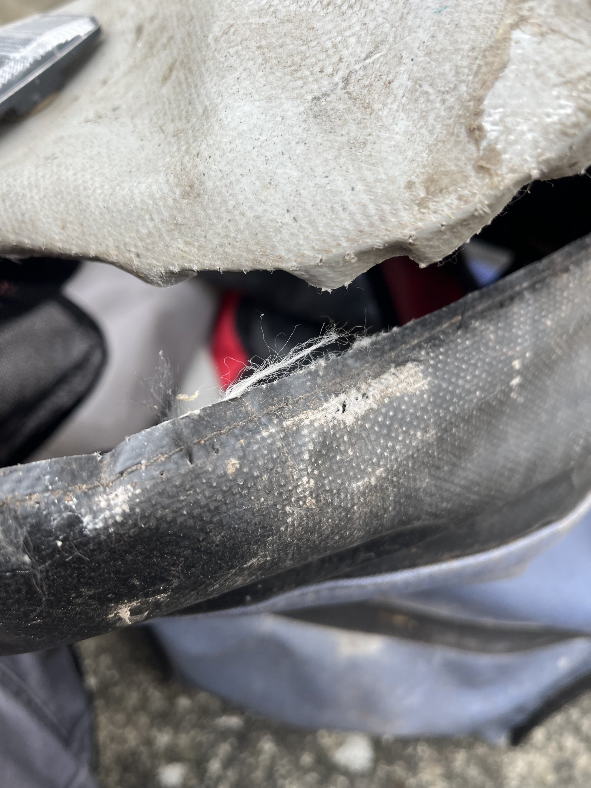

Hallo Leute. Ich habe einen CX1 bekommen und dort ist leider der Fußbereich vorne die Naht aufgegangen. Ich habe den jetzt zerlegt und suche jemanden oder eine Adresse wo das gefixt und vielleicht verstärkt werden könnte…..
Soooo die Reparatur hat funktioniert und jetzt ist das wieder ganz. Das Problem ist das ich beim zusammenbauen nicht mehr darauf komme wo der Bügel auf dem Bild hinkommt……….
