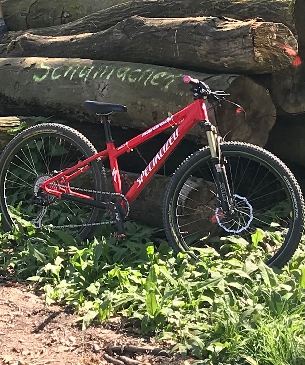

An dieser Stelle kann ich mal kurz meine Erfahrung des letzten Jahres schildern:
Ich hatte meiner Tochter zum Jahreswechsel 2018/19 (damals rund 120cm groß) auf Basis eines Steppenwolf Twixxter 24 einen schönen leichten XC-Renner gebaut, was anfangs sehr gut passte.
Jedoch mit steigenden Sattelauszug, da meine Tochter immer gern ein auf das Maximum gestrecktes Bein hat, wurde der Rahmen nach und nach zu lang, da das Sattelrohr zu sehr nach hinten geneigt ist.
Jetzt habe ich ihr mit 128cm Größe und 57cm Innenbeinlänge einen alten Spezi Hardrock xc in 26 Zoll, kurz und mit steileren Sattelrohr aufgebaut, und sie sitzt auf dem größeren Rad aufrechter als auf dem kleinen.
Was ich damit sagen möchte ist, das die Geometrie des Rahmens um einiges wichtiger als die Radgröße ist.
Anbei mal ein Foto vom Probeaufbau, mit Teilen die gerade rum lagen um die Geo und die Gabel zu testen.
Jetzt ist der Rahmen aktuell zum chemisch entlacken, dann bekommt er die Wunschfarbe der Tochter und die eigentlich dafür gedachten Teile.
