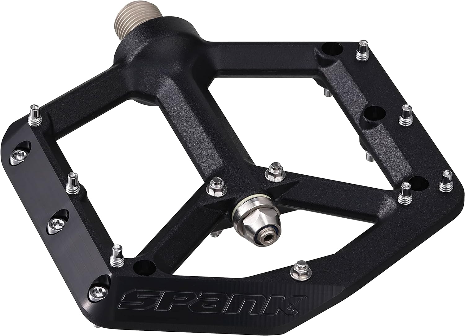

Hallo! Ich fahre die Spank Spike an meinen Bikes und kann mich nicht Beschweren. Ist eine sehr flache Pedale mit gut angeordneten langen und kurzen Pins. Also ordentlich Grip am Schuh. Wartung ist leicht eine Mutter lösen und die Achse kannst du aus dem Igus Gleitlager, Führung Kugellager ziehen. Die Pedalen laufen bei mir seit über 4 Jahren Problemlos . Natürlich bekommen die Gleitlager auch mit der Zeit ein bisschen Spiel. Die Rote Pedale auf den Bild ist Gute vier Jahre alt und haben über 12000 km am Enduro hinter sich. . Habe mit anderen auch Teuren Pedalen schon ganz andere Erfahrungen gemacht. Was soll ich sagen mich hat Spank Überzeugt.

@ HN- Bike, danke für Deine Info.
Habe mich für die Look Pedale entschieden.
