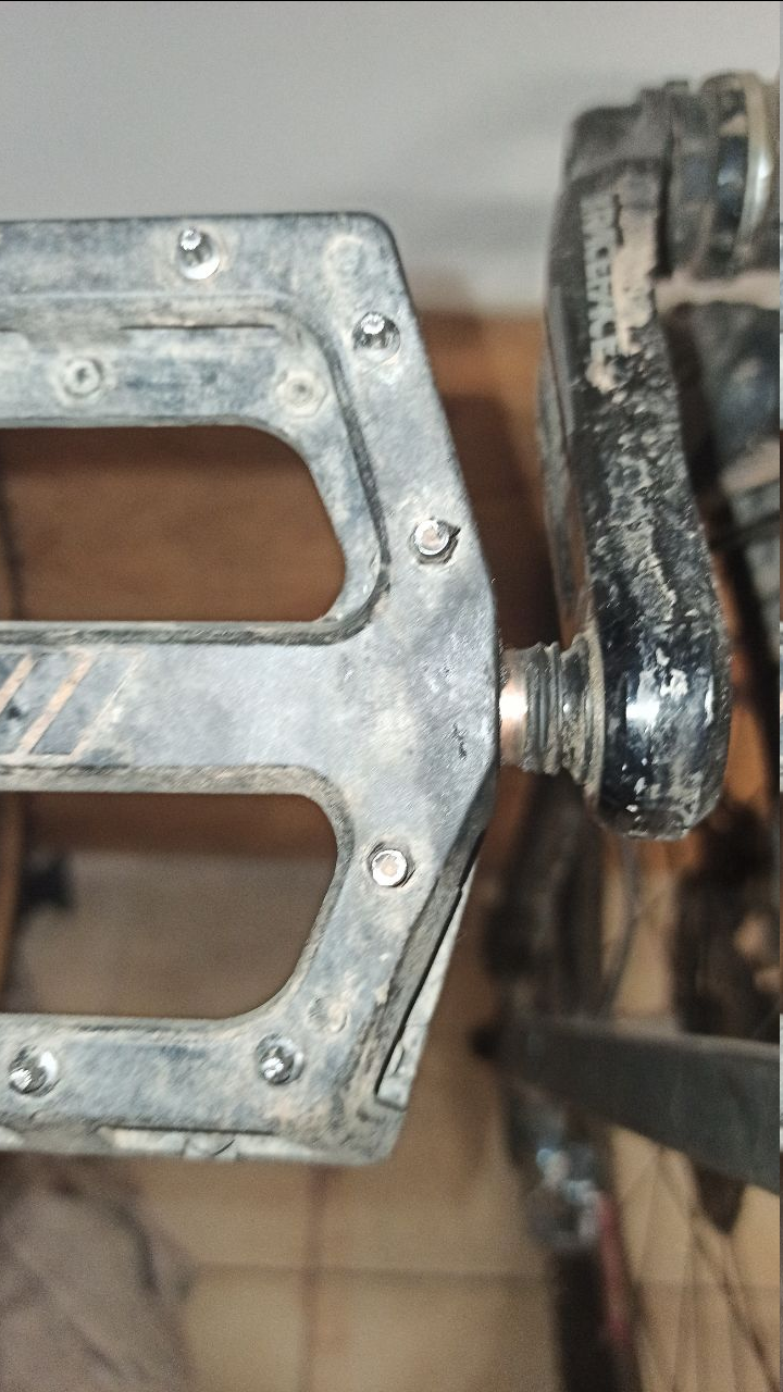

Ich fahre seit 15 Jahren das DMR Vault. Allerdings nervt mich die schlechte Abdichtung zur Achse. Das Gleitlager bekommt nach 2-3 Touren Spiel. Nachfetten hilft nur temporär. Ich überlege auf OneUp umzusteigen. Oder kennt jemand einen Trick, die Abdichtung der Vaults zu verbessern?
Hallo, meinst du mit „Abdichtung“ den Dichtungsring? Hab meine Vaults jetzt echt lange gefahren und dachte es wird mal Zeit für eine kleine Reinigung! Hab die Achse ausgebaut gereinigt und neu gefettet! Bei einem Pedal rutscht aber dieser blöde Dichtungsring jetzt immer nach oben! Ob der ausgeleiert ist? Am anderen Pedal bleibt der Ring an der richtigen Stelle? Jetzt suche ich einen einzelnen Dichtungsring! Aber es gibt wohl nur die Service-Kits von DMR für 29-30 Euro!
Genau, bei meinen war es wie bei dir. Der Dichtungsring rutscht immer raus und dann kommen Wasser und Dreck rein. Dadurch gehen die Gleitlager nach kurzer Zeit kaputt und knacken.
Ich bekomme das Ding überhaupt nicht mehr reingedrückt! Leider hab ich den Dichtungsring bisher nirgendwo einzeln gefunden! Und 30,- für das ganze Set, welches ich nicht brauche, find ich schon stramm! Wenn ich die Teile vom Set behalte um sie bei einem späteren Service zu tauschen, stehe ich nachher wieder da und hab nur einen Dichtungsring, weil ich schon einen verbraucht hab und der nächste im Eimer ist! Mit dem DMR Servicetool ist man dann insgesamt schon bei ca. 50-60 Euro! Ich überlege ernsthaft, einfach ein ganz frisches Set crankbrothers Stemp 7 zu kaufen! Die hab ich am anderen bike und finde sie eh besser!
Allerdings wäre mir ein einzelner Dichtungsring lieber! Falls also jemand eine Quelle kennt wäre ich dankbar!

extrem seltsames Problem bei einem meiner V11-Päärchen: Die Igus-Buchse wandert raus.
Ich habe DMR angeschrieben und nachgefragt ob die das Problem kennen: Keine Antwort.
Scheinbar hat auch DMR inzwischen keinen Bock mehr mit den Endkunden zu reden.
Wirklich schade. Wenn ich keinen Service (eine Antwort hätte mir gereicht, ich habe nichtmal nach Garantie gefragt.....) erwarten kann, kann ich auch China-Nachbauten kaufen. Das kommt dann aufs gleiche raus.
