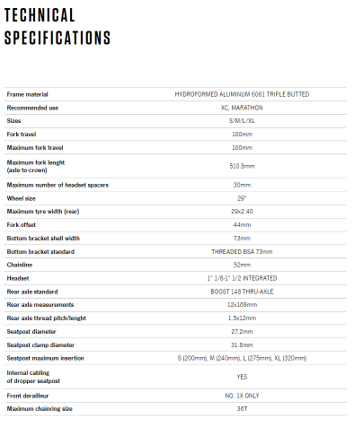

Mein Favorit in dem Bereich ist aktuell das Orbea Alma H20. Gibts zur Zeit recht oft für <900€. Die Ausstattung entspricht ungefähr dem Radon.
36er Kettenblatt passt auch:
Von 11er Ritzel auf 10er upgraden wird teuer.
Dazu brauchst du neben der Kassette auch noch einen XD-Freilauf für die Nabe, wenn der überhaupt als einzelnes Teil erhältlich ist, sonst eine neue Nabe. Kassetten mit 10er Ritzel passen nicht auf Freiläufe mit Standard HG Freilauf. Sowohl bei Sram, als auch bei Shimano.
