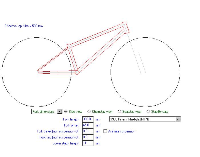

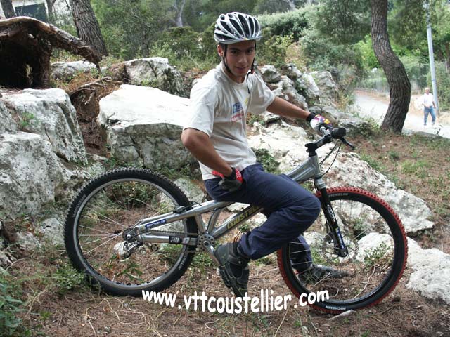

Ich bin richtig erschrocken als ich die Gabel gesehen habe und dachte im ersten Moment die sei schon angebrochen oder so. Vielleicht täuscht das ja, aber das sieht aus als wäre das Steuerrohr und die Gabel nicht in der selben Linie.
hmm nachgemessen hab ich zwar noch nicht aber
bei zb bei fabis koxx, zieht da mal eine gerade linie von steuerkopf bis mitte achse ??
aja anzeichen auf risse oder verbiegung hat die gabel nicht bei mir
steuerrohr und achsmitte bilden nie eine grade linie. mit hilfe der parallelen zur steuerrohrline läßt sich die vorbiegung oder nachlauf (weis nich wie's nun genau bezeichnet wird) bestimmen (im bild ist das fork offset). und das liegt so in der regel um die 40mm bei der forxx könnten es schon 60mm sein.
dadurch das gabel kerzengerade ist muß sie abgewickelt werden um die vorbiegung zu erreichen. das sieht bei ner zoo-, p-bone- oder fattygabel genauso komisch aus, als wäre die gabel krumm. siehe bild 2 und 3
ich hoff ich konnt's rüber bringen...
