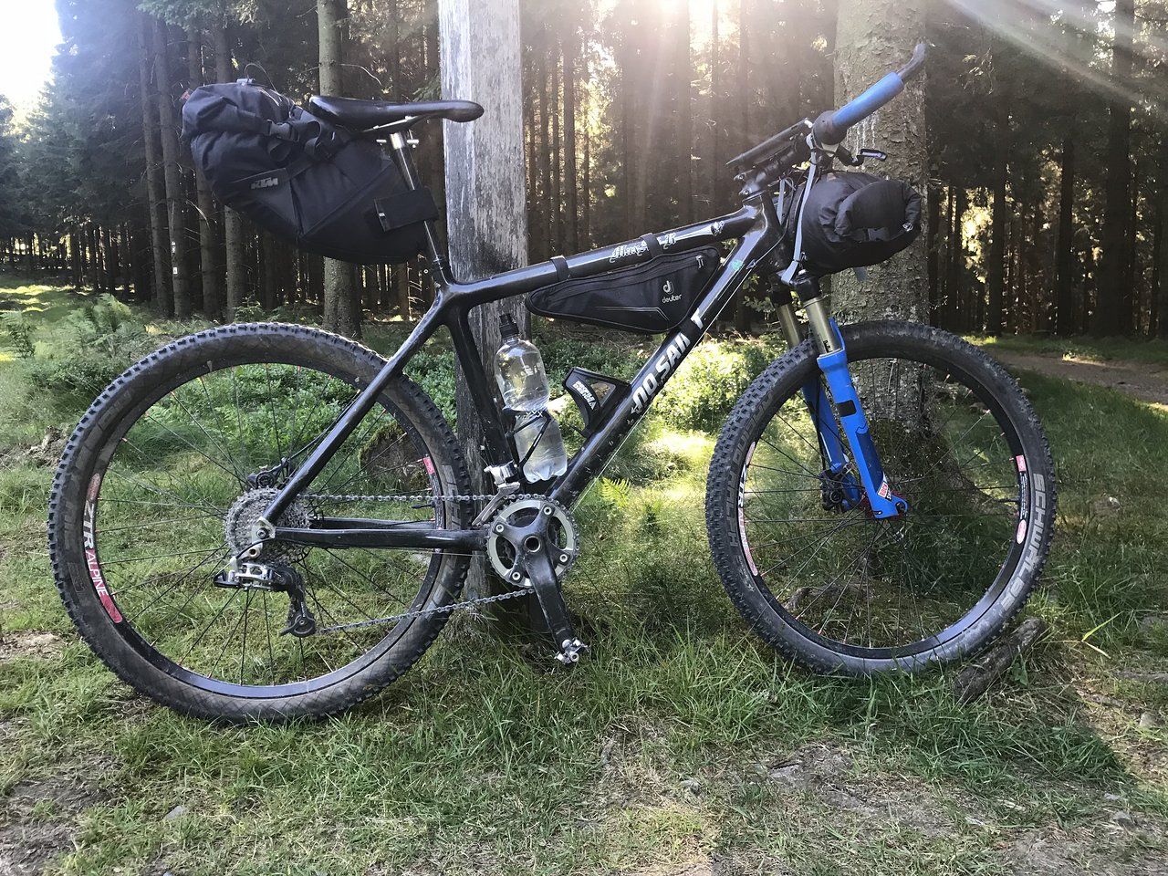

Das war mein Setup im letzten Herbst. Solo, mit Zelt, Schlafsack, Isomatte, Kocher (kommt in den Flaschenhalter) und Verpflegung für zwei Tage. Kein Rucksack. Keine anspruchsvollen Downhills.
Das Seatpack ist von KTM. Das hätte ich gerne leichter.

Wenn du bereits eine Satteltasche hast, warum nicht diese leichter machen? Geringes Konstruktionsverständnis und eine Schere vorausgesetzt, kannst du an der sicher was einsparen.
Sonst weiterverkaufen oder für Freunde behalten, die mal mitkommen möchten behalten.
Leichtere Alternativen findest du vermutlich mit Hilfe dieser Seite.
Das einzige kaufbare Zeug, mit Volumen um 10 L, dass ich selber nutze ist von Wildcat Gear (Drover, leer 200 g, der super passende, hauseigene Trockensack dazu mit ca. 40 g) und Alpkit (Koala 13 X-Pac, getrimmt 220 g).
Weitere Möglichkeiten an deiner Stelle wären zB abwägen ob du mit weniger Wasser (ist ja besonders schwer ;)) klar kommst und den Rahmen besser nutzen und dafür eine kleinere Satteltasche nutzen könntest.
Oder anstatt ein Zelt, mit einem Tarp losziehen.
