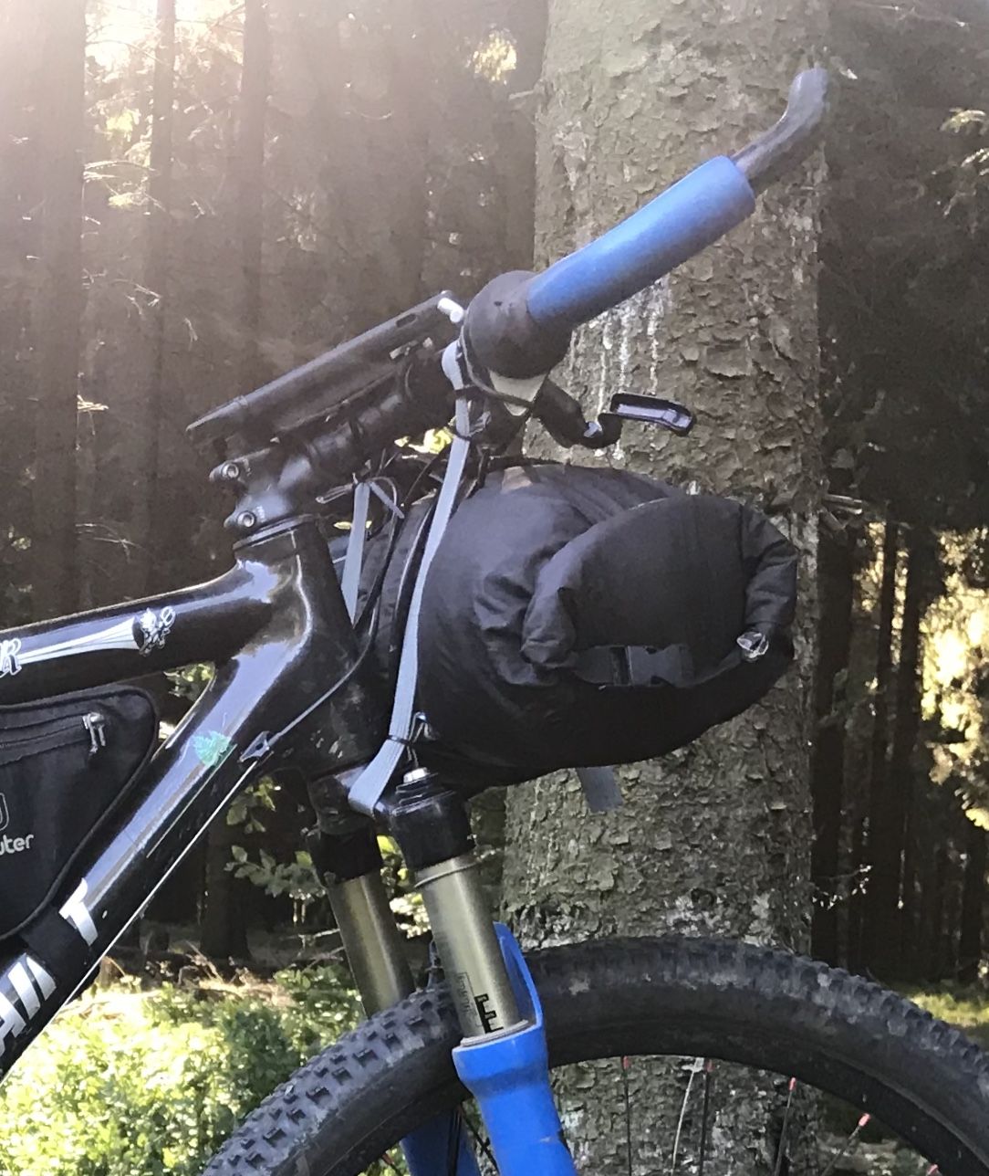

Ich verstehe nicht, warum die Packrolle mit einem schweren Harness an den Lenker muss. Zwei Spanngurte zur Gabelkrone reichen doch.

Nimm es nicht persönlich, aber wer mit solchen Hörnchen fährt, fährt vermutlich was anderes als ich. Daher hingt der Vergleich vermutlich auch immens. Wenn ich irgendwo droppe, möchte ich nur ungern die Gabelkrone auf Spannung mit dem Lenker haben. Und jeder Riemen zusätzlich ist auch eine zusätzliche Reibefläche. Wenn das feucht wird und/oder Staub/Sand/etc. dazu kommen, muss ich das nicht zusätzlich meinem Lack über mehrere Tage/Wochen antun.
Die Größe der Packrolle spielt genauso auch noch eine Rolle wie der Abstand zwischen Lenker und Gabelkrone. Da passt einfach nicht bei jedem was dazwischen. Ich hab z.B. nicht so einen Monster-Vorbau.
Was nützten Spanngurte, die man nicht spannen kann? Ich habe da 160mm Federweg, bei 20% SAG sind das 32mm, die die Gabel eintaucht (und daher auch wieder hochkommen kann). Was will man da spannen?
@3w4ld Wenn es für dich passt, super.
Hier mal mein Beispiel.. wenn ich das wie du machen würde, würde die Packrolle mit dem Vorderrad kollidieren. Sogar schon ohne einzufedern.
Ein Harness mit ordentlicher Arretierung hat auch den immensen Vorteil, dass die Packrolle nicht auf- und abschwingt, wenn es mal ruppiger wird

Das mit Sag und Gabelkrone ist ja nun geklärt. Über auf und ab, Monster oder nicht müssen wir auch hier nicht unbedingt diskutieren.
Trotzdem bin ich der Überzeugung, eine Packrolle mit Spanngurten in vielen Fällen in der selben Positionen montieren zu können, wie mit einem schweren Harnes.
Ich werde mein Zeugs ‘mal rauskamen und ohne Sack fotografieren, damit man besser erkennen kann, wie man die Höhe des Sacks justieren kann.
Wir sind hier beim LIGHTbikepacking, deshalb geht es mir (auch) um Gewicht.
guck doch nochmal genau aufs Bild
Genau, und da frage ich mich halt: was spannst du da? Man sieht zwei Gurte vom Lenker zur Gabelkrone. Mir ist nicht klar, wie da der Tasche geholfen wird? Und das LIGHT interpretiere ich nicht als "Gesamtgewicht so leicht wie möglich" sondern als "innerhalb meinen Anforderungen so leicht wie möglich". Und die sind halt anders, als bei dir.
Die Konstruktion ist von mir.
Die Spanngurte halten den Sack vom Steuerrohr weg. Vom Lenker laufen Gurte vorne um den Sack herum und enden auf halber Höhe an den Spanngurten. Ich denke, morgen kann ich Fotos ohne Sack schicken.
