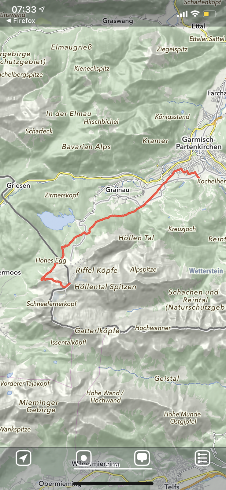

Grundsätzlich geht der QR-Code bei meinem Samsung S8, allerdings nicht auf direktem Weg...
Beim Einscannen über die normale Kamera-App lädt Locus Maps irgendeinen Punkt in Somaliya. Die App Barcode-Scanner schneidet den Link zwischendrin ab, das geht dann auch ins Leere.
Lösung: Link in die Zwischenablage und dann im Browser öffnen, oder über Barcode-Scanner "im Web suchen". Dann lädt Locus einen Track in Garmisch.

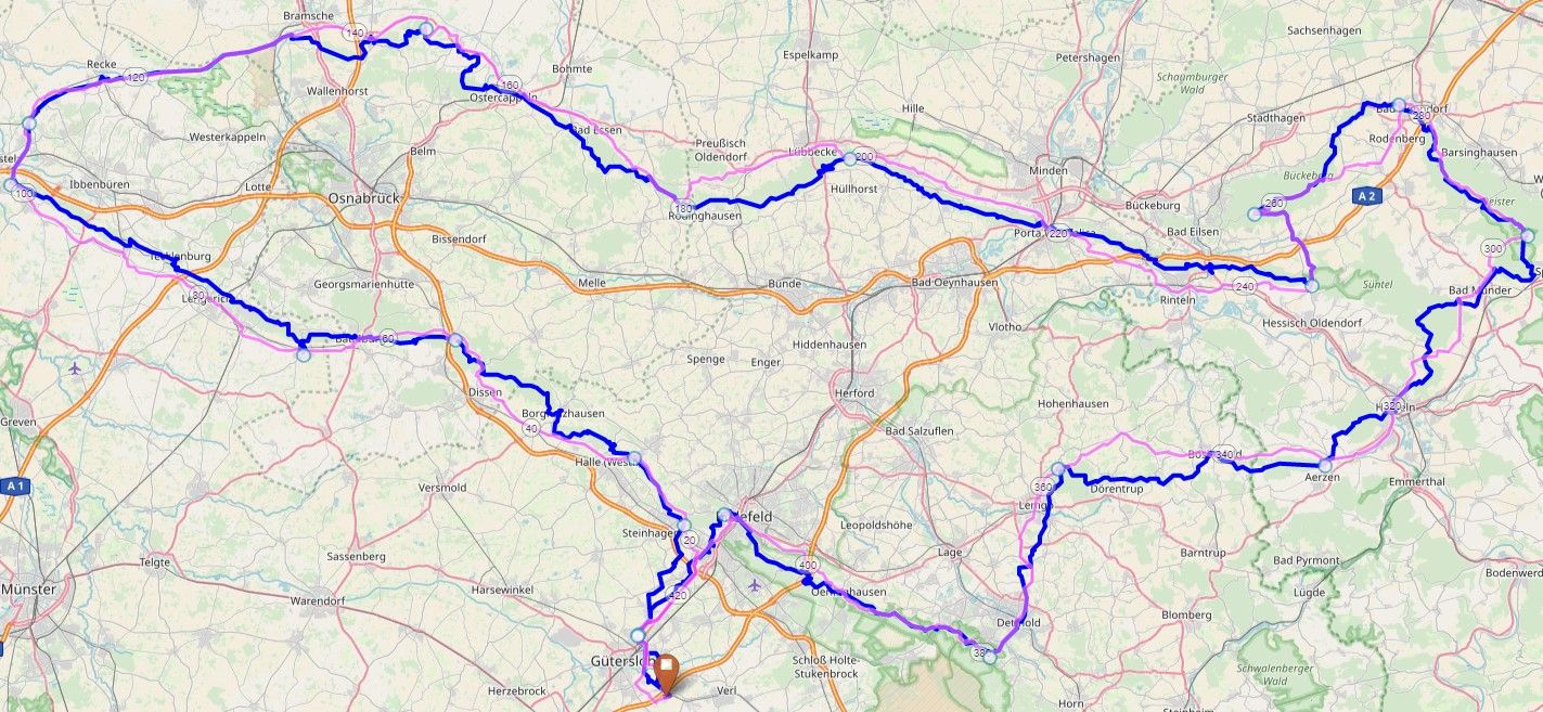

Was macht der Brouter denn da?
Ich habe diese GPX Tour aus Outdooractive geladen ... und da kommt was völlig anderes bei raus.
Sieht man ja an der rosa bzw original blauen Linie....
Ist ne MTB Tour. Mal testweise bei Naviki hochgeladen ... da ist alles ok ...

Sieht doch gar nicht so schlecht aus, wenn man etwas nachjustiert :ka:
Du hast ja keine 20 Punkte für eine über 500km-Tour angegeben, da ist es nicht verwunderlich, dass nicht die gleiche Tour raus kommt, wenn sie neu durchgerechnet wird.
Außerdem kannst du ja auch noch mit dem Profil spielen, welches am besten ran kommt.
...Du hast ja keine 20 Punkte für eine über 500km-Tour angegeben, da ist es nicht verwunderlich, dass nicht die gleiche Tour raus kommt, wenn sie neu durchgerechnet wird....
Da schau mal genauer hin.
Zum einen machen andere wie Naviki, Komoot, die richtige Strecke daraus (sogar Garmin connect),
zum andern sehe ich deutlich mehr als 20 Punkte wenn ich in die Datei reinschaue.

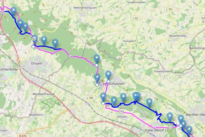

Wenn ich den Regler ganz nach links stelle ist die Tour Plötzlich fast 200km länger als das Original.... :D
518,7 km.
Hier sind ein paar „Haken“ drin (vgl. Screenshot) - das liegt aber daran, dass das Routing-Profil selbst mit diesen Haken immer noch niedrigere „Kosten“ berechnet als die Originalstrecke. Das liegt im Beispiel-Screenshot hauptsächlich daran, dass das Rad fahren auf auf einigen Wegen der Originalstrecke schlicht nicht erlaubt ist (rechtlich).
Es gibt das „Re-Route“-Profil von @zossebart - das ist bei solchen Imports mit vielen Via-Punkten in den meisten Fällen erstmal dichter am Original dran. Einfach mal ein bisschen rumprobieren 👍

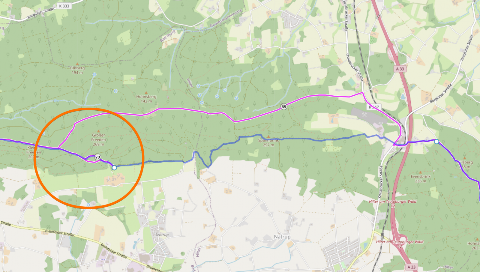

Die Originalroute verläuft aber in dem Abschnitt aus dem Screenshot eigentlich nicht über verbotene Strecken. (Der im Screenshot gezeigte Hügel ist zufällig 5km Luftlinie von mir zu Hause entfernt :oops:)
Der verbotene Teil liegt genau zwischen der blauen und der rosa Linien und verläuft über den „großen Freden“
Edit: Ok, ich Depp... es geht nicht darum, wie es in Realität ist, sondern wie es in OSM eingetragen ist. Habe irgendwie auf dem Schlauch gestanden.
Es waren tatsächlich Wege auf der Originalroute mit nem Verbot über Fahrräder getagged. Das ist in Realität wiederum Quatsch. Habs jetzt in den OSM Karten entsprechend geändert...
