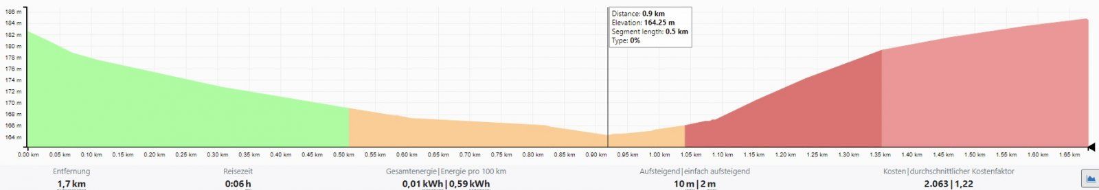

Enthält die Höhenmeterberechnung von BRouter einen Bug?
Mir ist aufgefallen, dass eine längere Strecke weniger Hm haben kann als die Kürzere. Folgendes Beispiel dafür: für eine Beispielstrecke ergeben sich lt. BRouter 20 Hm. Die Verlängerung dieser Strecke, durch Verschiebung des Anfangspunktes, ergibt jedoch nur noch 10 Hm. Das sind 10 Hm weniger. Wie konnten sie verschwinden?
1.) 20 Hm: http://brouter.de/brouter-web/#map=...&lonlats=8.58485,50.182986;8.580494,50.176678
2.) die Verlängerung von 1.) mit 10 Hm:
http://brouter.de/brouter-web/#map=...&lonlats=8.583369,50.19127;8.580494,50.176678
Ich habe versucht, das Phänomen mit anderen Strecken zu wiederholen, was bisher nicht gelungen ist.
