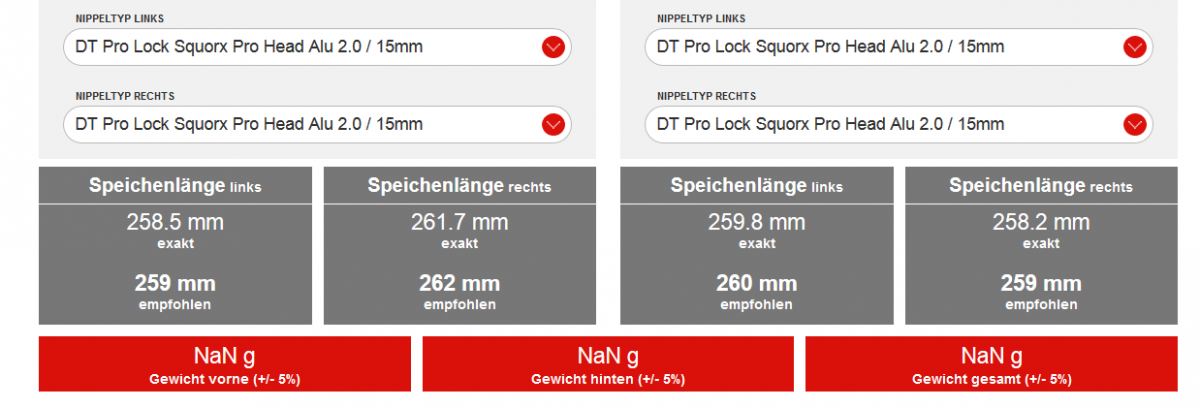

Eine Frage habe ich ich noch. Warum rundet diesmal der Speichenrechner so großzügig die Speichenlängen nach oben auf?
Gewählt wurde eine DT Swiss EX471 26" 32Loch mit Bitex Naben und Comp Speichen. Die Nippel sind bei der Felge dabei.
Weil zu kurze Speichen bei Alu-Nippel nicht zu empfehlen sind. Die DT Squorx haben ein längeres Gewinde und sind da flexibler bei der Speichenlänge.
