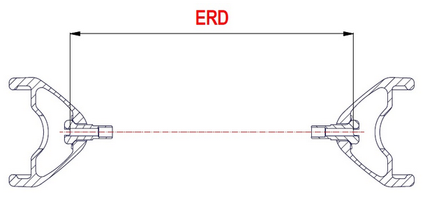

Der Spokomat weisst für die Flow EX einen ERD von 540 aus.
Stans gibt einen ERD von 537mm für die Flow EX an in 26"
Die Teilkreisdurchmesser und Abstände zur Mitte stimmen bei dem Racotec Speichenrechner nicht mit den Angaben von Bitex überein.
Bei der MTR12 gibt es kleine Abweichungen von 0,2mm beim PCD. Das macht aber nichts aus. Nackommastellen sind ziemlich theoretisch, da man in der Praxis gar nicht so genau messen kann.

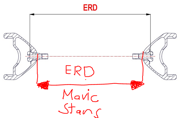

Links Flansch bis Mitte sind 22,35 mm
Rechts Flansch bist Mitte sind 34,65mm
Lochkreisdurchmesser Links sind 58 mm
Sorry, weiss nicht, wie ich darauf gekommen bin, du hättest den Vergleich mit dem Spokomaten gemacht.
Werde das ändern. Die Grafik gabs noch nicht, als ich die Naben eingestellt hatte. Die Daten hatte ich gemessen und mit einem Kollegen abgeglichen. Danke für den Hinweis.
Bei Stans hat mich der ERD auch ein wenig verwirrt. Im Spokomat ist ja der Hersteller ERD angegeben +3mm Aufschlag. Wollte mir die Speichenlänge für eine 29er Arch EX ausrechnen lassen und hab selber nochmals den ERD gemessen. Dieser liegt bei mir bis Nippelschlitz bei dem Herstellerwert von 606mm. Gemessen Nippelkante zu Nippelkante 580mm + (2x12,9mm) bis zum Schlitz.
Kann es also sein das Stans zwischenzeitlich die eigene Messung für den ERD geändert hat?
Jeder Hersteller ist anders und das welche die Messmethode ändern ist auch schon vorgekommen z.B. WTB, Sun, Spank
