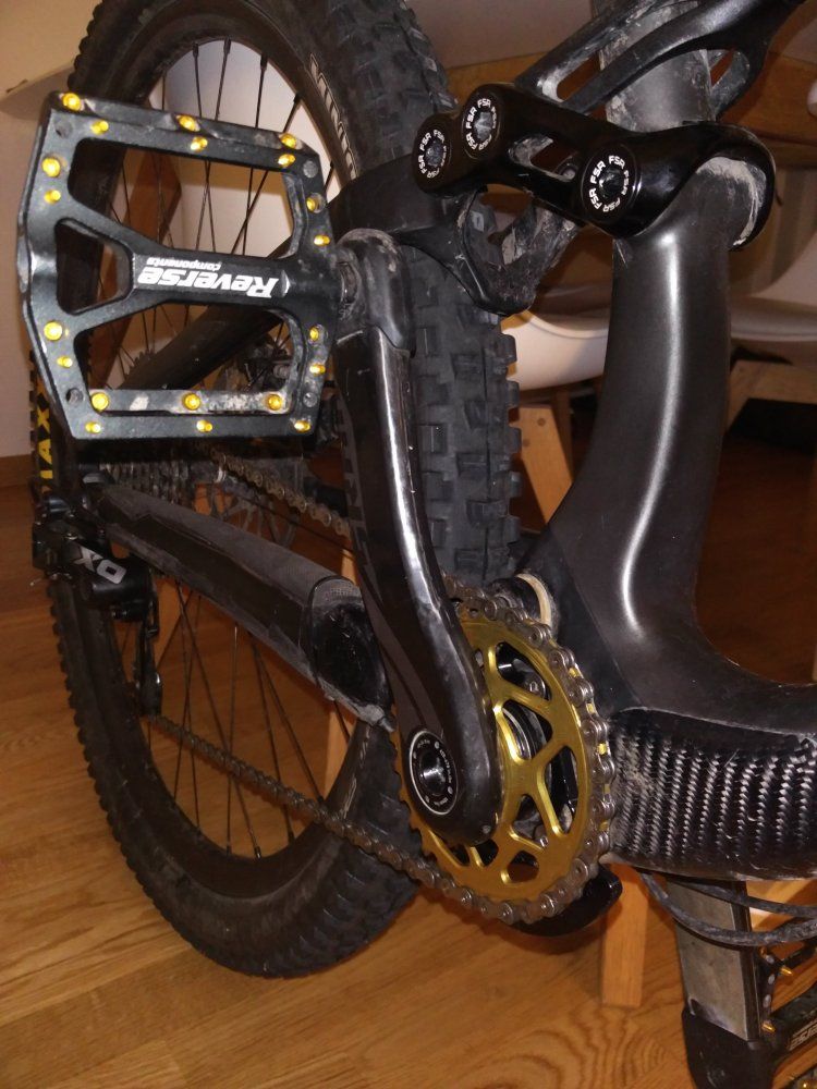

Zufrieden ? hm, zumindest kann man das Pin-problem lösen.
Lagerspiel ist verdammt groß und das Nadellager ist auch nicht gedichtet, sondern offen und die Dichtung auf der kurbelseite dichtet auch nicht wirklich. Ich denke, dass die mangelhafte Abdichtung für das große Lagerspiel verantwortlich ist.
Ich werde mal andere Pedale testen, wenn diese ganz durch sind. :ka:

die Alu-pins sind mir einfach zu teuer, dafür das sie dauernd abbrechen. Die Edelstahlschrauben hingegen halten.
Da bin ich ganz bei Dir. Habe aber für mich entschieden (da ich nicht ständig die Dinger kille) ein bisschen Farbe an mein Bike zu bringen.
Mal sehen wie viele ich bis Ende der Saisson verschließen habe. Dann kann ich immer noch auf die Edelstahlversion umschwenken. :rolleyes:
