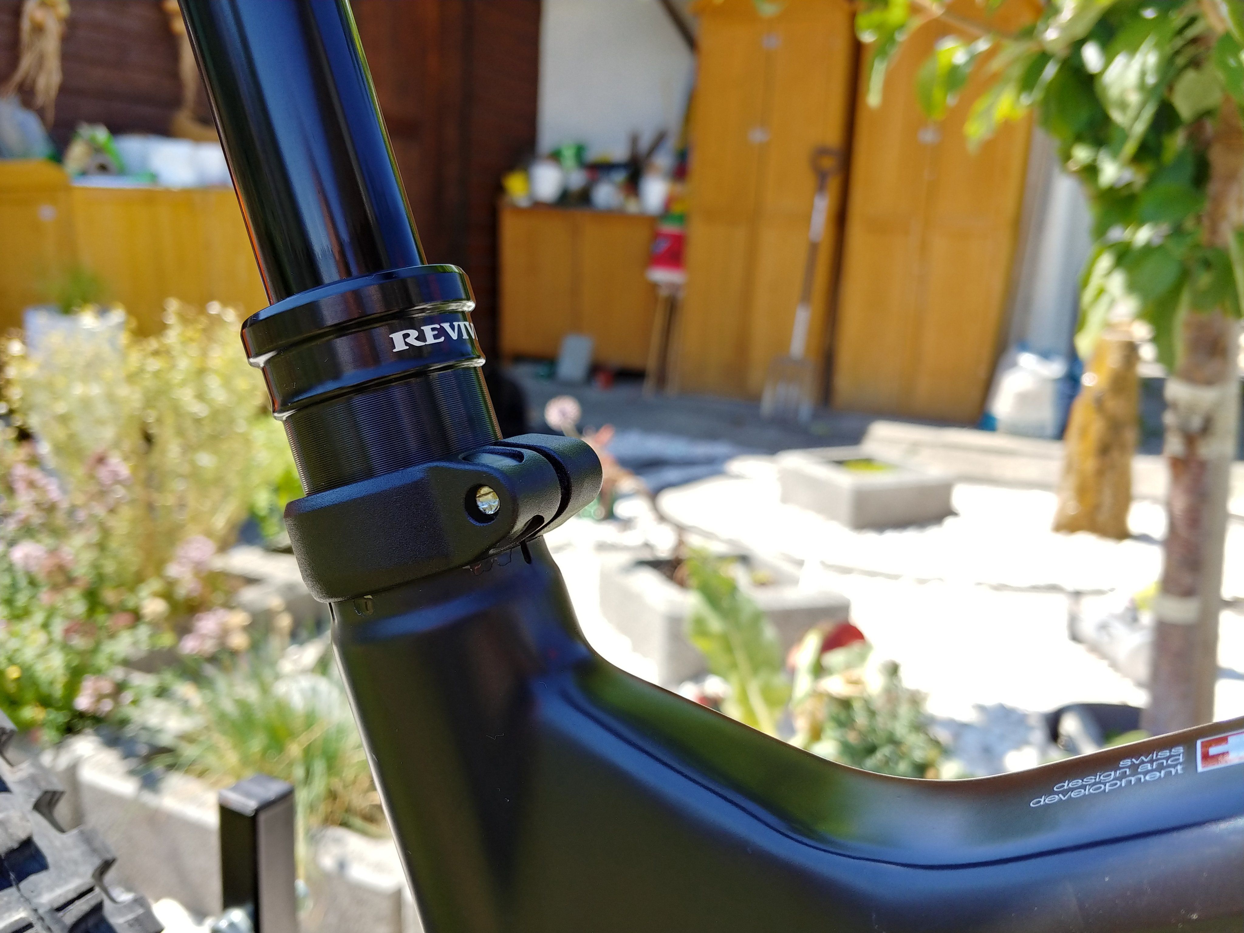

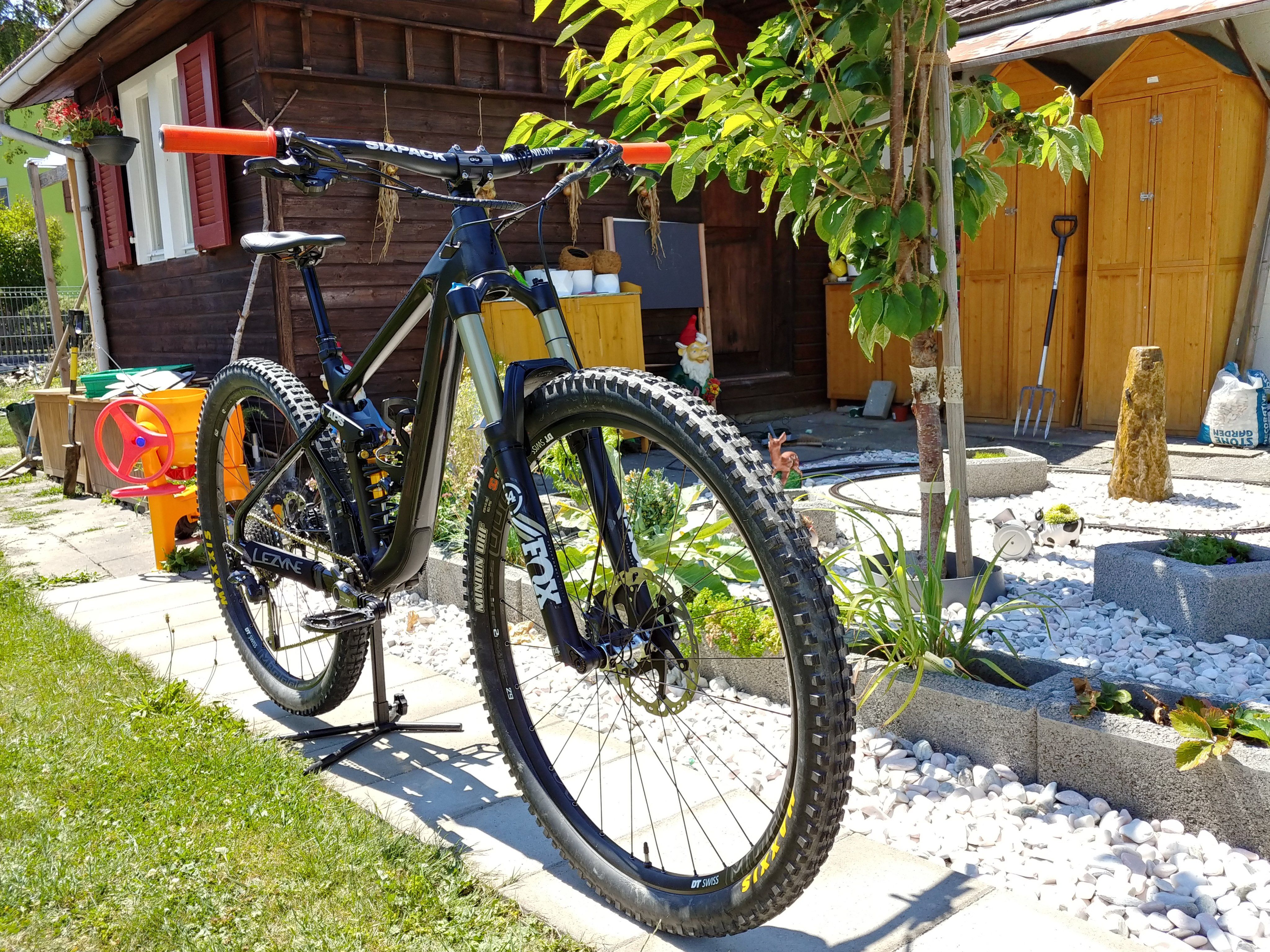

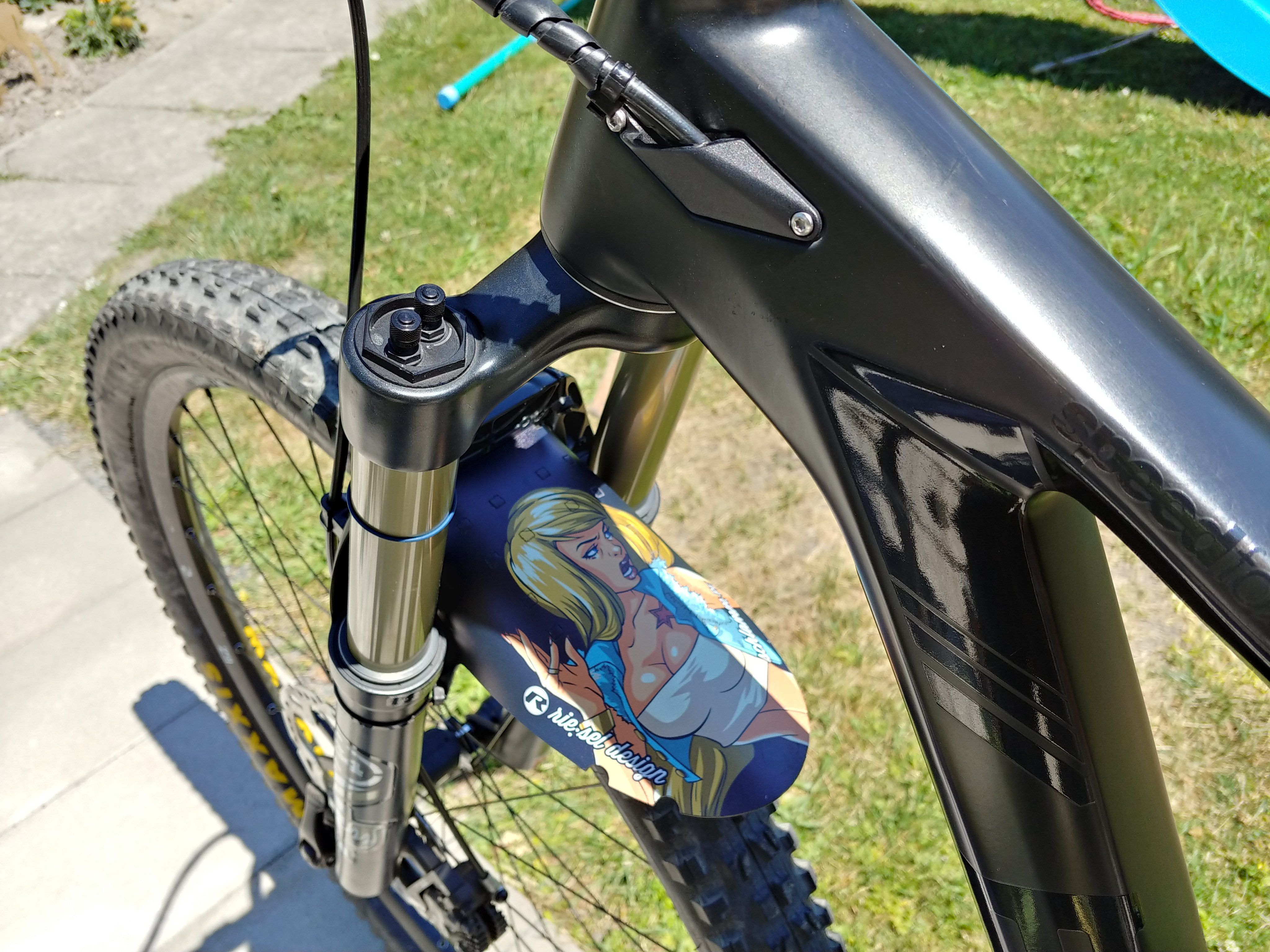

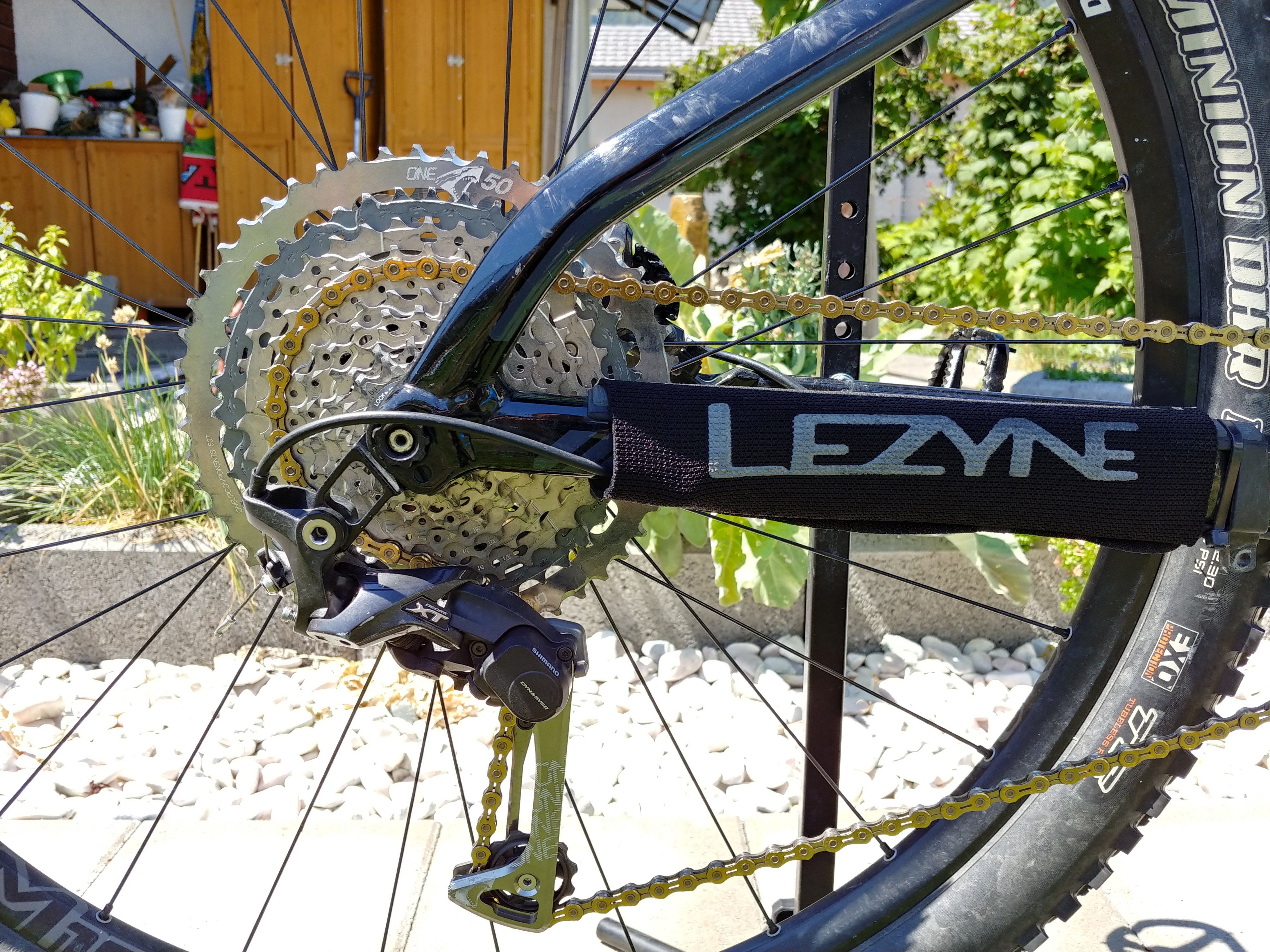

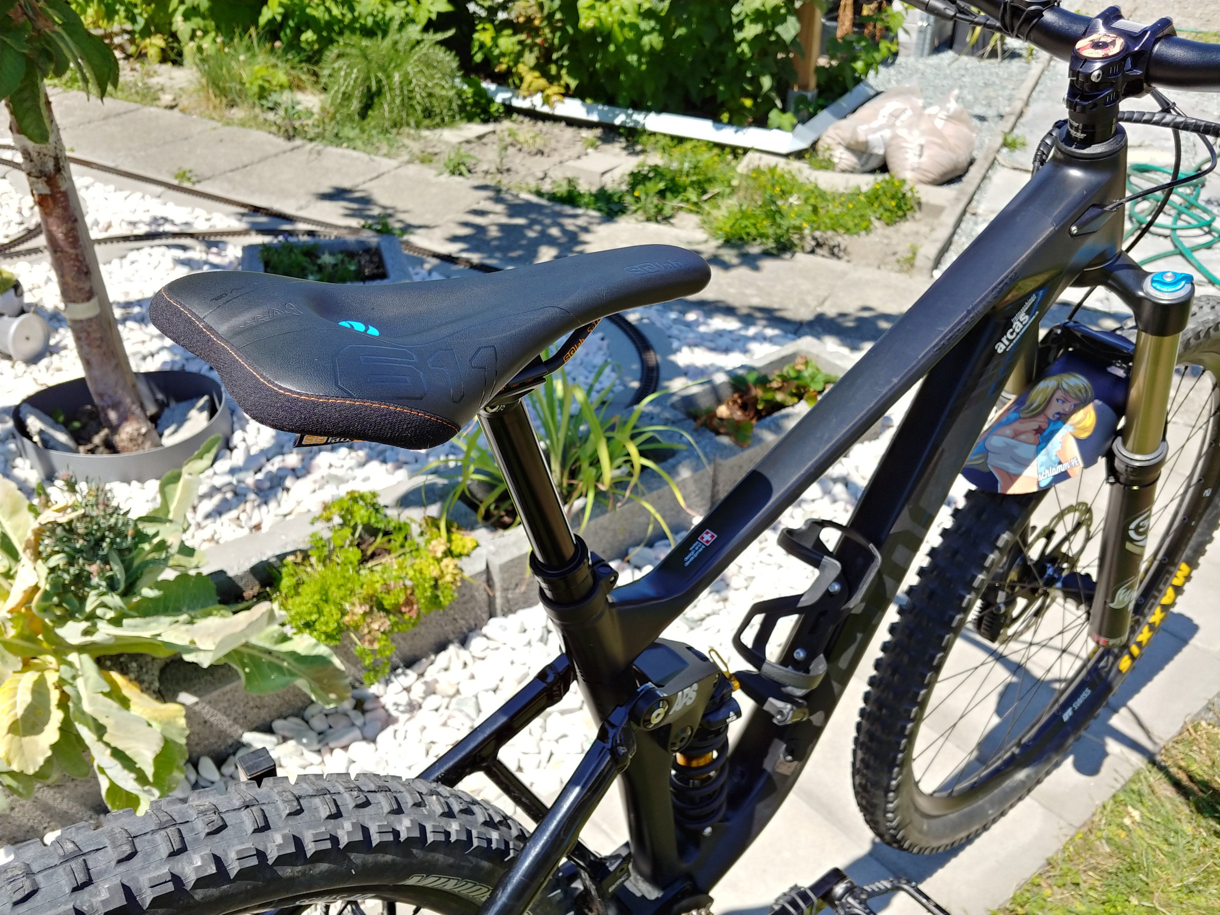

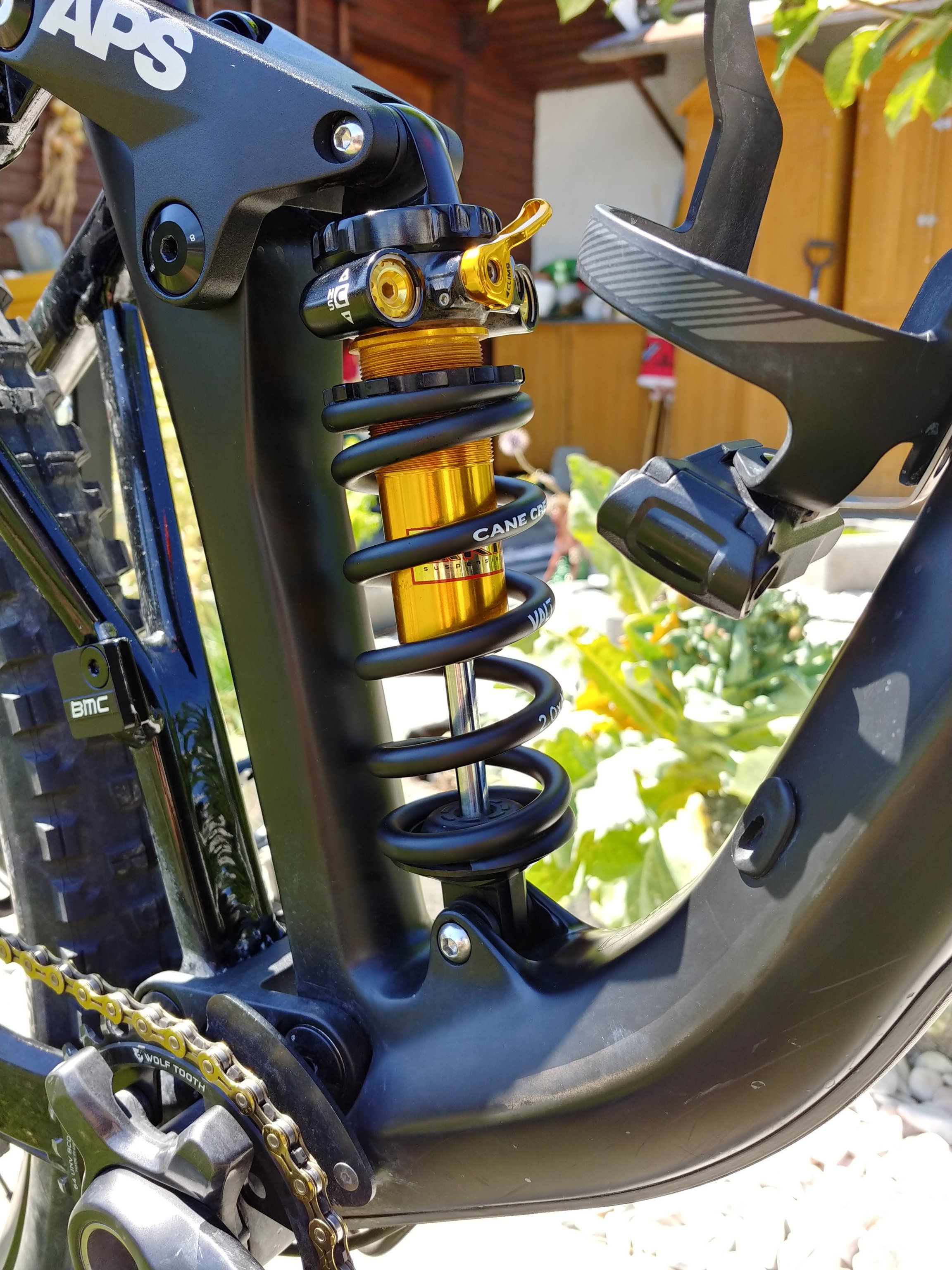

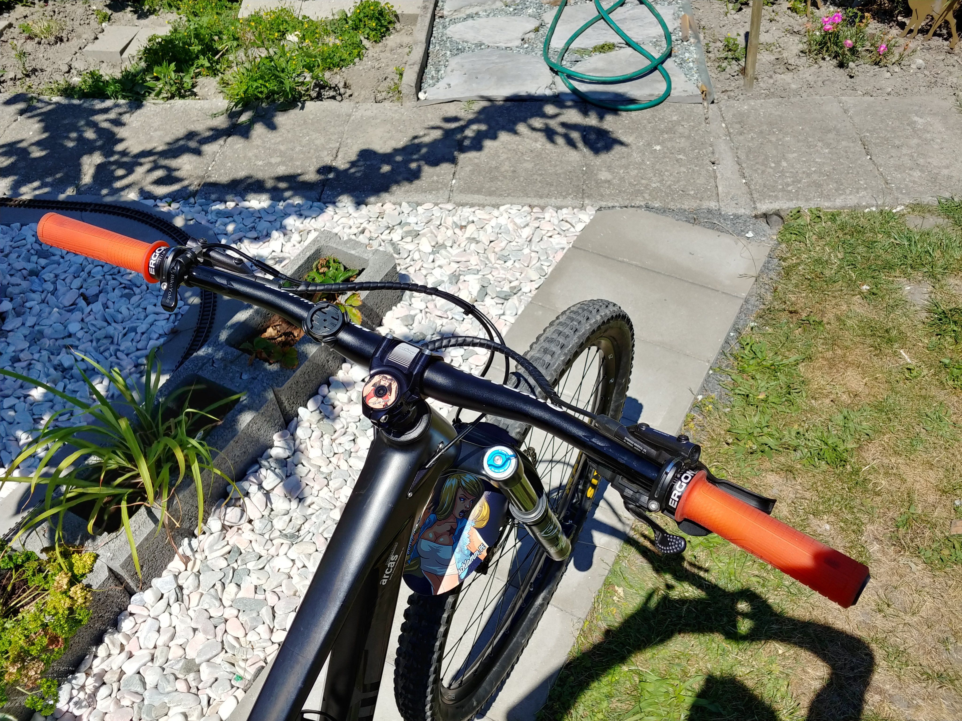

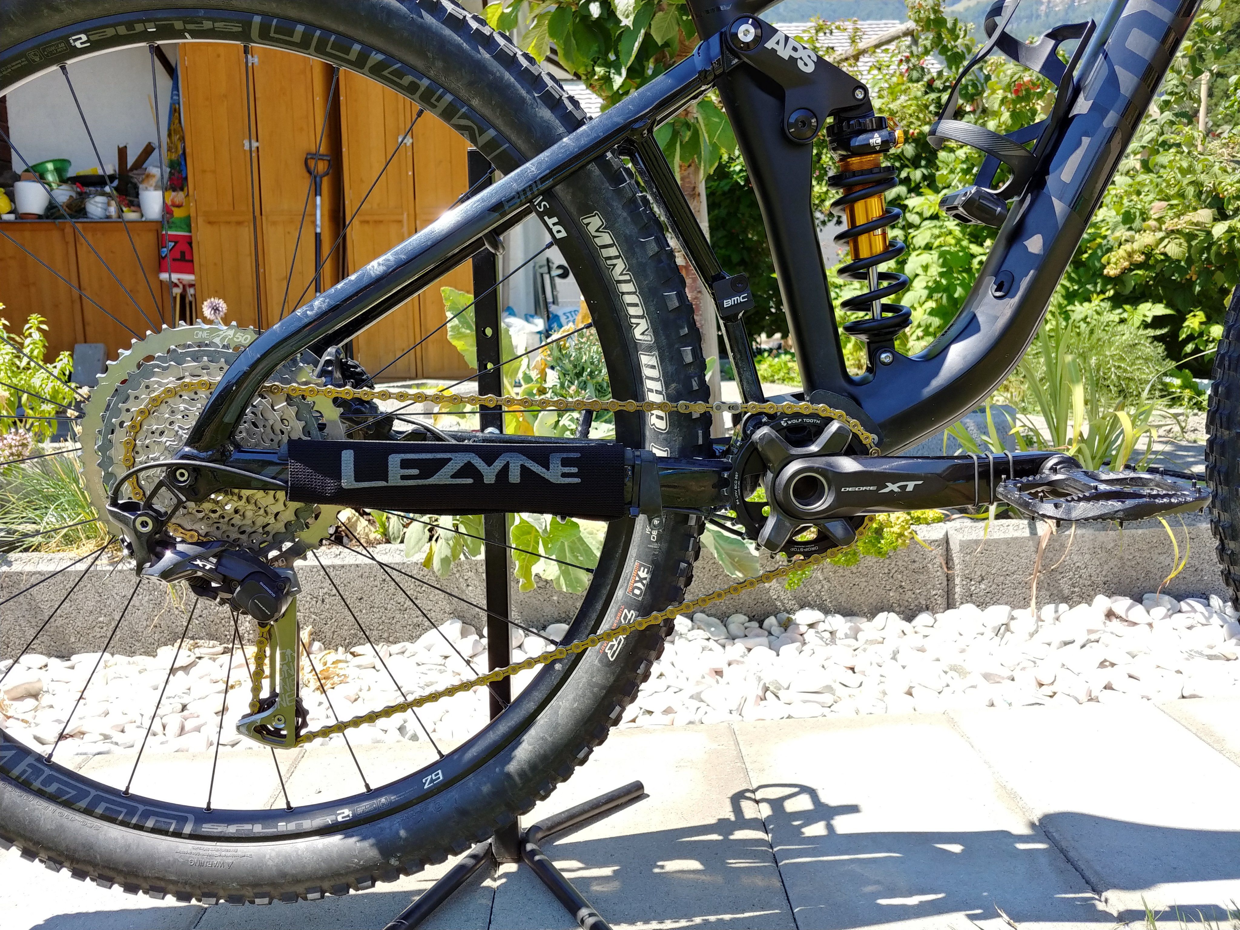

Bei mir siehts momentan so aus:
Lenker: Sixpack Millenium 785/35
Vorbau: Hope AM/FR 35mm
Vorbaudeckel: Riesel Design Carbon Girl
Spacer: Reverse
Griffe: Ergon GD1 Factory
Gabel: Fox 34 Performace inkl. Shimtuning und AWK
Dämpfer: Cane Creek DB Coil IL mit 400lbs Valt Feder und Akira Tuning
Bremse Vorne: Shimano Zee mit XT M8000 Geber und 203mm Scheibe
Bremse Hinten: Shimano XT M8000 mit 180mm Scheibe
Sattelstütze: Bikeyoke Revive 125mm
Sattel: Sqlab Ergowave 611
Pedalen: One Up Components Aluminium
Kurbel: Shimano XT
Kettenblatt: Wolftooth 28T
Kette: KMC
Kassette: Shimano XT 11-42T mit One Up Components Shark Kit 11-50T und Käfigumbau am Schaltwerk
Laufräder: DT Swiss 1700 Spline2
Reifen Vorne: Maxxis Minion DHF 29x2.3 3C Maxxterra Tubeless
Reifen Hinten: Maxxis Minion DHR II 29x2.3 Dual Tubeless
Kettenstrebenschutz: Lezyne
Flaschennhalter: Specialized Zee Cage inkl. Multitool
Mudguard: Riesel Design Koloss Girl
Gruss Jim
