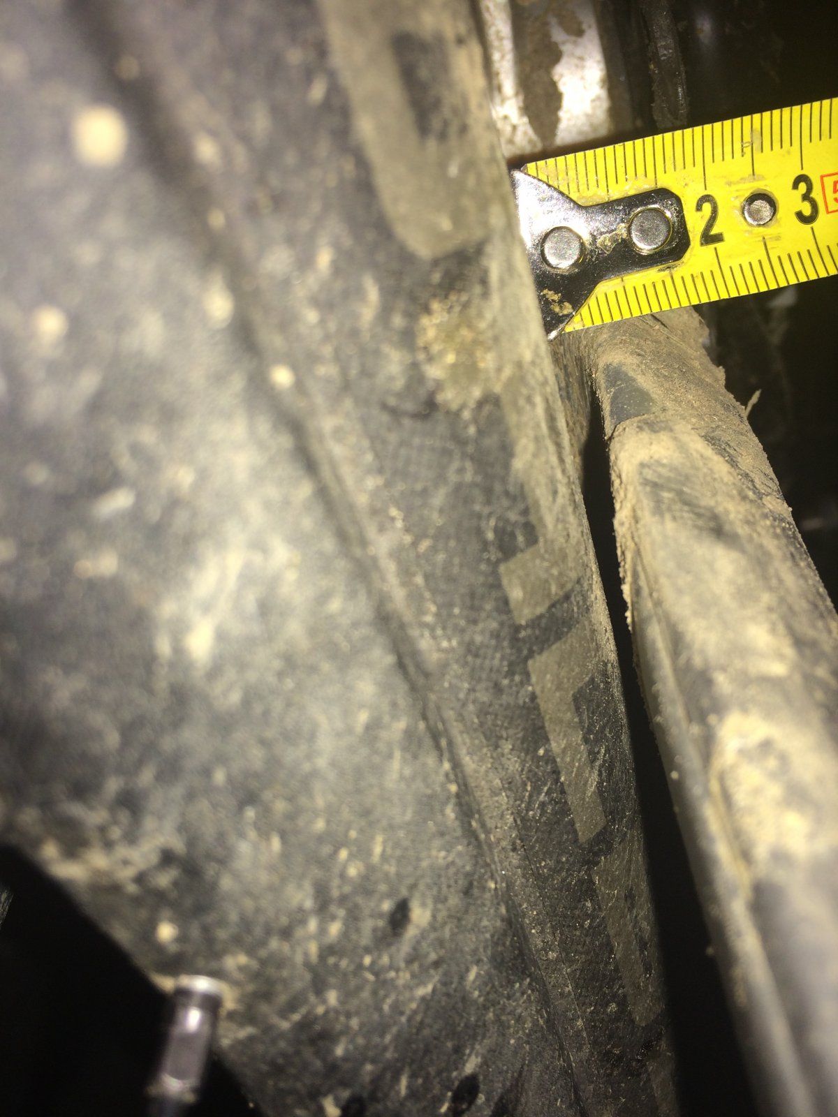

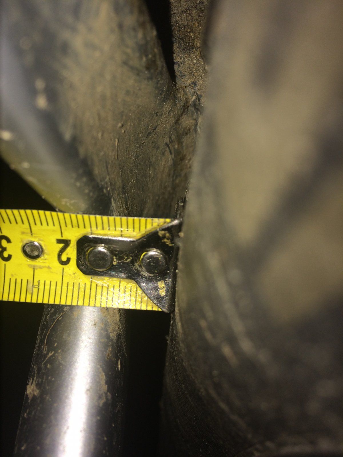

bei mir schleift es auf beiden Seiten. man könnte mal einen Maxxis Minion DHR in 2,3 probieren der ist etwas schmäler, gript besser, rollt allerdings etwas zäher und ist schwerer als der NN oder Forekaster

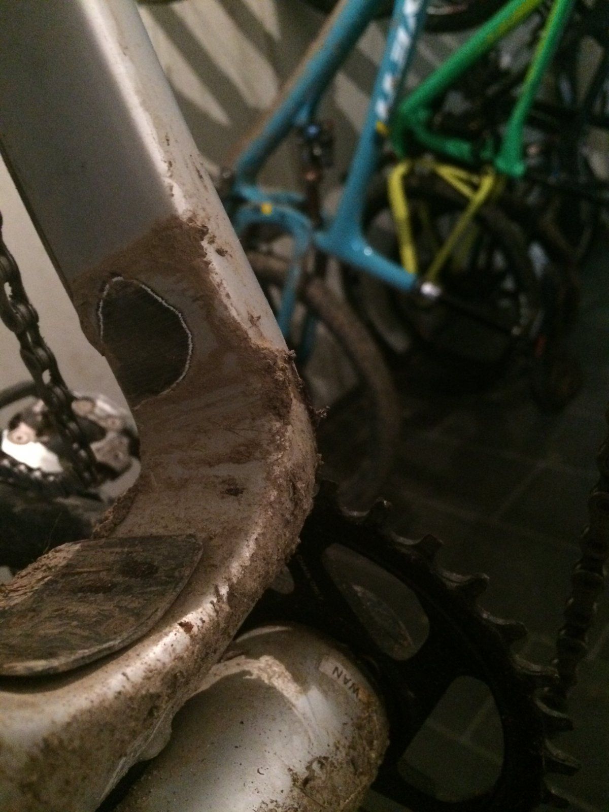

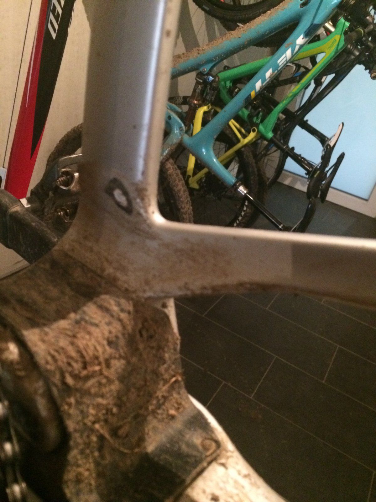

Ja 02er ist Alubin mir jetzt nicht sicher aber ist der Hinterbau bei deinem 02 nicht aus Alu? sieht auf dem Foto so aus
mein NN baut 60mm, Platz antriebseitig ca 5mm andere Seite ca 10mm
Danke mal für die Rückmeldung, ist interessant weil es bei mir auf beiden Seiten schleift, aber das wird dem Carbon Hinterbau geschuldet sein, der noch ein bisschen enger sein dürfte.Kurze Rückmeldung wegen des schleifenden Hinterreifens nach 2 Touren:
Das Problem konnte anscheinend durch linksversetztes zentrieren des Hinterrades gelöst werden. Ich ab das ganze einfach mal 2mm nach links zentriert und die Speichenspannung minimal erhöht, jedenfalls hat jetzt auf den 2 Touren nix mehr geschliffen. Bleibt erstmal so.
