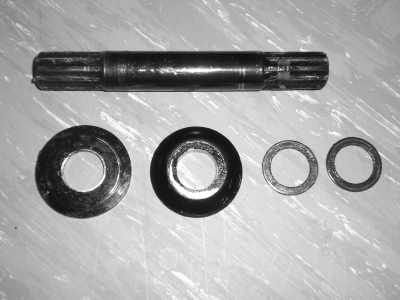

Wenn du die Achse ausbaust... sitzt die Hülse dann straff, ganz lose oder leicht zwischen den Lagern?
Den grünen Teil auf dem Anhang mein ich. Im Regelfall sollte die straff sitzen bei angezogenen Lagern - nicht auf Spannung aber auch nicht lose.

kann man sowas einzeln nachkaufen? hab jetzt nämlich keine lust wegen den mongos die sich fachbetrieb nennen und den sch.... fabriziert haben, noch hinterher zu telefonieren und fahren, kostet mich ja auch geld. da kauf ich mir lieber sowas und mach es selber
Dann ist es klar. Sobald du die Kurbel anziehst drückst du die Lager aus ihrer Form und schaffst dir somit einen Widerstand bzw zerstörst gleich die Lager.
Sofern ich jetzt nichts falsch verstanden habe rate ich dir den Fehler von Double X beheben zu lassen natürlich auf deren Kosten und am besten noch was dabei rausschlagen. ;)
Im Regelfall sind 2 Spacer bei einer Kurbel dabei außerdem noch Belegscheiben um den Abstand im 1/4mm Bereich zu korrigieren. Hast du noch Kleinteile dazu bekommen?

Dein problem hat Alöx eigentlich schon gelöst. Die Hülse muss innen fest sein, denn wenn du dirs mal anschaust das system drückst du die Kurbeln ja gegn die Innenringe der Lager. Wenn die nicht "festgehalten" werden dann verschiebst du ja den Innenring des Lagers zum Außenring( die jeweils silberenen Ringe da). Und wenn du so ne Zeit fährst dann läuft das Lager immer schief und zermalmt sich selbst.
Deshalb einfach längere Hülse einbauen lassen bzw eine die passt(und neue Lager die sind reif fürn müll wenn se malmen).
Ich hab hier auch nen riesen Haufen von Hülsen weil meistens die genau net passt die dabei ist. Toleranzen eben.....
