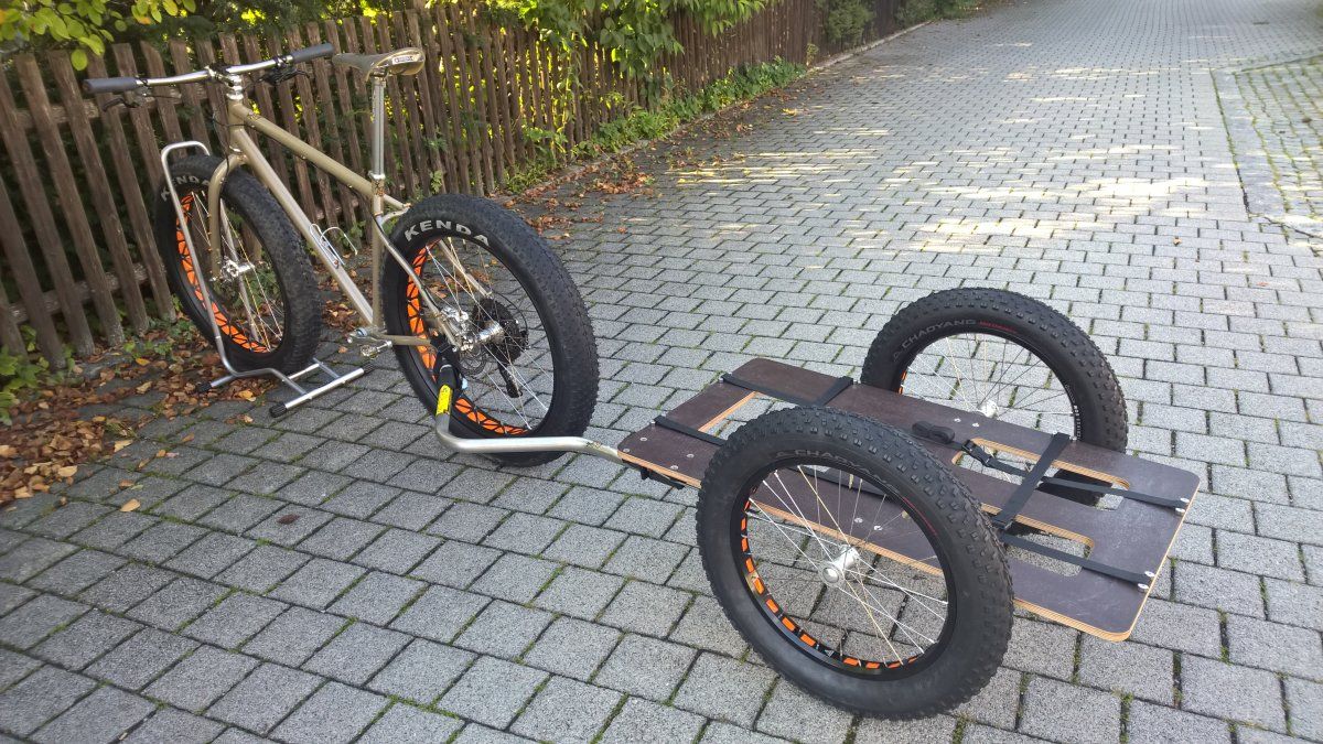

Wenn es da was gäbe, glaube da würde ich zu meinem gerade fertig gewordenen 2-Spur Hänger
wp_20160906_17_37_43_pro-jpg.526480
gleich noch was in Einspur bauen :D

Greife mal das Thema Bob Yak wieder auf. Auf Fb hab ichs ja schon gepostet aber da nicht alle dort angemeldet sind nun auch hier. Mein Bob Yak Bomber kurz vor der Fertigstellung.
Die Deichsel hab ich in der Mitte auseinander geflext ,dann konnte ich sie ganz gut auseinander biegen. Zwischenstück eingeschweisst damit das Hinterrad vom Fatty auch in die 26 zoll Deichsel vom yak passt. Als Achsaufhängung hab ich mir die Aufhängung vom Weber Monoporter kopiert. Einfach und tut ihren Job. Zur Not kann man es auch an die Gepäckträger ösen montieren. Ob das jetzt bei nem Alurahmen so gut auf Dauer ist, weiss ich nicht.

So weit ich auf dem Foto erkennen kann, liegt die Deichsel auf an die Ausfallenden geschraubten Adaptern und nicht auf der Nabenachse.
An meinem Fatboy sind da auch Gewinde für Gepackträger oder so. Ich befürchte aber, dass die Verschraubung nicht stabil genug für meinen Anhänger ist. Deshalb hänge ich die Deichsel auf eine längere Steckachse, die ich aus einer M10 Gewindestange gebastelt habe.
Im Fahrbetrieb mit Ladung und um Kurven, wirken da schon Kräfte. Da ist mir ein M5 oder M6 Gewinde am Ausfallende der Sattelstrebe zu unterdimensioniert.
