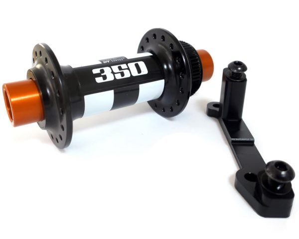

Mein vorderes Laufrad muss auch umgerüstet werden, weil eine neue Gabel mit Boost ans Bike kommt. Das Laufrad hat eine DT350SP,6 Loch Nabe. Das Laufrad wurde in 05/17 gekauft.
Umzentrieren möchte ich das Vorderrad eigentlich nicht. Ich habe nun vier Adapter gefunden die angeblich dafür geeignet sind. Die Preisunterschiede sind unterschiedlich. Bräuchte mal nen Rat was ich nehmen soll:
Sugarless Front Boost Adapter 22,99 http://www.bikeinsel.com/product_info.php?products_id=2323
Now8 Boost Adapter für VR 15,99 https://www.bike24.de/p1271418.html
MRP Better Boost 44,95 https://www.bike-components.de/de/M...-350-6-Loch-p56343/black-universal-o69400001/
Problem Solvers Boost Adapter 22,99 https://www.bike-components.de/de/Problem-Solvers/Booster-Adapter-Kit-p64443/
Bei MRP sind zwei unterschiedliche Kappen dabei, bei Problem Solvers zb nur eine...

Hmmm. Wenn nur ein Spacer mitgeliefert wird, dann läuft es ja eigentlich zwangsläufig auf ein Umzentrieren hinaus. Zumindest wüsste ich sonst nicht, wie die das anstellen wollen. ;)
Ich hab den Sugarless, funktioniert einwandfrei. Bei dem von Now8 seh ich auch keine Bedenken (aber ist halt rot).
Die rumfliegenden Scheiben sind aber tatsächlich etwas nervig.
Bei den günstigeren fallen die Spacer also dann immer raus wenn das Rad ausgebaut wird? Und bei den MRT werden sie fest an der Nabe fixiert. Richtig?
@Aldar Ja, das habe ich dann auch gesehen das die Beschreibung von dem Foto abweicht...
Jupp. Die MRP sind ja auch speziell für die DT350er Nabe, Sugarless und Now8 sind dagegen Universaladapter für alle Naben.
Manche verwenden Fett, damit die Spacer irgendwo besser dran kleben bleiben, wieder andere kleben die Spacer dann gleich ganz an die Gabel/Nabe. Steht glaube ich sogar hier im Thread.
Hab meine Now8 Adapter am Heck mit Fett an den Rahmen "montiert", dadurch halten die ganz gut. Die MRP Teile würden mir für die Front auch passen, weil es keine Spacer gibt die man verlieren kann und man nicht zentrieren muss.

Hinten habe ich schon ein passendes Boost Laufrad, es geht nur um das Vorderrad... Und danke für die bisherigen Antworten, ich suche mir dann das günstigste raus. Ich denke das ich mir die 20,00 Aufpreis für die MRP sparen kann, so oft tausche ich nicht das Vorderrad, ich kenne das auch von einem anderen Rad wo ich vorne eine Schnellspanner Nabe auf einer Steckachse-Gabel fahre und Adapterhülsen montiert habe.
Hinweis: gestern habe ich die MRP Adapter in Verbindung mit einer Stans Neo an einer Fox 36 montiert. Durch eine der beiden adapterhülsen ging die Steckachse (15mm) auch mit roher Gewalt nicht durch. 1200er schleifpapier hat zum gewünschten Ergebnis geführt, vermutlich war die eloxalschicht zu dick?!
