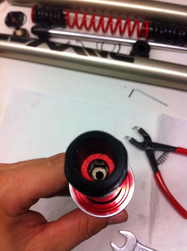

sieht das so normal aus?
mein ending stroke hat kein anschlag mehr, der lässt sich endlos drehn :/
is nich normal oder?
Wenn dann ist die auf / über anschlag zugedreht. seh da nichts was defekt sein könnte?... schau mal ob du mit dem inbus schlüssel die LSR unabhängig verstellen kannst. vllt. musste oben mal mitn maulschlüssel an der HSR gegenhalten und mit dem Inbus aufdrehen.

Danke, genau das wars sie war vollgas auf anschlag, mitm maulschlüssel ging se wieder locker
