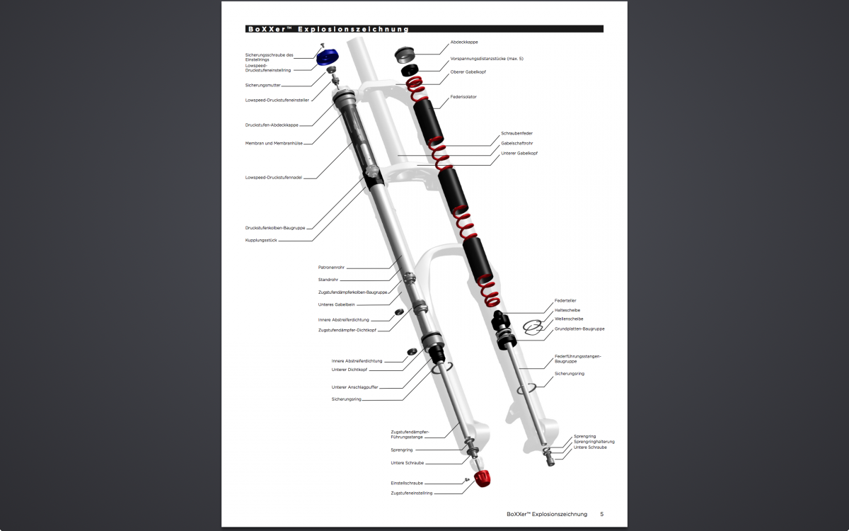

Wäre nett wenn ihr mal die Teile markiert wo Unklarheiten entstehen könnten damit evtl. "Anderen" im Vorfeld geholfen wird (mich eingenommen :))

Habe heute das Charger Kit eingebaut. Die Rock Shox Anleitung ist wirklich ein wenig Mist.
Hier meine Tips zum Einbau:
1. Explosionszeichnung der aktuellen Boxxer Team bereit legen
2. Aktuellen Service Guide der Boxxer Team bereit legen, hier ist besonders wichtig Seite 22 Punkt 8.
Dann weiß man wenigstens wo die ersten 2 Dichtungen hin kommen die man nicht zuordnen kann :teufel:
3. Die 3. Dichtung ist oben für die Top Cap, gut da kann man noch selbst drauf kommen
4. Seite 48 Punkt 6 im Service Guide der Boxxer Team 2015 sieht man dann auch mal deutlich wo der Sprengring hinkommt
Wenn man bedenkt das ich seit 20 Jahren einem technischen / handwerlichen Beruf nachgehe und erst einmal eine halbe Stunde wie dumm mit diversen Teilen da stand finde ich das schon mutig so eine Einbauanleitung raus zu geben.
Sollten noch Fragen sein dann meldet Euch.
