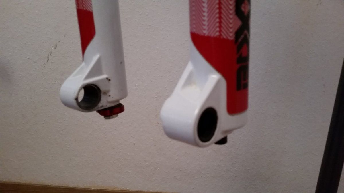

Kann mir jemand das Baujahr meiner boxxer WC anhand der Bilder nennen?
2011. du hast sicher auf dem rechten Standrohr, im eingebauten Zustand, "BOX" sichtbar und auf dem Casting steht "XER", oder?
Die Einsteller der Dämpfung gab es in dem Design erst 2011.
Das Casting könnte 2010 oder 2011 sein, von den Aufklebern her.
