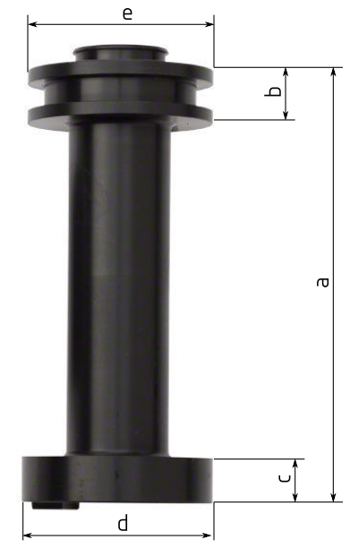

Hallo,
kann mir vielleicht jemand sagen wie hoch die Base Plate in der Solo Air ist? Bzw das maß zwischen eigentlicher Base Plate und Negativepiston .
Und weis zufällig jemand ob diese in eine Lyrik passt?
Vielen Dank schonmal
Die passt in die lyrik, aber kastriert ordentlich den hub. Die hubstange steckt dadurch viel tiefer im standrohr und kann nicht auf den vollen hub ausfedern. Dadurch hast eine stark getravelte gabel.
Warum willst die baseplate verbauen,mit welchem hintergedanken?
Genau aus Diesem. Hätte die gabel gern auf ca. 130mm und mit Lyrik Base Plate sind nur 150mm drin. Diese Lösung würde ich daher einer umgebastelten Lyrik BP vorziehen. Hast du eine da zum ausmessen?
Ah okay ja dann wär das natürlich genau richtig. Hab ne Baseplate hier ja, schick mal besten ne Skizze was du genau wissen willst.
Hier mal die Maße, wichtig ist denk ich erstmal nur Maß a um zu wissen ob ich damit auf 130 mm komme.
die Anderen wären um zu wissen ob die Boxxer Base Plate mit der der Lyrik identisch ist. An sich wäre auch der Innendurchmesser und die Maße der Nuten entscheidend falls dazu nicht schon jemand eine Aussage machen kann.
