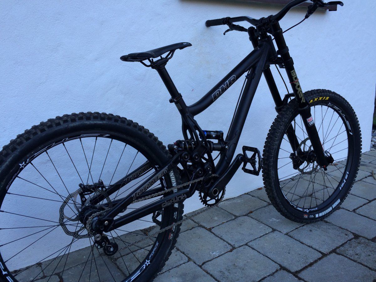

Meine boxxer und rc4 vom mario kamen heute an. Habs natürlich gleich eingebaut. Nächste woche wirds dann ausprobiert. Freu mich schon sehr darauf
Werde berichten.
Werde berichten.
OT:
echt schick, ein komplett schwarzer RC4 würde da aber auch gut passen ;)
hat der User HST_trialer für mich erledigt. die teile kann man demontieren ohne das iwas rumspritzt
OT ENDE
