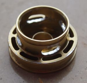

@xrated, wenn du die RC Zugstufe einbaust hast du gar keine HSR mehr,was chickadeehill Lösung anbelagt geht es ihm primär darum ein Aufschäumen des öls zu verhindern. Die Zugstufe wird davon nicht zwangsläufig schneller,außerdem handelt man sich damit andere Probleme ein. Komplett ohne HSR ist absoluter Mist.
Ja das mit der HSR dachte ich mir auch schon. HSR nachrüsten bei der RC geht wohl auch nicht?
Wobei wenn man das Basevalve bearbeitet und die Kanäle für den Rückfluss vergrößert, dürfte die Problematik ja nicht mehr so schlimm sein oder?

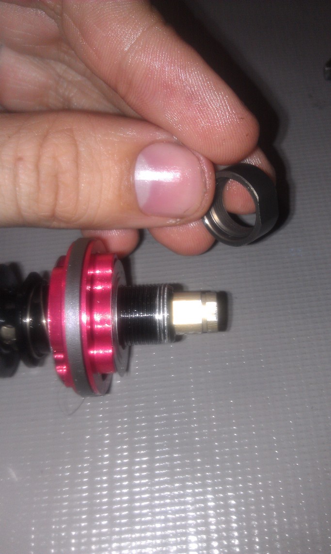

Hallo zusammen. Ich habe mal eine Frage an die Leute, die sich mit der MST Boxxer Kartusche auskennen: Ich fahre selber eine und war bis dato sehr zufrieden mit der Performance. Nun hat meine MST Kartusche am Druckstufenversteller angefangen zu ölen. Hatte schon mal jemand das Problem? Habe bereits erfolglos versucht, Mario zu erreichen aber der scheint momentan verhindert zu sein. Er war lange nicht mehr hier online und reagiert auch nicht auf Facebook Nachrichten. Vielleicht kennt jemand Mario ja etwas besser und kann ihn erreichen? Wenn ich meine Gabel nicht wieder fit bekomme, kann ich ansonsten nicht beim Rasenrennen in Olpe dieses WE starten :(

sicher das es Dämpfungsöl ist ? Bei mir hat sich das Fett das im Versteller ist nach außen gearbeitet als ich mal bissl mit dem Dot rumgesaut habe und danach alles mit Alkohol gereinigt habe. Da hat sich dann das Öl verflüssigt und nach außen gearbeitet. Knopf aufgemacht,gesäübert leicht gefettet wieder eingebaut,seitdem ist das nicht mehr aufgetreten.
Yep, zu 100% sicher, dass es Dämpfungsöl ist. Ich dachte beim ersten Auftreten (bei Regen im Bikepark) auch erst, dass es das Fett unter dem Versteller ist, was sich durch das Wasser so langsam verabschiedet. Allerdings wurde es nicht weniger und dann habe ich den Versteller mal demontiert und schön das rote Öl drin stehen sehen. Hab es extra noch mal sauber gemacht und dann mal eingefedert und dann schön gesehen, wie das Öl am versteller vorbei nachsickert. Es scheint durch das Gewinde der Verstellschraube, in die der Mitnehmer greift zu kommen. O-Ring Nr. 23 habe ich kontrolliert und testweise gefettet (lithiumfrei). Der scheint in Ordnung bzw. da es durch das Gewinde kommt auch nicht relevant zu sein. Evtl. liegt im inneren um die Nadel noch ein O-Ring der vllt. kaputt sein könnte?
So habe jetzt Zeit gefunden mir das ganze mal näher anzuschauen. Dichtung 22 (Lowspeednadel) scheint bei mir eingelaufen zu sein. Rein optisch noch gut aber testweise gegen ne neue Dichtung ausgetauscht und jetzt sifft die Kartusche nicht mehr. Hurra :)
Das ist bei Dichtungen manchmal so, die haben ja auch gewisse Fertigungstoleranzen, wenn die ungünstig sind kann eine Dichtung noch gut ausschauen aber trotzdem nicht mehr richtig abdichten.
Viel Spaß beim Rennen :)
