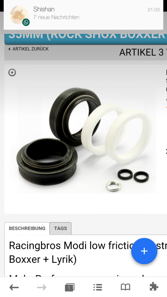

Ich hab heute meine tuning Dichtungen bekommen.
Da sind ja einmal die 4 großen dabei für oben ins casting und auch noch 2 normale kleine Gummidichtungen, wofür sind die denn?
Lg
Also es geht ja um die 2 kleinen Gummidichtungen
Aber ich wüsste nicht wo die hier hin kommen sollen.
Könnt ihr mir da vielleicht helfen?
Mfg
Entschuldigt :)
Ich habe noch keine Erfahrung mit Service usw gemacht und muss daher fragen wenn ich was nicht verstehe :)
Also kommen diese 2 Dichtungen unten hin wo der sprengring ist und der sprengring kommt weg? Wenn es anders vorgesehen ist bitte ich um kurze Erklärung da es für mich einfach nicht ersichtlich ist.
Lg
