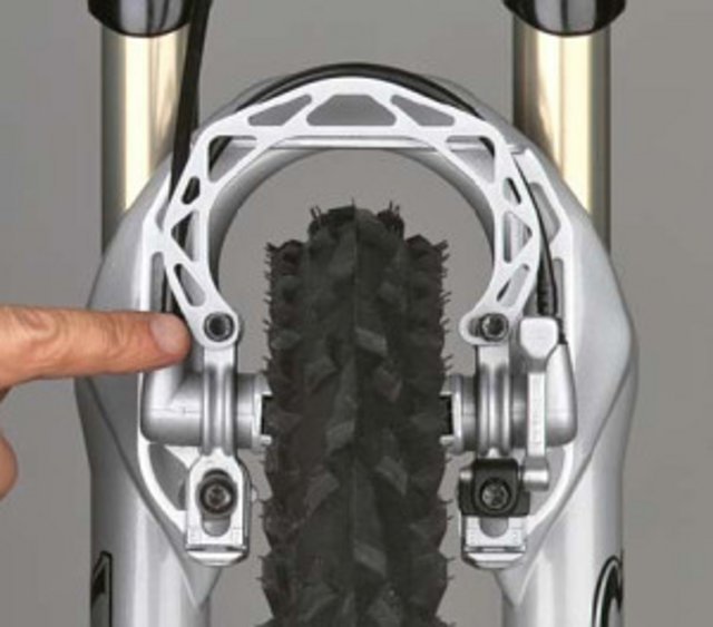

Meint ihr den Booster? Der wird zuerst montiert, nachdem die Unterlegscheiben auf die Sockel gesetzt werden. Dann kommt die ganze Bremsapparatur und dann kann nochmal ein üblicher Magurabooster verwendet werden.
Solch einen, meine ich als üblicher BB:
Der Evo2 wirkt genauso wie ein normaler Brakebooster, nur zusätzlich fixiert er die linken und rechten Bremsteile.
So sieht der Spass nur mit Evo2 aus:
Und so komplett, mit beiden Boostern.
Also hab mich mal durch das Thema durchgelesen,gibt schon viele Freds darüber!
Das erste Bild zeigt nur die EVO2 Montageplatte für alle HS33 ab 2005!
Das zweite ist ein 2 punkt Booster! :daumen:
Hab mir jetzt mal so einen bestellt und hoffe das der Druckpunkt zu- und die Verwindung der Gabel/Rahmen abnimmt! :)
Gruß Jonez

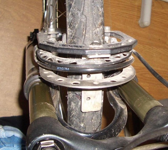

Ich persönlich fahre vorne sogar mit drei Boostern, einem Standard-Alubooster vorne vor, der originale von Magura und ein selbstgeschnitzter Rat-Booster. Ich kenne niemanden mit einer Felgenbremse, der einen ähnlich harten Druckpunkt wie ich habe ;)
Außerdem schaffe ich es damit nicht, die Gabel in irgendeiner Form auseinander zu drücken, egal wie fest ich ziehe :mad:

So, hier mal meine "Boosteranlage" am Vorderrad:
Diese Unmenge an Boostern hatte ich schon an meiner vorherigen Gabel (Marzocchi MX Comp) verbaut, und ich denke mal dass das dem Verschleiss gut entgegen gewirkt hat. :daumen:
aber wehe du musst nen reifen wechseln oder das vorderrad demontieren;-)))
sieht jedenfalls sehr cool aus, dein hirschfänger
Bringt der kleine Booster an den oberen Schrauben nicht genug power,oder warum hast du dir noch einen zweiten an die unteren Schrauben gemacht?
Sieht jedenfals seeeehr stabil aus! :daumen: :D

@mifi: Vorderradausbau ist nur mit rausgelassener Luft möglich. Alternativ ginge es, die Bremse abzuschrauben. Das ist aber wohl etwas zu umständlich, obwohl sich die Bremse durch den selbstgebauten Rat-Booster dabei nicht mehr verstellt :D
@Jonez: Der kleine originale Booster ist eigentlich nur ein Witz :lol: Wenn ich nur den drauf habe, dann drücke ich die Gabel beim Bremsen zu weit auseinander. Da hab ich zu viel angst, dass die Gabel darunter leidet
Ich habe es allerdings auch nicht geschafft, den originalen Booster so festzuschrauben, dass die gesteckte Seite ohne Spiel ist. Langloch hin oder her, ich war dafür wahrscheinlich noch nicht geduldig genug ;)
