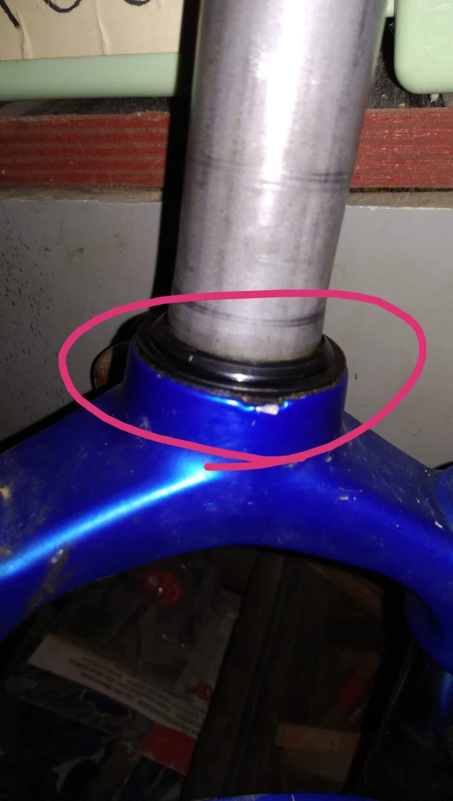

Dann kommen wir doch mal zum Gabelschaft.
Dort sitzt unten am Übergang zur Gabelkrone der sogenannte Gabelkonus (im Bild das schwarze Teil). Das gehört nicht zur Gabel selbst, sondern ist Bestandteil des alten Steuersatzes. Den musst Du auch abmachen, das geht meistens durch geduldiges Hebeln.
Das Teil kommt beim unteren Teil des neu zu kaufenden Steuersatzes mit und das musst Du dann wieder hier aufpressen ("aufschlagen", ein PVC-Rohr in entsprechendem Durchmesser kann da als Hilfswerkeug dienen)
