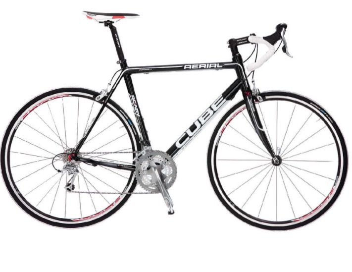

Also ich habe lange überlegt ob ich mein nen neuen Rahmen kaufe??
Nun habe ich mich aber doch entschlossen meinen Blitz umzuwerkeln.
Wird nen komplett-Umbau. Rahmen und sattelstütze bleibt.
Was haltet ihr davon??
Hatte nur unschöne Bilder gehabt und hab aufs www zurückgegriffen um es euch besser präsentieren zu können. Liebe Grüße. Achso die Gabel bleibt auch

Kurz und knapp: Nichts.
Fixed kannst du bei dem Ding knicken, SSP mag vielleicht gehen, aber der Sinn erschließt sich mir nicht.
Fixed geht nicht weil du deine Kettenspannung nicht einstellen kannst. Das mag vielleicht über ein Exzenterlager gehen, aber das kommt teuer, da kannst du dir auch direkt nen richtigen Rahmen für kaufen. Für Fixed ist die Geometrie auch schlecht, du wirst bestimmt das ein oder andere mal mit dem Pedal den Boden berühren.
SSP geht mit Kettenspanner, aber da frage ich mich wieso du generell einen Umbau planst. Da würde ich eher 1x10fach oder so fahren.
SSP mit Kettenspanner finde ich bei diesem Rad voellig OK.
Dann koennen auch die haesslichen STIs weg und ganz normale Bremshebel verwendet werden.
Den Laufradsatz kannst Du auch behalten.
Singlespeed-Laufradsaetze sind oft HR 120mm, ein 'normales' Rennrad hat aber 130mm, passt also nicht.
Vorgehensweise fuer den Umbau Standard nach Anleitung.
(...) SSP mag vielleicht gehen, aber der Sinn erschließt sich mir nicht.
Er will vielleicht einfach ein wartungsarmes schnelles Rad fuer Heimatort und Umland.
Meine beiden SSPs sind im Prinzip ganz genauso aufgebaut: Vertikale Ausfallenden, Kettenspanner, bei mir allerdings mit SSP-Kassetten-Naben, die symmetrische HR ermoeglichen. Ein altes MTB fuer die Stadt und ein CX fuer Waelder und Felder der Region :)
Ich bin mit beiden sehr zufrieden :daumen:
Hab Kettenspanner noch nie benutzt, weil hässlich. Einfach erstmal ne ordentliche Basis besorgen.

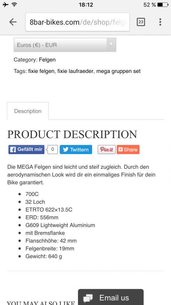

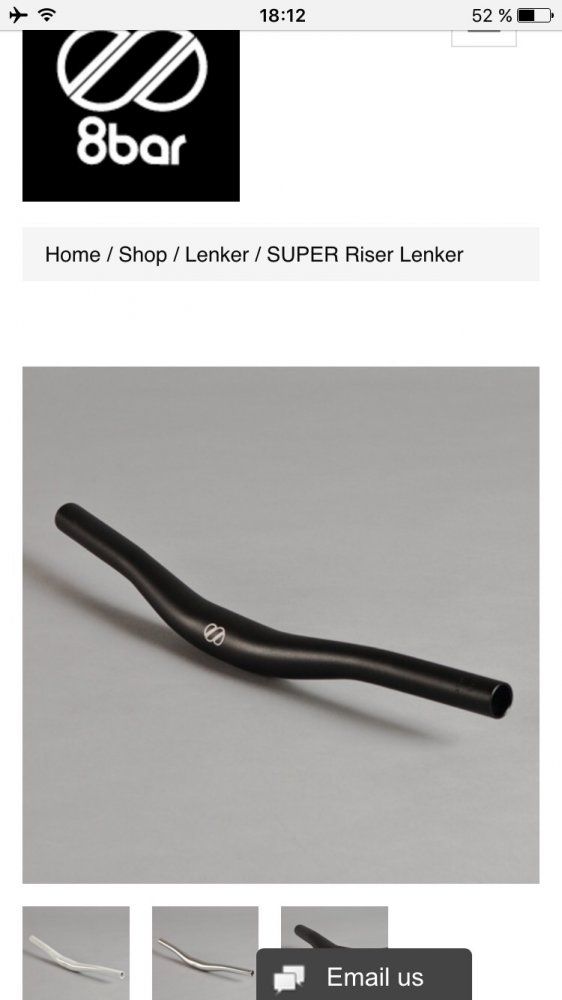

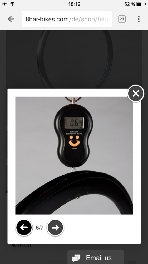

Aaaaalsoooo. Danke für die Ratschläge. Bringt mich alles schon weiter. Es wird ein ssp. Das stimmt. Die Laufräder die ich schon habe passen gut. Ich habe Felgen zum einspeichern gebracht+novatec naben und schöne thickslick. Alles in schwarz. Lenker hab ich auch schon. Jetz schaue ich gerade nach nem Vorbau. Leichter Winkel nach unten und kürzer. Griffe kommen keine ran. Ich tendiere zum lenkerband
