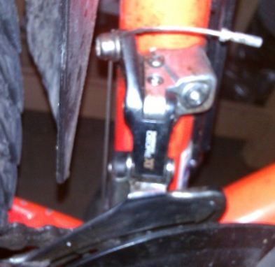

Danke schomal für die Antworten und und findet er noch Bilder zu meinen Parts.
Bilder sind wegen Handy bisserl Unscharf sorry
