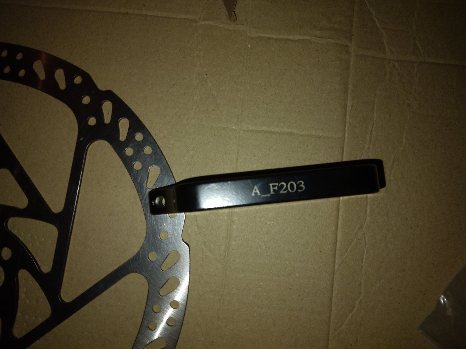

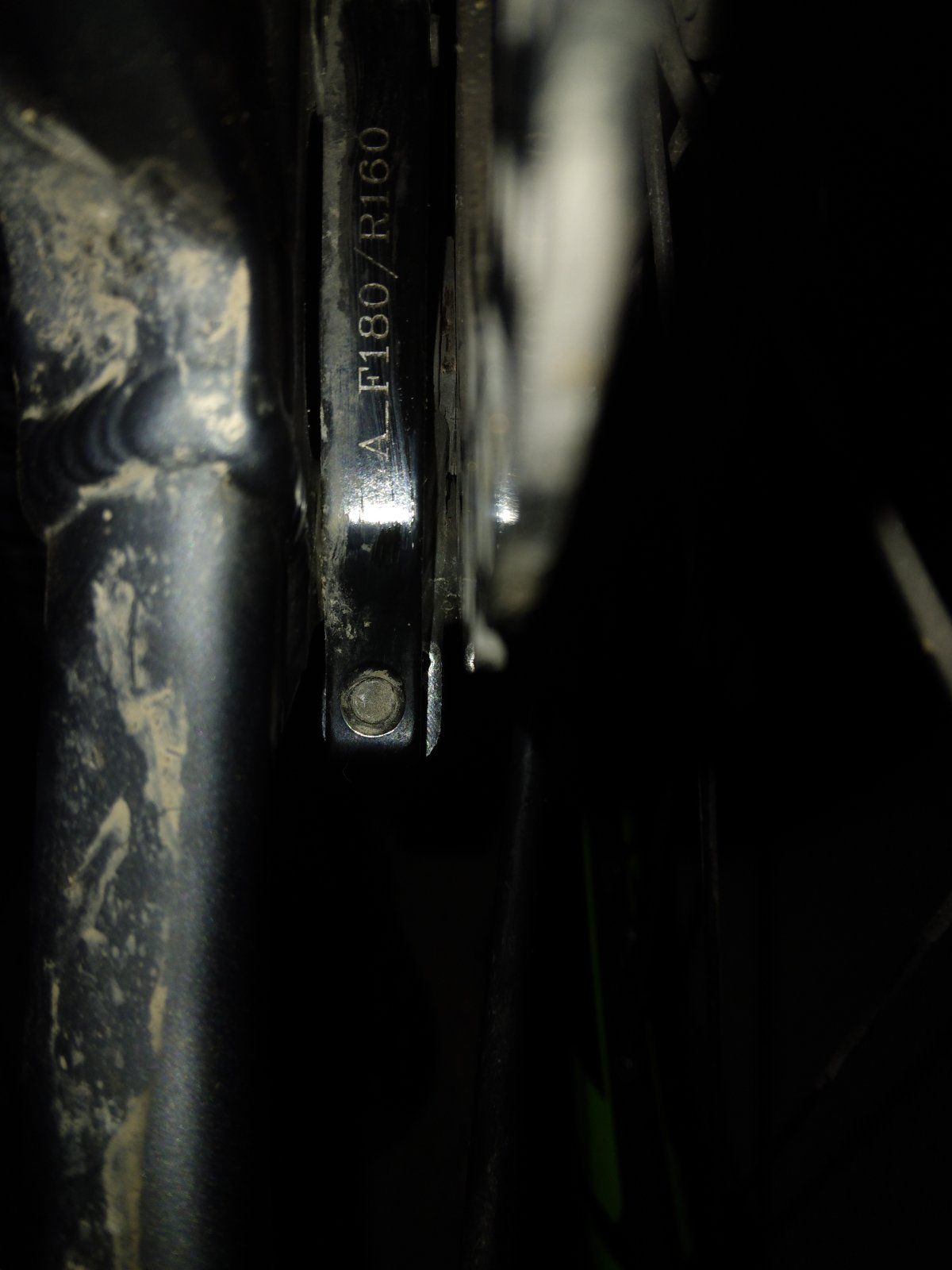

Das ist ja der Hinterbau... :oops:
Da ist die Frage, ob eine 203er Scheibe überhaupt Platz hat.
Selbst wenn die 203er Scheibe in den Rahmen passen würde, wäre der gepostete Adapter der Falsche. Der ist für 203mm vorne. Für hinten wäre der nur für eine 183mm Scheibe.
