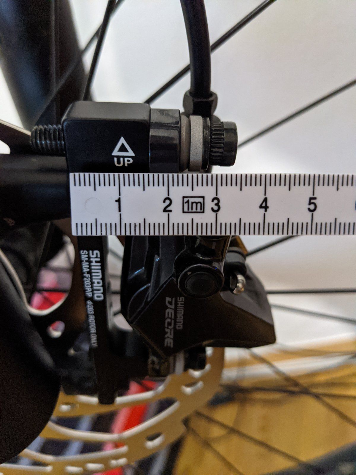

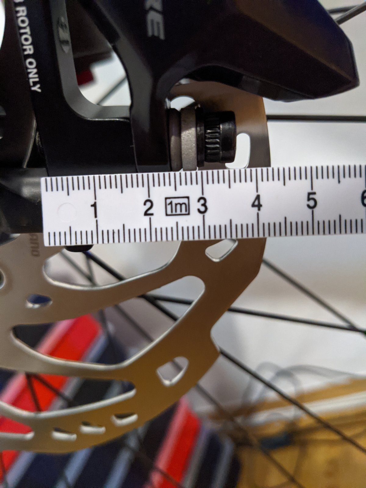

Ich habe die Bremsscheibe vorne bei meiner 34er Fox Gabel von 180mm auf 203mm upgegraded. Die Größe ist auch freigegeben.
Die Gabel hat eine 160mm Postmount Aufnahme und hatte mit der 180mm Bremsscheibe den SM-MA-F180P/P2 Adapter verbaut. Hierbei werden 2 Schrauben direkt vom Bremssattel durch den Adapter an der Gabel befestigt.
Für 203mm habe ich den sm-ma-f203p/p gekauft. Hier liegen zwei Schrauben bei. Mein Verständnis ist, dass diese für die Verbindung des Adapters mit der Gabel vorgesehen sind. Dann werden noch zwei Schrauben benötigt um den Bremssattel an dem Adapter zu befestigen.
Da keine weiteren Schrauben dabei waren, habe ich die vorher montierten verwendet. Allerdings sind die zu lang und schauen hinten aus dem Adapter raus.
Fragen:
1. Sind die mitgelieferten Schrauben für die Verbindung Adapter -> Gabel oder Bremssattel -> Adapter?
2. Welche Schrauben brauche ich für die zweite Verbindung? und vor allem welche Länge.
P.S.: die Bedienungsanleitung gibt dazu nix her. :-)

danke für die Antworten.
18mm und auch 20mm scheint mir etwas zu kurz zu sein. Vielleicht eher 25mm und dann mit den vorhandenen Distanzscheiben?
Die Schrauben die bei dem Adapter dabei waren und die, die man hier als Zubehörteil kaufen kann
sind auch nur 18mm. Die passen gut für die Aufnahme an der Gabel aber nicht für die Verbindung zwischen Bremssattel und Adapter.
Die originalen zu kürzen könnte auch suboptimal sein, da die nur ein Teilgewinde haben und man dann nach dem kürzen noch weniger Gewinde zur Verfügung hat.
Irgendwie schwach von Shimano, dass die nicht einfach was passendes dazulegen.

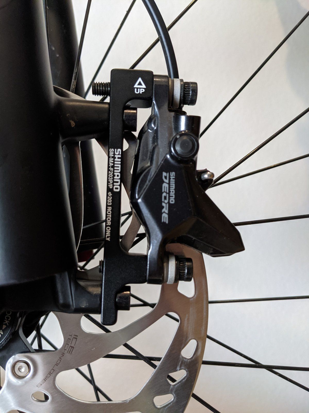

Du sollst dann die grauen Ausgleichsscheiben weglassen, dann passt das auch.
Mess mal die Schrauben, die beim Adapter dabeiwaren, wie @memphis35 schon geschrieben hat.
Nö, denn der Bremssattel ist ca.6 - 8 mm dick und wenn 10mm Gewinde in den Adapter gehen ist das vollkommen ausreichend .

ich hab mir erst vorgestern eine 203mm Scheibe inkl. Adapter sm-ma-f203p/p bestellt.
Hatte vorher auch eine 180er drauf . ergo brauchte ich auch zwei zusätzliche schrauben. die habe ich direkt mit geordert . es sind die M6x18,7 ,so sind die bei Bike-Components zu finden.
Zumindest bei den letzten paar Bremsen die ich im einzelhandel gekauft habe waren immer die Schrauben dabei.
Nehme an das ist auch bei Shimpanso so.
Somit sind 2 Schrauben beim adapter absolut ausreichend.
Beim Adapter der die langen benötigt sind entsprechend die langen dabei.
Der sm-ma-f203p/p hat 4 Löcher. Einmal zur Befestigung an der Gabel , und dann noch zur Aufnahme des Sattels. Geliefert wird er nur mit den zwei Schrauben zur Befestigung an der Gabel, es wird wohl vorausgesetzt das man die Schrauben für den Sattel bereits hat. Ich musste mir die auch dazu bestellen
Bei den Vierschraubenadaptern können ganz normale M6x16-Schrauben (Festigkeit 8.8 reicht völlig aus) verwendet werden. Idealerweise eine Unterlagscheibe zwischen Schraubenkopf und Postmount-Ärmchen, damit es den Bremssattel nicht verschiebt, wenn man ihn einstellt.
Solche Schrauben sind - wie oben schon gesagt - in jedem Baumarkt für kleines Geld erhältlich.
