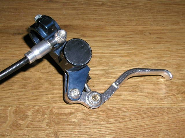

wenn ich den Bremshebel mit Kraft ziehe knackt er zum schluss.
ist kompliziert zu beschreiben aber es fühlt sich so an als ob der Hebel irgentwo springen würde.als ob er aus der halterung rausrutscht.total merkwürdig.ist aber nur ein bisschen...
jedenfalls kann man ihn nicht wie sonst einfach locker ziehen...
vielleicht kennt ja jemand das Problem und versteht mich auch
neu entlüften??-> hab ich schon mehrmals gemacht
alles festgeschraubt habe ich
Ich kenn das Problem von dem Sport Hebel, habe aber keine Ahnung, woran das liegen könnte.
Vielleicht kommt es von dem Stift, der auf den Kolben drückt. Möglicherweise verspringt er beim Betätigen des Bremshebels. Aus dem Inneren des Kolbens kann es meiner Meinung nach nicht kommenl.
Gruß Gerd
Hi,
bei meiner C2 war ein ähnliches geräusch zu hören. Bei mir war es die Messing (oder Kupfer ?) Buchse die Im Bremshebel steckt. Ich habe dies geschmiert (mit teflonfett) und es war wieder ruhe. Gerade, wenn man mal entlüftet und Bremsflüssigkeit ja auch rumsabbert merkt man, das Bremsflüssigkeit kein schmiermittel ist :) :)
