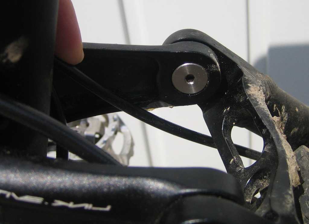

Ich hab mir das ganze bei einem Händler mal angeschaut.
Die Verlegung der Leitungen ist wirklich haarestäubend.

Finde die Verlegung nicht sooo schlecht, da diese Verlegung weniger exponiert ist. Ich habe ein paar JagWire hülsen drüber geschoben und gut ist.![]()
von Mustang: Au weia, ich habe das Problem auch. Und bei mir scheuert es nicht nur die Leitung kaputt, sondern auch den 3D Link,
aumen:

Das Problem der ungünstige Zugverlegung ist mir bereits beim Händler aufgefallen, weil sich beim 16" Rahmen meiner Süßen die Bremsleitung beim Einfedern oberhalb des Bremssattels einwärts in die Speichen (!!) gebogen hat. (Beim 18" Rahmen trat das nicht auf)
Dabei ist mir dann auch die jetzt von Moorlog so toll fotografierte scharfe Kante aufgefallen, die hab ich dann natürlich ebenfalls moniert.
Daraufhin rief der Händler auf mein Drängen und in meinem Beisein bei CUBE an und sprach mit Sebastian F.
Dort war das Problem (noch) nicht bekannt (Zitat!).
Die Empfehlung an den Händler war, die Bremsleitung erst einmal mit Kabelbinder am Rahmen zu befestigen.
Also haben die Schrauber vom Händler die Bremsleitung nochmals mit einer Kunststoffhülle (Schrumpfschlauch oder so was ähnliches) versehen und ein paar Kabelbinder dafür spendiert.
Provisorisch machte das erst mal einen sichereren Eindruck.
Bis zur ersten Ausfahrt, denn da kam der nächste Schock für meine Süße: Bei etwas heftigeren Schlägen machte der Hinterbau ganz grässliche Geräusche.
Ursache?
Die Bremsleitung hatte sich einen neuen Weg zum Nachgeben gesucht und fand ihn in Richtung Reifenprofil - Vollkontakt von oben seitlich.
Also noch'n Kabelbinder...

was noch viel schlimmer ist, bei meinem 16" blockiert der Hinterreifen am Rahmen, wenn man den Dämpfer komplett einfederd. Das ist Lebensgefährlich.
Hi!
Mein Händler hat das Problem mit den Zügen so gelöst:
Er hat sie jeweils mit einem Kabelbinder und einer Unterlagscheibe an der X-Strebe befestigt. Jetzt scheuert nichts mehr und der Hinterbau kann voll einfedern (20")
