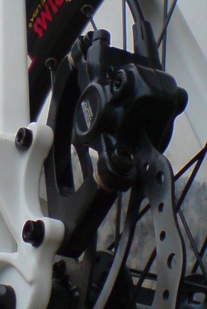

Ab gerade eben hab ich jetzt auch das Probelm mit dem Sattel auf der Scheibe...
Hatte alles eingebaut (203mm Scheibe, 203er Adapter und Bremssattel hinten (Tektro Auriga Comp)), wollte drehen aber es ging nur 3mm... geschaut und gesehen das der Bremssattel auf der Scheibe aufliegt... und somit der Bremssattel höher muss, also habe ich versucht jeweils 2 Unterlegscheiben unter den Bremssattel und auf den Adapter zu machen, aber es schleift jetzt immer noch... was soll ich jetzt machen??? ko** mich echt übelst an :(
Ach und übrigens, wenn ich das Hinterrad drehe, dann läuft die Scheibe ungefähr mit 1mm "Höhenschlag"... ist doch noch akzeptabel oder?
VG David

Danke schonmal für diese Antworten...
wenn ich heute nach Hause komme, dann mach ich mal ein Bild davon.
Das mit der "unrunden" Scheibe hat sich ja damit schon erklärt... aber das der Bremssattel so tief ist noch nicht, na ich melde mich heute nochmal ;-)
VG David
Ok denkfehler wegen der Zeit^^ 10cm mit 1mm Schlag sind tatsächlich 1% und in meinen Augen immernoch unheimlich viel (ich habe ne 185er Scheibe vorn und da ist der Abstand zwischen Scheibe und Bremssattel in der Höhe <1mm, bei einem Höhenschlag von >1mm ist es also keiner Zauberei). Wenns 6Loch ist sollte die Scheibe evtl. mal neu montiert werden.
So habe heute nochmal jeweils 2 dickere Unterlegscheiben unter den Bremssattel getan und siehe da es ging... also sie haben eher einen größeren Durchmesser als eine andere Höhe.
VG David
