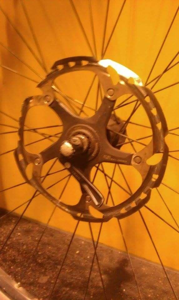

Hier ein beispiel wie man es nicht konstruieren sollte.
Wird aber trotzdem gut verkauft.
Hui! Hintergrundgeschichte? Offensichtlich sehr heiss geworden, das Alu wurde schon rausgepresst, aber dass das Teil so einklappt...

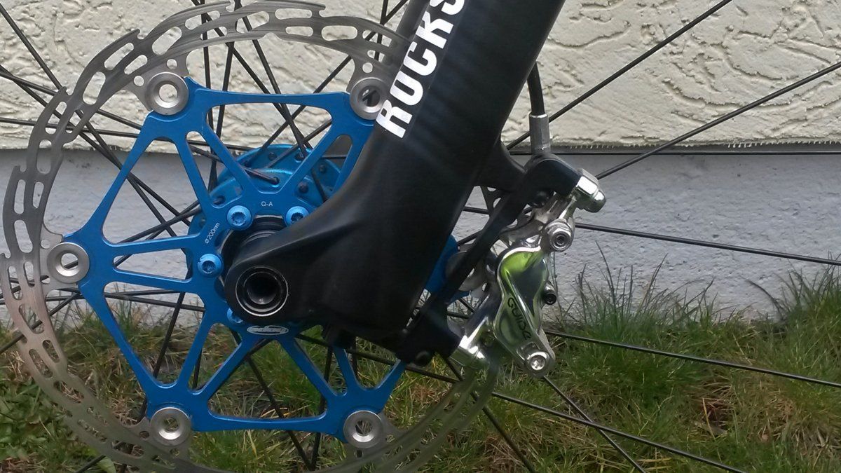

also mal im Ernst wer mal eine Hope Bremsscheibe gefahren ist würde sich nie die Frage stellen.
Und ich zweifel mal den Wärmeübergang vom Reibring zum Aluspider an.
Kann mal jemand den Finger-Test machen ? Hab keine Scheiben mit Spider.
