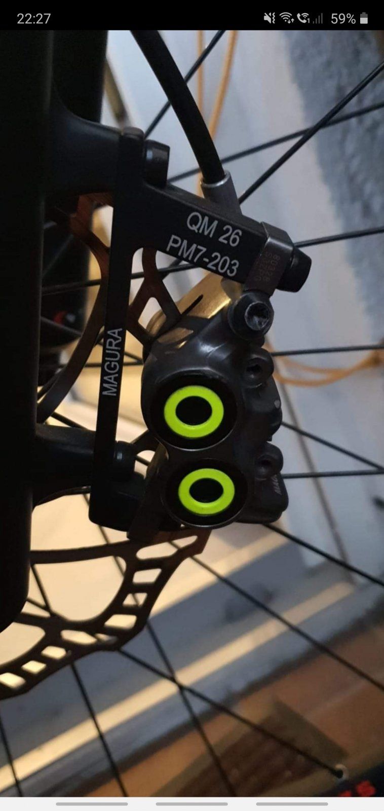

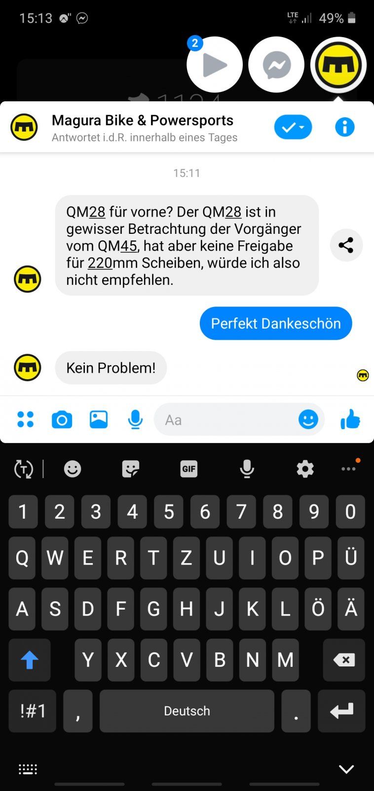

Hi Community,
Habe an meinem Emtb eine MT7 mit 203 /180 verbaut.
Möchte jetzt auf die Neuen MDR-P mit 220/203 umrüsten. Komme allerdings mit der Auswahl von diesen Adaptern nicht ganz klar.
Die Gabel ist eine Lyrik und ist für 220mm Scheiben zugelassen Aufnahme ist eine ISO. An der gabel ist ein Adapter drauf, der ja dann weg muss.
Welche Adapter brauche ich denn um vorne die 220 mm und hinten die 203mm zu montieren. ??
Anbei mal die Fotos vom Aktuellen Zustand des Bikes.
Dann kauf den, wenn Du meinst, dass Du es besser weißt. Du brauchst mir nicht glauben. Nur - warum fragst Du dann überhaupt?
Wie Du Deinem vorne verbauten Adapter entnehmen kannst, hat Deine Lyrik einen PM7-Sockel. Da passen also ohne Adapter 180er Scheiben. Um ne 220er fahren zu können, brauchst Du also +40. Das bietet der QM28.
Hinten ist nach Deiner Angabe auch ne 180er Scheibe verbaut, aber - wie man auf dem Foto sieht - kein Adapter. Brauchst also +23, um ne 203er fahren zu können. Genau das bietet der derzeit vorne verbaute QM26.
Um Gottes Willen, hast mich Falsch verstanden, habe es nicht böse gemeint.
Ich war nur etwas irritiert und wollte auf Nummer sicher gehen
Danke dir für die Info.
