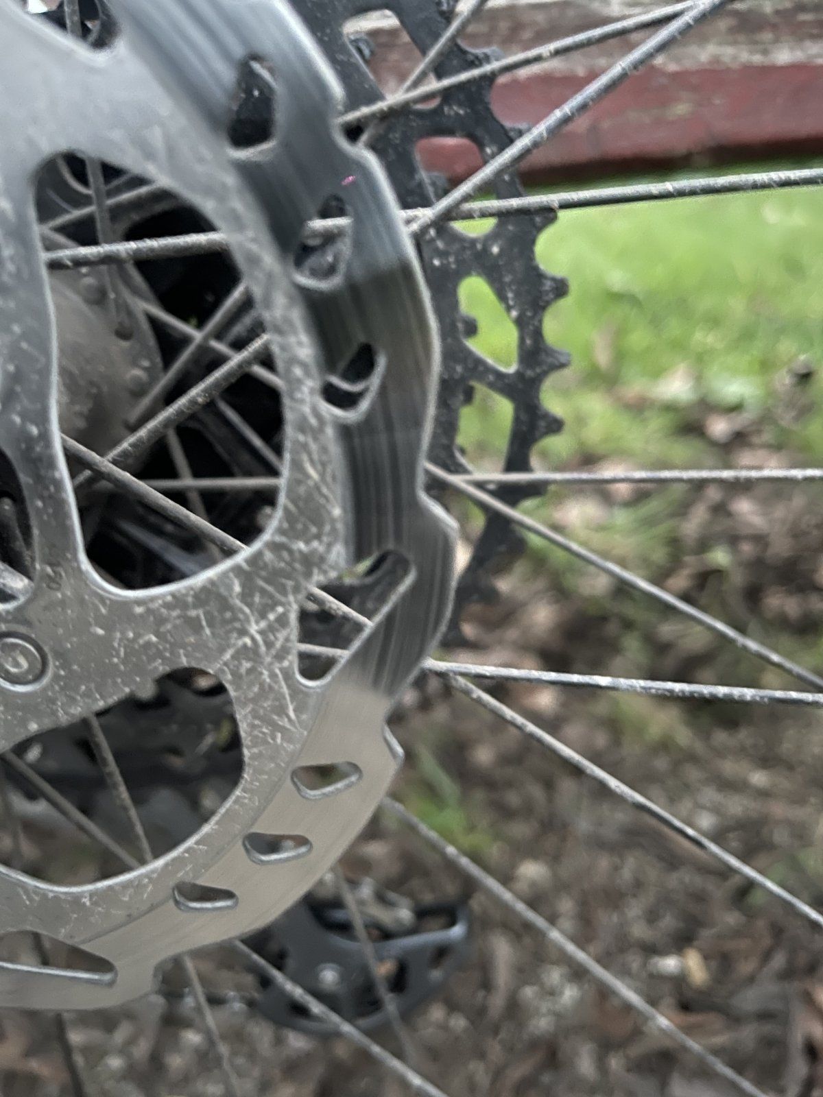

Da kann ich nicht eindringlich genug vor warnen!
Hier war es leider schon zu spät. Beide Bremsscheiben versagten zeitgleich auf einer Abfahrt. Fahrer stürzte schwer und zog sich ein paar üble Verletzungen zu.
Da hat ein Ex-Kollege gerade noch Schlimmeres am Rad seines Nachbarn verhindert. Man beachte die übermäßig abgebremsten Stege mit einer sensationellen Stärke von ca. 0,35-0,4 mm!
Der eigentliche Hammer ist aber: Die Räder werden teilweise so (hoher Bremsbelag, Scheibe mit niedrigem Reibring) vom Hersteller ausgeliefert.
