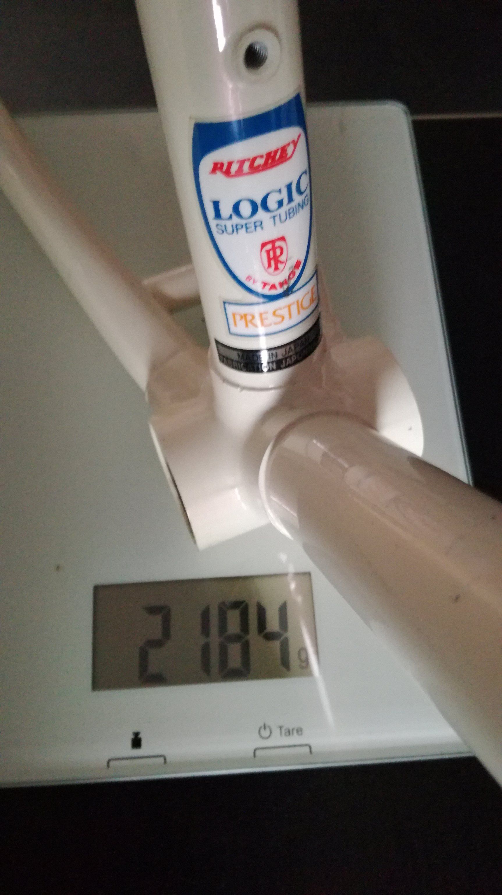

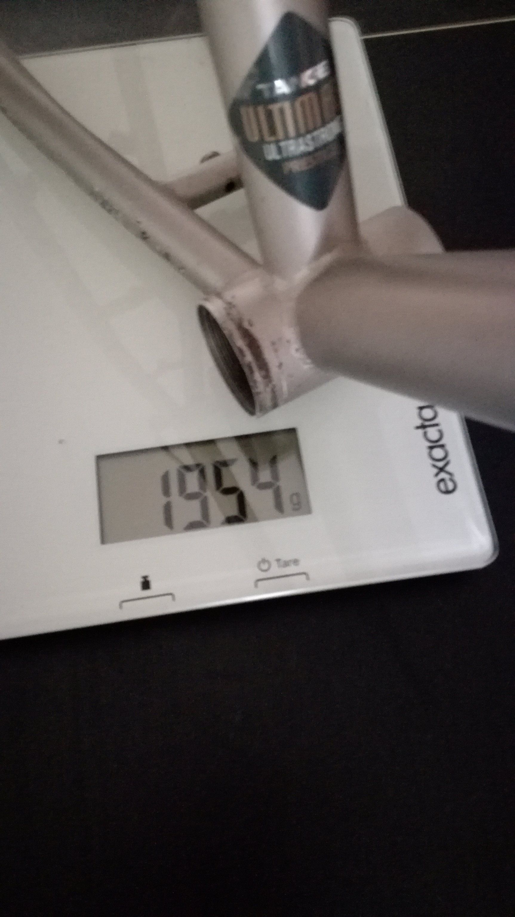

Gewichte: nun ein bissel unrecht hab ich dem Rahmen schon getan, 2184g ist nicht wirklich schwer, die eingepressten Teile vom Steuersatz abgezogen, wird das dann auf ca. 2120g kommen. Der Rahmen vom Team Marin ist schon deutlich leichter, aber auch 3J neuer (2. Bild). Bleischwer die Lenker/Vorbaukombi, da gehen auch ohne ins Extreme zu gehen 150-200g weniger (3.Bild). Ritchey/Nitto Stütze konnte ich noch keine finden, sonst ist, abgesehen von den Reifen, alles da für den Katalogaufbau.

Der Marin ist ein getigter Rahmen. Mit dem gemufften, in Japan handgelöteten Logic Prestige Geröhr doch überhaupt nicht zu vergleichen bzw. Welten. Klar gehen bei den Anbauteilen noch ein paar Gramm, aber leichter ist doch auch nicht zwangsläufig besser.

Die Rahmenaufkleber widersprechen sich aber Andreas- entweder Prestige oder Ulitimate :confused:
Sicher, durch den Wegfall der Muffen wird bei TIG-geschweißten Rahmen Gewicht gespart. Beim MB-Zip steht sogar im Katalog, dass dessen Rahmen im Gegensatz zu den besseren MB Rahmen geschweißt wurde, um Gewicht zu sparen. Ich meckere hier auf hohem Niveau, das ist mir schon klar.;) Ich denke mal, dass bei besserer Auswahl der Anbauteile, der ganze Aufbau stimmiger gewesen wäre. Hier hat leider eindeutig der kaufmännische Rotstift die Oberhand behalten. Im 92er Katalog auf Seite 3 “How our bikes are spec'd“ auch gut und nicht unwitzig beschrieben.:D
PS: der Rahmen vom Team Marin ist sicherlich ein recht schön gemachter Rahmen, superschöne Schweißnähte etc. -mag ich auch, abgesehen von der faden Farbe.
Sicher! Ultimate war nochmal ne Steigerung ggü. Prestige. Ging mir rein ums Gewicht -und die Legendenbildung ums MB-1;)
Sicher gab's noch viel leichtere Rahmen aus Alu oder Titan, die letzteren halt in einer ganz anderen Preiskategorie. Der Vergleich wäre unfair.

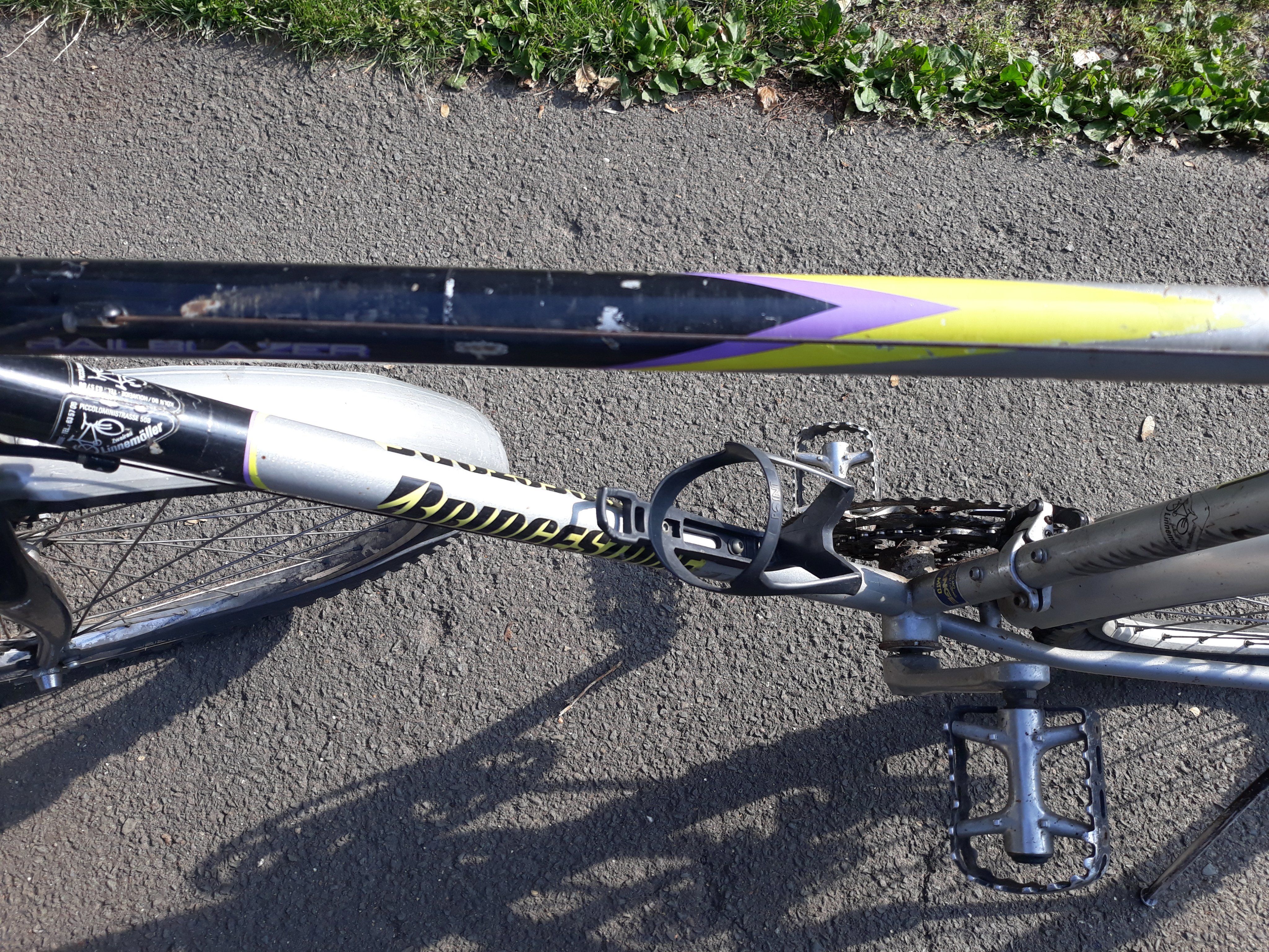

Hast Du mal ein Foto von dem Bike? Der Jahrgang des Bikes wäre interessant. Verschenken würde ich es nicht, eher wieder aufbauen. Die sind einfach saugut zu fahren, wenn man sie fährt und nicht an die Wand hängt. Es muss nicht ein Originalaufbau werden siehe "and for now something completely different".

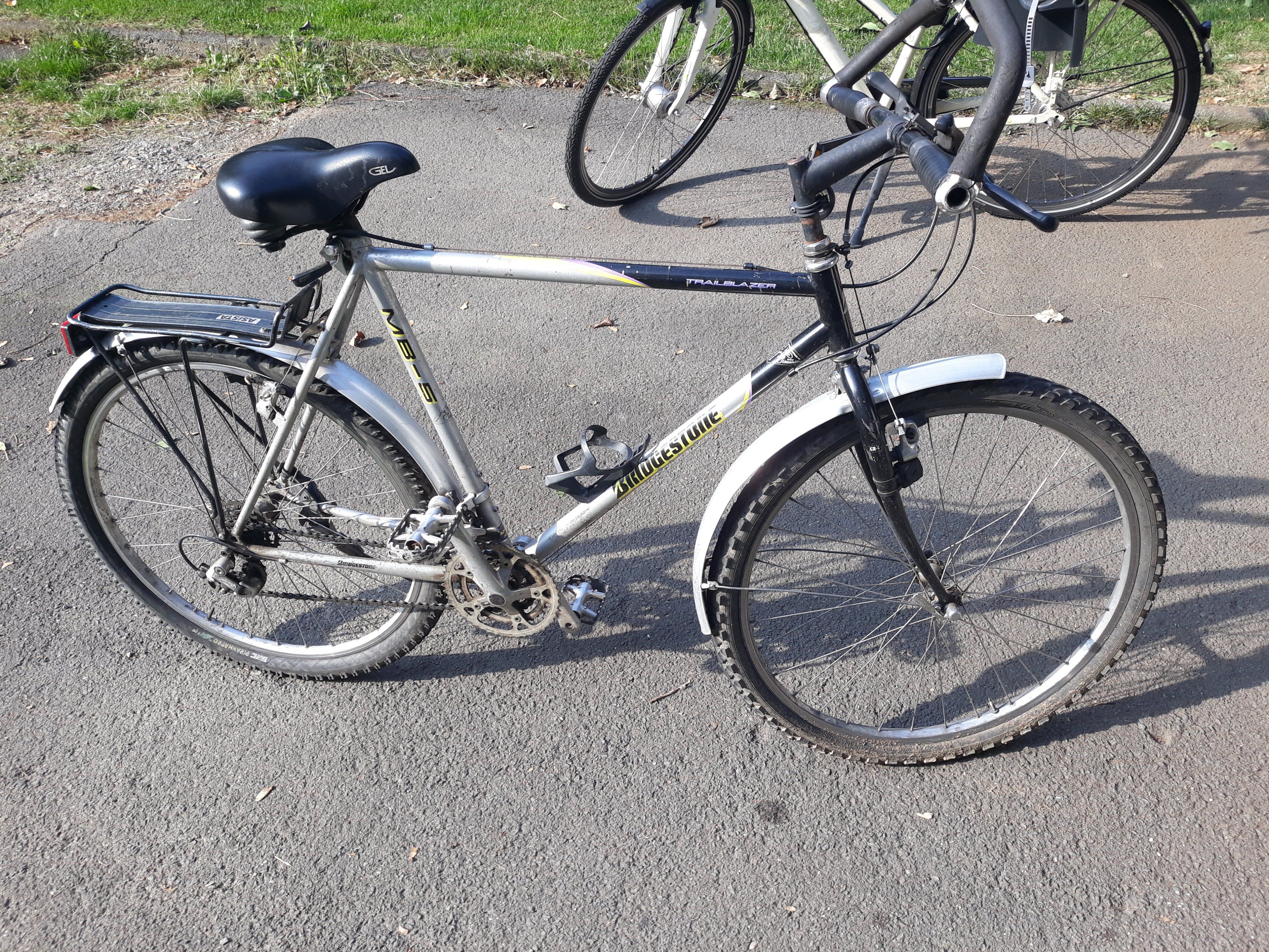

Das MB-5 ist etwas schwerer als MB-1, MB-2, MB-3, da ein anderer Rohrsatz verwendet wurde. Die MB-5, die mir über den Weg gelaufen sind, hatten einen geschweissten Rahmen und waren nicht gemufft. Die Ausstattung war, logischerweise nicht Shimano XT/DX oder hochwertige Suntour, sondern günstiger. Die Rahmengeometie sollte mit den hochpreisigen von Bridgestone identisch sein.

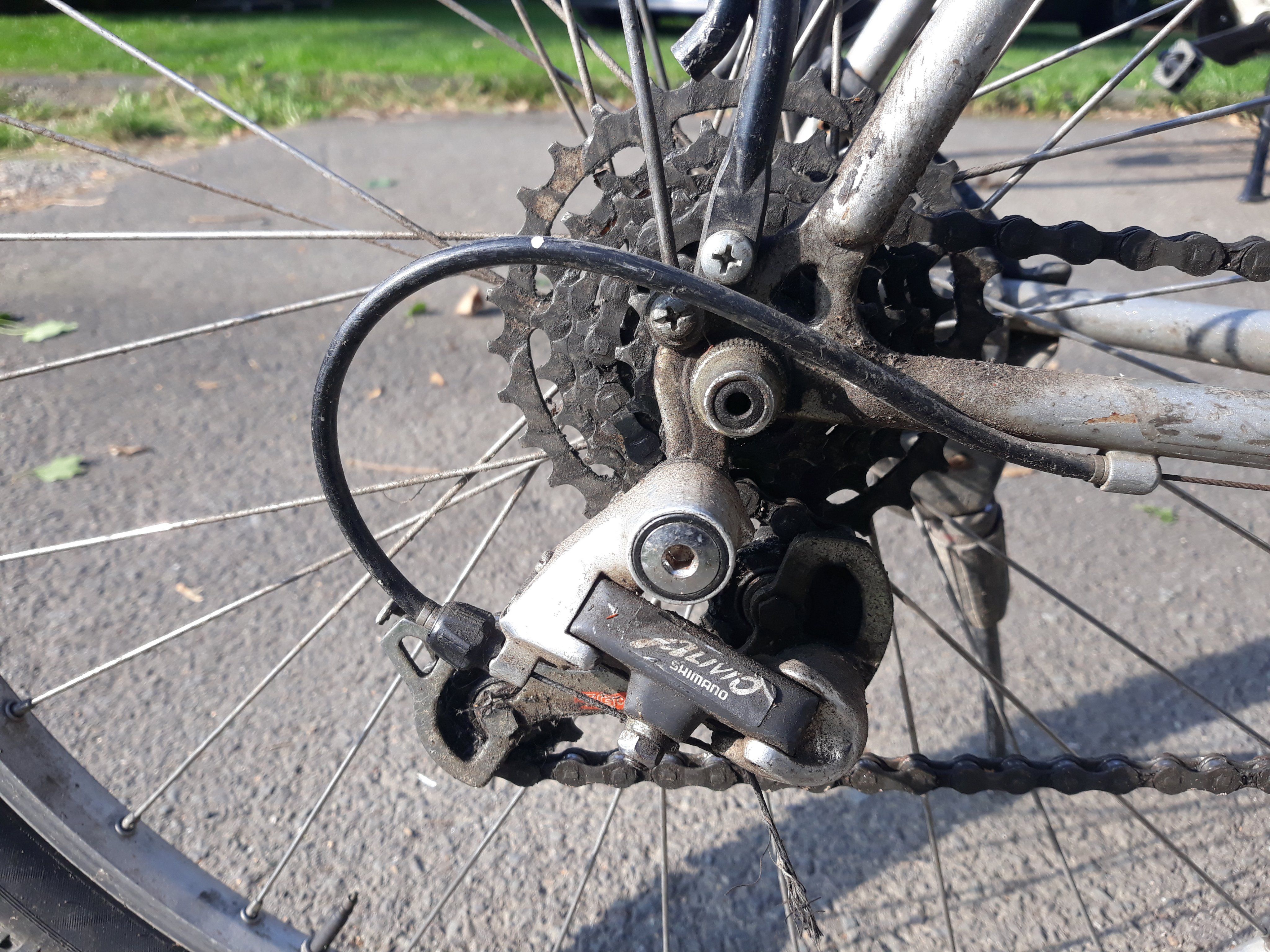

Danke für Deine ausführliche Antwort!
Ich weiß nicht was an dem MB-5 noch original ist und was nicht.
Hänge einfach mal ein paar Bilder an, wie ich es aus der Garage geholt habe....

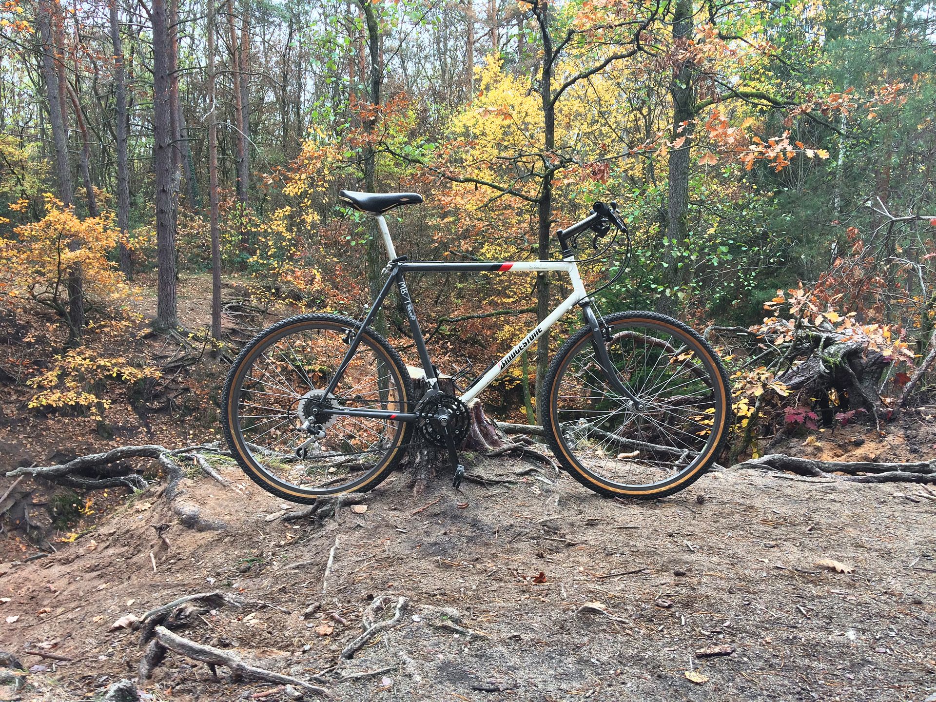

Da isses...mein erstes MTB !!
