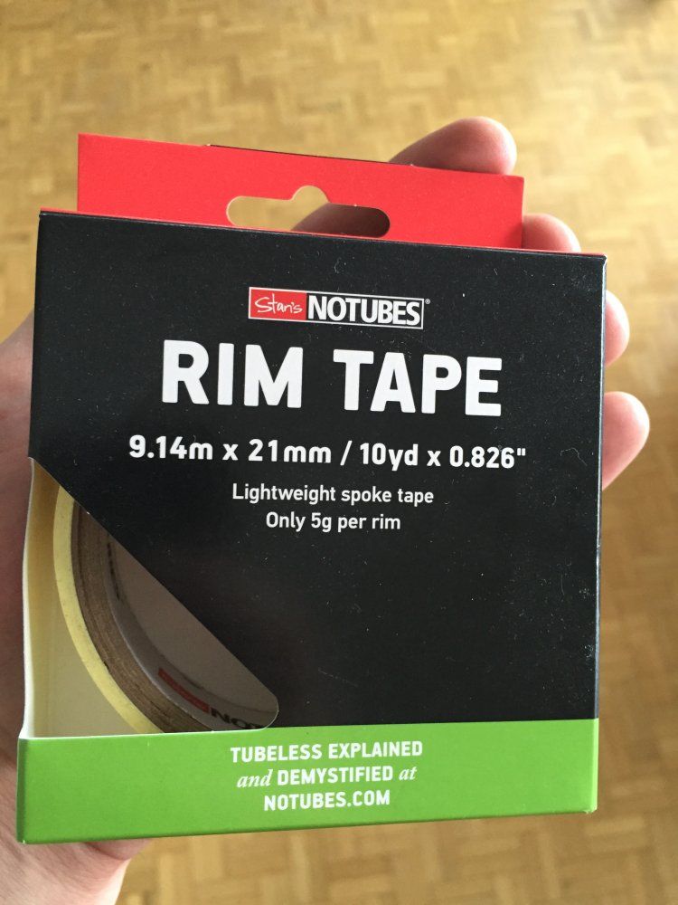

fahre zur Zeit ein 2016 Bulls Bushmaster 29 SL umgerüstet auf Tubless. Habe erhebliche Probleme die Felge zu dichten. Das Standard Felgenband ist ziemlich unbrauchbar und bereits ersetzt. Trotzdem habe ich immer wieder Probleme mit Undichtigkeit durch die Speichennippel. Die Felge sollte auch beim Bulls Black Adder 29 (nicht Team) und vermutlich noch diversen anderen Modellen verbaut sein. Habt ihr ähnliche Probleme, welches Felgendband nutzt ihr alternativ?

Hallo ich habe welches von Notubes 21mm und alles ist absolut dicht
Ventile hab ich auch von Notubes

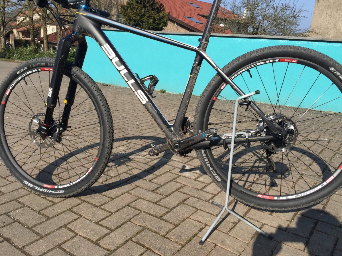

Seit heute meins. Und gleich mal bei der Nachhause-Überführung die vorhandenen Strava Segmente mit persönlichen Bestzeiten belegt.
Absolut geiles Teil!!!

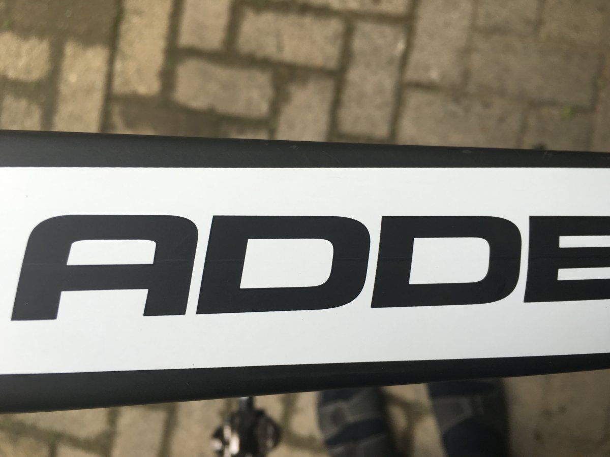

Hab gleich nochmal ne Frage:
auf den 2 Bildern ist mittig eine langezogene, fühlbare Linie über das ganze Oberrohr. Ist das bei euch auch zu sehen?
Das wird ja nur die obere Matte mit den "Bulls Verzierungen" sein, diese wird auch in das Backverfahren mit einbezogen?
Sind das dann einfach nur die Kanten der Matte(n)?
Wie seht ihr das?

das ist die trennung der formhälften mit anschließender unsauberer weiterbehandlung.
decals werden entweder aufgeklebt, aufgeklebt und überlackiert, oder gleich lackiert.
