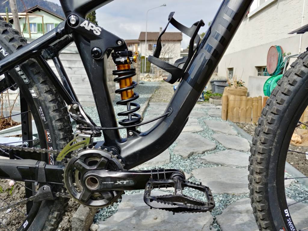

Interessante Beobachtung! Ich komme ja auch vom MST Monarchen und habe genau das Gegenteil erfahren an meinem Banshee Prime!
Zweifel habe ich keine! Ich gehe aktuell nur einen anderen Weg und wechsele von der Luftgabel (Pike) zur Ribbon Coil, weil ich mir von der Coil am VR mehr als am HR verspreche. Bin allerdings auch mehr auf Trails als im Park damit unterwegs.
Ich eigentlich auch..
Hier das Video der ersten Ausfahrt mit dieser Federungskombi:
Wenn nötig wird es schon noch Anpassungen geben, aber die Saison steht ja noch am Anfang...
Mir fehlt am Monarch plus die ein oder andere einstellschraube. Gehe davon aus das der inline il schon richtig Potential hat und ich das noch nicht abrufen konnte.
Trotz MST Tuning am Monarchen, war ich nie wirklich glücklich mit dem Dämpfer! Er wirkte immer "hölzern" auf mich. Das mag subjektiv sein, ist mit dem DB Air IL aber überhaupt kein Thema mehr!
Den Inline bin ich in mehreren meiner Räder gefahren - unter anderem auch Prime und Phantom. Da konnte auch meinem Empfinden nach kein anderer Dämpfer mithalten.
