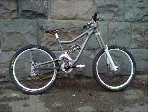

Mehr Bilder im Album. War das Diggle von Tubereducer.
Wer Verbesserrungsvorschläge hat bitte machen.. Bisschen Gewicht sparen wäre gut.. vielleicht am LRS.
kleine Partliste:
Diggle mit Vivid r2c
Totem Solo-air
Sram x9
Saint-Kurbeln
YT Naben auf DM24 Felgen
Greez
um dich da halbwegs sinnvoll zu beraten wäre es wichtig zu wissen, was du damit hauptsächlich fahren willst, sowie fahrweise und gewicht
ansonsten ganz unverbindlich dämpfer, reifen, schläuche, lrs, stütze kürzen, die pedale sind nicht so toll wenn es mal nass ist, ist das schaumstoff auf der kettenstrebe?
was wiegt es denn zur zeit?

Jetzt blühste aber auf Tube ;) aber jezt isses meins :)
Ja gefahren wird mit dem Bike viel, von Park bis Freeride-Touren sollen drin sein.
Wiegen tu ich mit Ausrüstung ca. 72kg.
@David: Im nächsten Winter wird dann auch bissl rot eloxiert :)
Greez
im grunde kann man es so lassen, damit fahren und glücklich sein. in finale haben wir unsere räder auch einfach berghoch getreten. leicht und stabil ist halt bekanntermaßen teuer. wenn man unbedingt mäkeln will - die farben wirken etwas aufgeregt bzw. uneinheitlich. die spacer unter dem vorbau würde ich weglassen, die pedale gegen was gescheites tauschen und dann noch den hinterbau auf der antriebsseite komplett mit schlauch einwickeln und gut ist´s.
Welche Farben? :)
Stimmt schon, werde es jetzt ersma Radeln. Kasette wird morgen noch getauscht und dann sollte ich den Berg hoch kommen.
Greez :)
PS: Das neue "ONE" würde ich auch gerne mal fahren, wer eins über hat kanns ja mal herschicken (Ingo) :)
Gewicht 16,25kg
Rahmen: Can Diggle
Dämpfer: Evolver 6
Gabel: MZ888R umgebaut auf RC2 und Protone Air Kit
Vorbau: Sunnline Direkt Mount
Lenker:Truvativ Holzfeller WC 700mm
Griffe: Syntace
Schaltung: X9
Bremsen: Code 5 200/200
Kurbel: LX
Ketten Führung Eigenbau
Pedale:WELLGO MG 1
Laufrad hi: Nuke Proof / Single Track / Maxxis High Roller DH 2,5 / Kasette 105
Laufrad vo: Marzocchi / Single Track / Minion DH 2,5
Gefällt mir sehr gut! :)
Einzig ein paar schöne neue weiße Crampons wären noch die Vollendung... ;)
Und ein anderer Laufradsatz...
meinst jimbo weiss dass das pedale sind : )
fehlen nur noch die Crampons , find ich , und andrer lenker vorbau kombi
das weisse casting gefällt mir am besten mit schwarzer brücke zu den weissen links . weisser sattel , pedale und griffe würden es mit nem polierten lenker und nem schönen vorbau noch ordentlich aufwerten !
ein diggle Silber Anadosiertes Diggle mit weissem Hinterbau will ich ma sehn
habt ja alle Verkauft leider ; / mit ner 36 Talas in White und Blauen Links, blau Eloxierten Parts --> Atlas AM Kurbel , Sattelstütze , Lenker und DHX AIR lecker Super Enduro würd das sein , ma gespannt wie die Ones aufgebaut aussehen ; )
welche Farben werden für den Rahmen erhältlich sein ??
, ging das was als erstes zu sehen gab in dem Silber eig. in den Verkauf ?
oder werden die ersten die im Juni sein ?
auch ganz stimmig boxxer Race hatte solo air kartusche und motopitkan Pro Race tuning , ebenso der DHX 5.0 ; ) gewicht so hätt ich gern gewusst hihi :)
