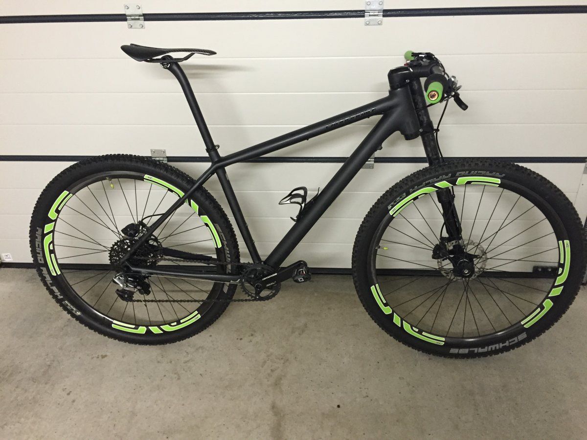

So, nun mein F29 Black Inc(2014)
auf 11fach umgebaut, zusätlich den Sattel(Prologo X8) gegen einen Ax Lightness Leaf Plus getauscht.
Teile:
X01 Kassette
XX1 Schaltwerk
X01 Twister
Kette KMC X-11 SL DLC Kette schwarz
34er Kettenblatt Tune Triebtäter +Original Cannondale Spider
aktuelles Gewicht nach Umbau ca. 8,4kg bei Rahmengrösse L.

Muss man beim Umbau auf xx1 auf etwas besonders achten(Cannondale Spider xx1 ...Kettenline) ?Möchte auf ein 30'er Kettenblatt umbauen oder evtl. 28Zähne ?? Kurbel ist ebenfalls eine SISL2 .
Schon mal vorab Danke
Hast du den SISL-Aufbau schon am Bike??
Wenn ja, dann brauchst nur den Spider wechseln, der restliche Spaceraufbau bleibt.
Die Kettenlinie wird dann automatisch ca. 49,5-50mm betragen, das reicht für die XX1.
Ja ich habe bereits den SISL Aufbau, okay dann muss ich mir noch den orginalen XX1 Spider von Cannondale besorgen und das Sram XX1 Kettenblatt dazu .
Danke für die schnelle Antwort.
