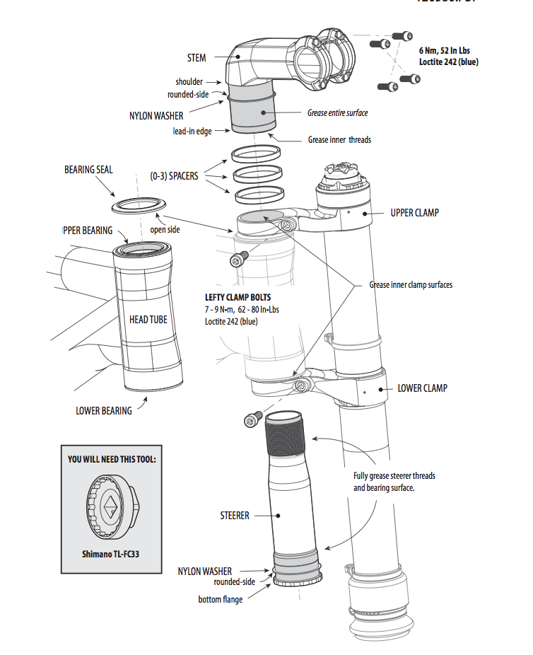

Da es bei mir "obenrum" wieder extrem knarrt, suche ich gescheite Lager fürs Headshock.
Wo bekomme ich dir restlichen Teile fürs Headshock? Will alles obenrum ersetzen.
http://www.ebay.de/itm/2-Stk-Kugell...lfett-Lenklager-Steuersatzlager-/271792422527
was willst du sonst noch ersetzen?
Es reicht wohl, wenn ich sage, dass es hakt.
Lasse die Lager vom Kollegen ein und ausbauen. Habe da kein Werkzeug für.
Tretlager kommen auch neu, weil die Geräuschkulisse langsam nervt
Aber ja, hatte die Gabel mal runter und beim Zusammenbau hatte ich oben die Abdeckung etwas grob behandelt. Daher kann die auch neu!

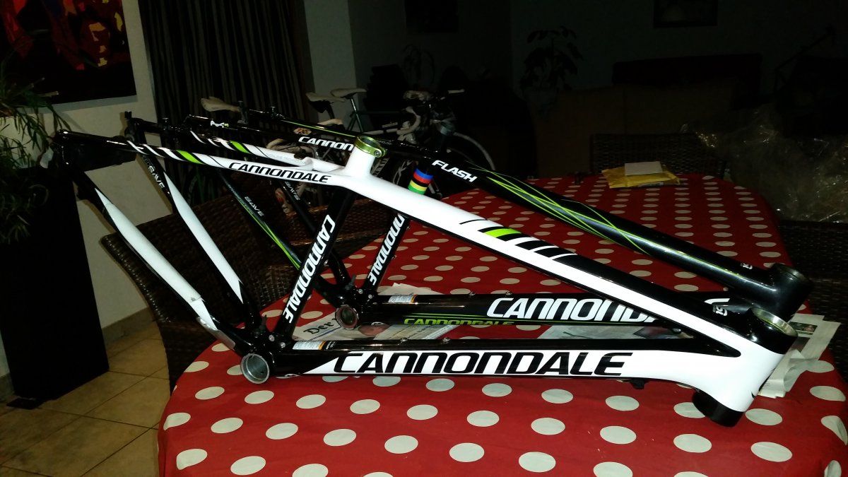

Zur Auflösung. Vor über einem Jahr ist mir das Schaltwerk abgerissen und hat die Sitzstrebe beschädigt.
Der Riss im Oberrohr war ebenfalls vor über einem Jahr. Da bin ich über den Lenker abgestiegen.
Seit dem bestimmt 3500km inklusive Alpencross usw gefahren. Hält perfekt, jedoch kommt jetzt ein neuer Rahmen, zwar nicht in schwarz, aber immerhin Flash :)
Mal schauen, was mit dem jetzigen Rahmen passiert...
Irgendwie hab ich jetzt Lust bekommen den Rahmen nicht nur als Ersatzteil anzusehen sondern ein komplettes Flash aufzubauen. Jedoch befürchte ich, dass es dann teurer wird als ein komplettes Flash zu kaufen...
Was meint ihr?
Lohnt der Selbstbau (X9 Komponenten, Alu Lenker und Sattelstütze, Avid Elexir CR, Dt Swiss 1.7 usw)
Die Lefty zu finden wird auch schwierig. Moment wird eine angeboten, jedoch muss ich da Hand anlegen, damit sie für 26er taugt.

damit sie für 26er taugt....
Vers
teh ich nicht...
Warum an einem veralteten Standard(26er) festhalten wollen??
Und dann noch bei einem Hardtail, macht kein Sinn... Meine Meinung....

alles über Versteigerungen erwerben oder auf Messen, dann wird's nicht so teuer...
