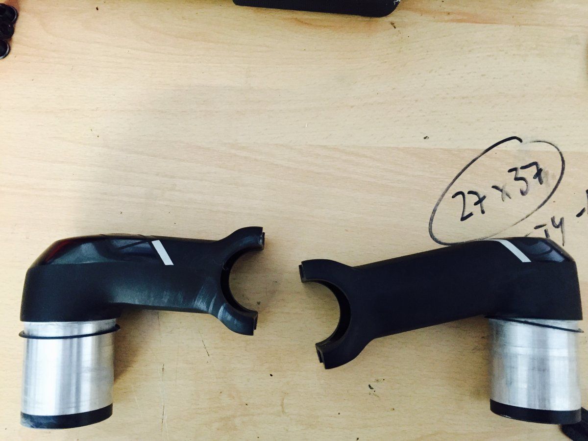

Wenn auf dem Opi Vorbau hinten folgendes drauf steht:
100-K10
bedeutet das dann, dass dieser 100mm lang ist und einen negativen Winkel von 10° hat?
100 ist die Länge.
K10 hat was mit der Fertigung/Herstellung zu tun .
Scheint sich um das Jahr zu handeln .
Meines Wissens nach gibt es keine 10 Grad Abstufung!

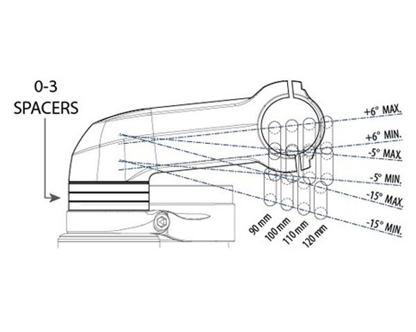

Wie finde ich den Winkel raus?
Ja, mit einem Winkelmesser...
Steht das irgendwo drauf?
Hier hast schon mal den Unterschied von -6 und -15
Vielleicht hilft es ja weiter ....
Ok, danke. Hab dann -5°.
