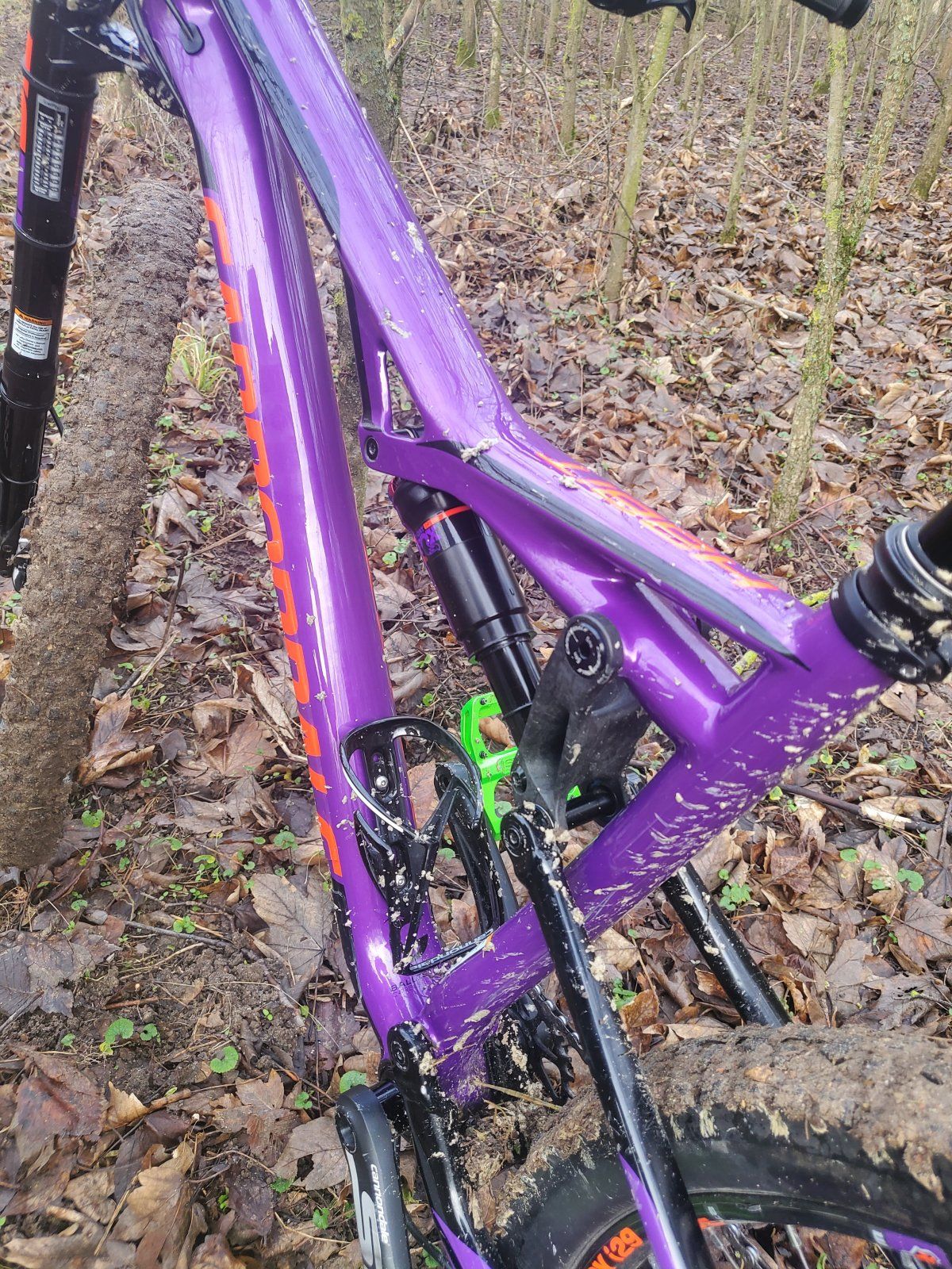

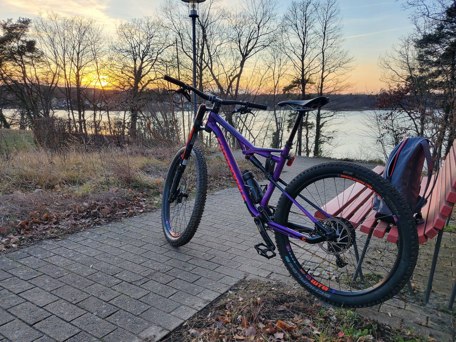

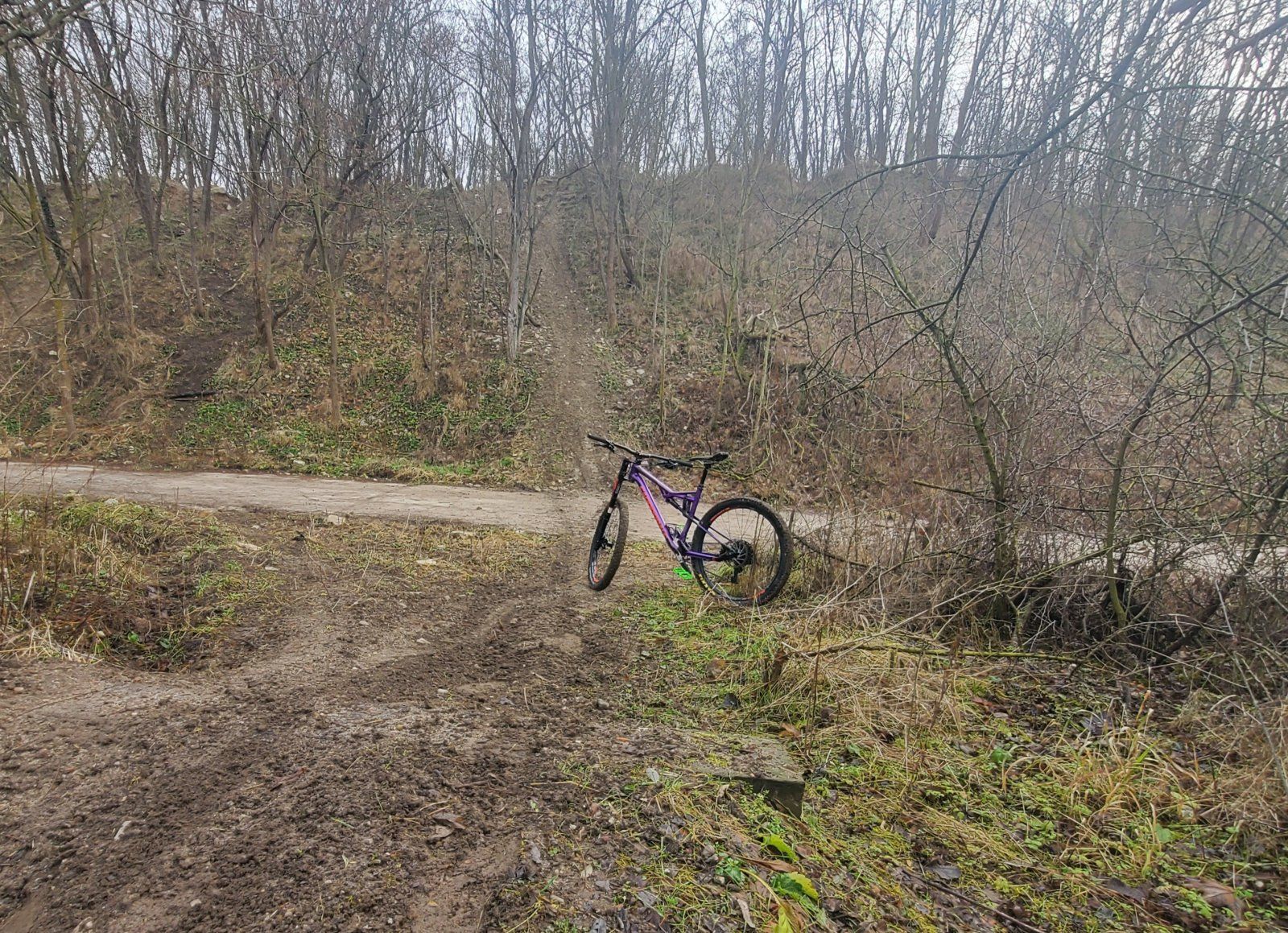

Zur Verteidigung für das Habit: ...habe aus gesundheitlichen Gründen (Schulter + Arm) voriges Jahr nur paar kleinere Touren gemacht. Demzufolge sind Konditionen und Muskeln gerade nicht in Topform um es mal vorsichtig auszudrücken 🤣20220116_111242.jpg

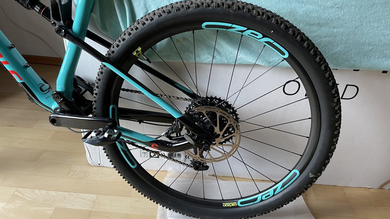

Das besondere ist an diesem CZERO LRS ,das die Farbe der Decals zur Rahmenfarbe passt. Es gab die noch in orange ( waren meist beim Scalpel / Fs-i Hi-Mod ) verbaut, und es gab noch das Lime /Berserker CD Grün und ein dunkles blau.
Da das orig. Cannondale LRS sind haben die die passenden Czero Naben in 142x12 drin. Die Sperrklinken sind aber ein wenig laut für mich, und erinnern ein wenig an die Mavic Geräuschkulisse.

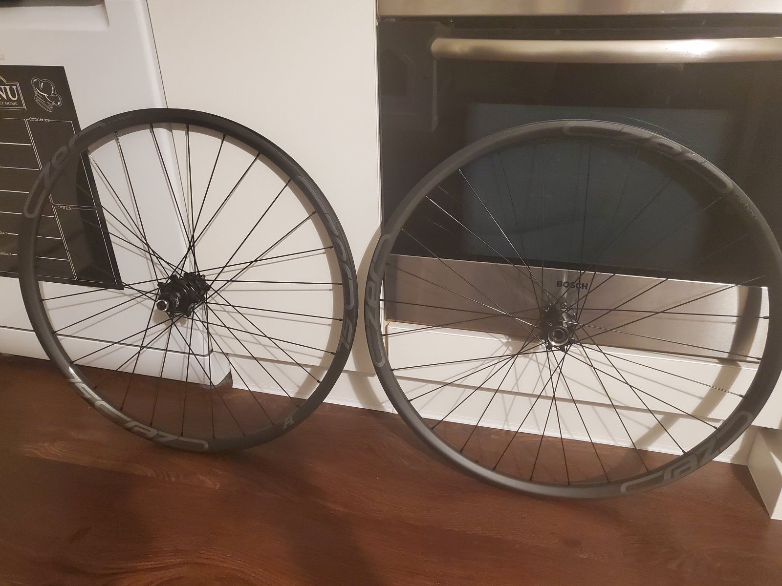

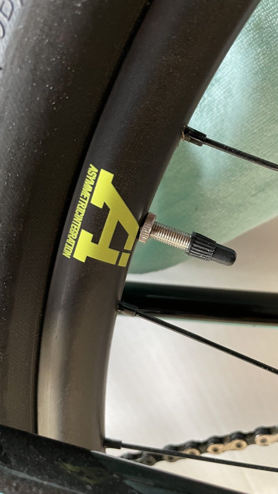

Laufradsatz werde ich weiter Augen offen halten. Sind das Sticker oder Aufgedruckt bzw. kann man die entfernen?
Zeig mal paar mehr Fotos.
@Climmax
Kurbel ist ne Cannondale Hollowgram mit der normalen MRP serien Kettenführung.
Beim VR sind die Decals geklebt und hinten sind sie lackiert, warum wird noch nicht mal Cannondale wissen.

Kommt wirklich gut mit den Felgen 👍

Sind die Czero auch für Trails, Wurzeln und Treppen geeignet oder sollte ich dann lieber was anderes ala Stan's Flow etc. suchen?
Hattest du deinen Laufradsatz mal gewogen. Angegeben sind sie mit ca 1690gramm. Ist das realistisch?
Mit den CZeros kannst auch ordentlich durch den Wald @ Geröll pflügen. Ich hab nix negatives zu berichten, und die angegeben Gewichte sind auch realistisch. Bei mir sind es auch 50gr. weniger als angegeben.

Das hört sich gut an, Czero Laufradsatz würde ich aktuell um die knapp 650Euro in neu bekommen. Vorne mit der Lefty 2.0 Nabe und hinten mit Dt Swiss 350 Nabe in 142x12.
Ist der Preis ok?

Der Preis ist sehr gut.

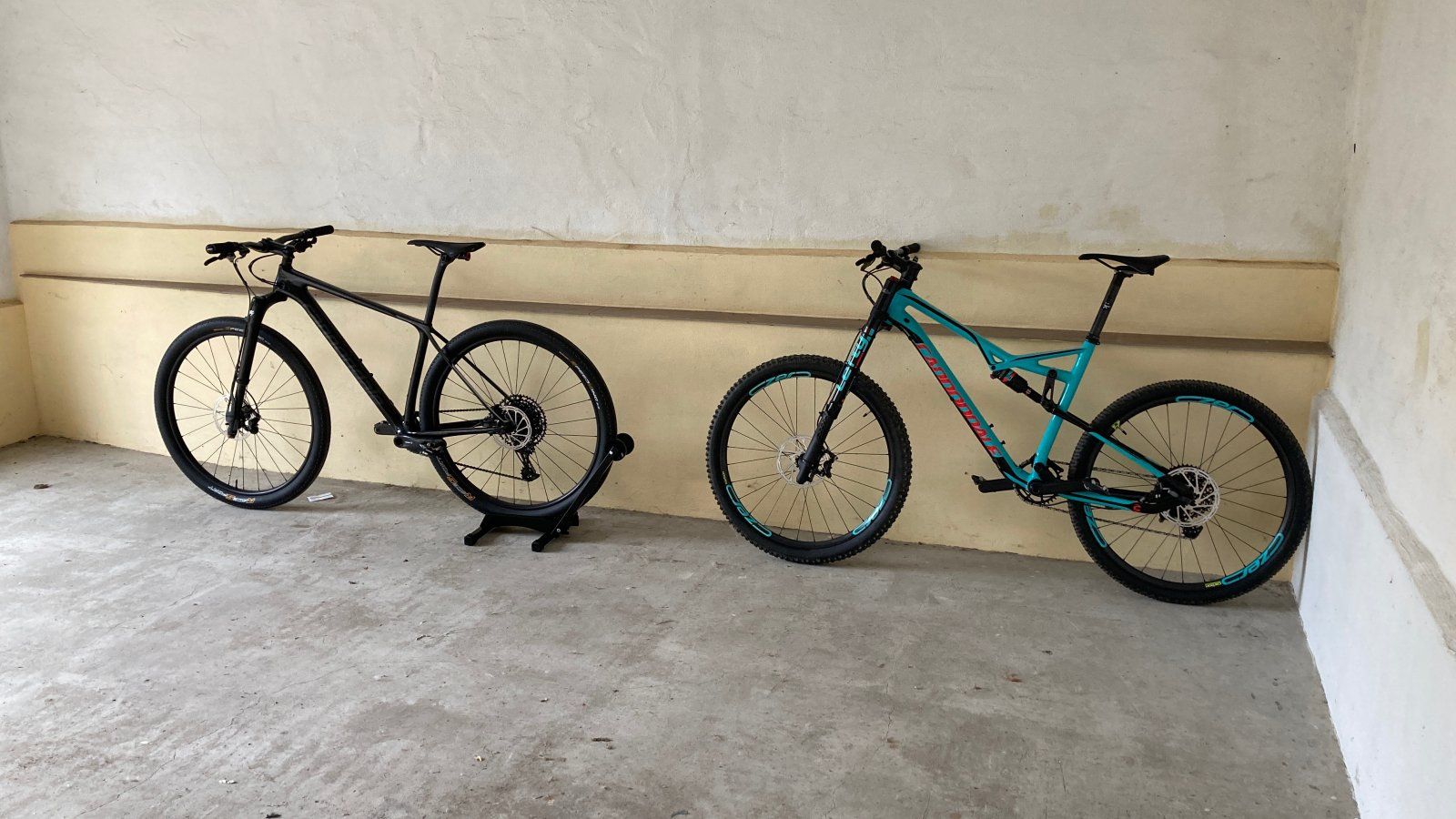

Am besten finde ich dein Rücklicht, das schön den hinteren Reifen illuminiert.
