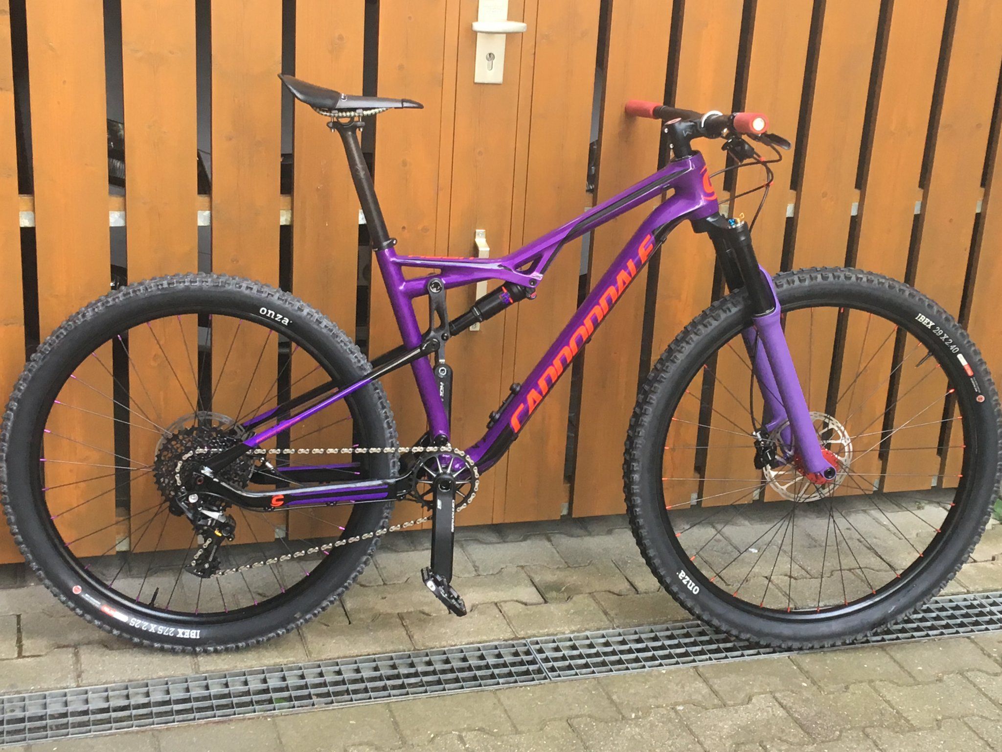

• Kette gefettet
• neuen LRS verbaut
Reifen Decals entfernt
• Schaltzug und Bremsleitung hi. noch einmal extremst gekürzt
• aktuelles Gewicht nach den Umbauten ohne Pedale : 11,6kg
Frühjahr kann kommen.

Hallo, vielleicht kann mir jemand weiterhelfen... Ich habe meinem Habit SE 2016 ein Sram Eagle XX1 Upgrade Kit auf 12fach gegönnt :)
Nun zu meinem Problem: Am Montageständer schalten die Gänge sauber durch, aber unter Last so gar nicht mehr bzw. will die Kette nicht mehr runter auf die letzten Ritzel! Mir kommt vor, dass die Kettenlinie überhaupt nicht passt und am 50´er extrem schräg von vorne kommt.
Im Trettlager steckt die originale 137 mm Spindle mit einem 14 mm Spacer auf der Antriebsseite und einem 19 mm Spacer auf der anderen. Ich fahre Hollowgram SI Kurbeln in Kombination mit einem ovalen Absolute Black Kettenblatt (Offset 5,7 mm) was eine Kettenlinie von ca. 55 mm ergibt. Ich habe jedoch den Eindruck, dass das Kettenblatt viel näher zum Rahmen hin müsste!
Mit der zuvor original montierten 11fach Gruppe gab es nie Probleme... Ich wär gerade für jeden Tipp dankbar :)
Hallo,
ich fahre am Habit noch die 11 fach
habe aber 2 weitere Bikes an denen ich eine Eagle fahre
es gibt mehrere Sachen die Du beachten bzw. kontrollieren musst
1) das Schaltauge mit Richtlehre kontrolliert? da reagiert die Eagle sehr sensibel drauf
2) Schaltung im Sag eingestellt? und die Plastik Lehre benutzt?
3) Endanschläge nach Anleitung eingestellt
4) Schaltzug leichtgängig?
Bei meinem ersten Upgrade kit hatte ich auch erst die selben Schwierigkeiten und habe dann die Sachen
noch einmal von vorne so gemacht wie ich es aufgelistet habe
und am Schluss dann die Zugspannung so lange verringert bis der Gang beim hochschalten nicht mehr aufs größere Ritzel wollte
Hallo,
das original verbaute Kettenblatt hat einen Offset von untypischen 9mm!
Im Manual sind noch alte Bezeichnungen angegeben:
KP366/30 MTB SPIDERING SL 30T X-SYNC = CU4041SI30 MTB SPIDERING SL 30T X-SYNC
KP366/32 MTB SPIDERING SL 32T X-SYNC = CU4041SI32 MTB SPIDERING SL 32T X-SYNC
Hier der Vergleich mit einen Garbaruk (Offset 5,6mm, mit einem GPX-Kettenblatt mit 6mm wird der
Unterschied noch etwas deutlicher):
Gruß Klaus
Herzlichen Dank für die guten Ratschläge ? Ich habe diese beherzigt und heute nochmals von Grund auf alles neu montiert & justiert. Erfreulicherweise hat sich das Schaltverhalten schonmal deutlich verbessert! Die Kette wandert jetzt auch unter Last auf das kleinste Ritzel, allerdings nur mit ausgesprochen lockerer Zugspannung, was sich leider wieder beim Hochschalten etwas negativ bemerkbar macht... Da besteht noch ein kleiner Nachbesserungsbedarf in der Feineinstellung ?
Bezüglich der verschränkten Kettenlinie möchte ich auch etwas ausprobieren... Ein Freund wird mir die Tage einen schmäleren Spacer für die Antriebsseite auf der Drehbank anfertigen und einen entsprechend breiteren für die andere Seite. Dadurch wird die Spindle samt Kurbeln zwar insgesamt etwas nach links wandern, aber vielleicht lassen sich so die fehlenden mm beim Offset des Kettenblattes ausgleichen und der Versuch kostet in dem Fall ja nichts ? Sollte sich dadurch das Schaltverhalten nochmals bessern, folgt natürlich ein kurzes Update!

Kurzes Update - das Projekt die Eagle am Habit zu montieren ist erfolgreich abgeschlossen ? Dank der selbst gedrehten Adapterhülsen ist die Kettenlinie für mein Setup nun auf 50 mm eingestellt! Habe auch nochmal die Kette im SAG um zwei Glieder gekürzt und mithilfe der Lehre den Abstand der Schaltrolle zum 50´er Ritzel etwas nachjustiert... Siehe da, es lassen sich alle Gänge perfekt durchschalten ?
Ich bin Glücklich & sag Danke für die hilfreichen Tipps @ oldwoodkai & Varanus ?
